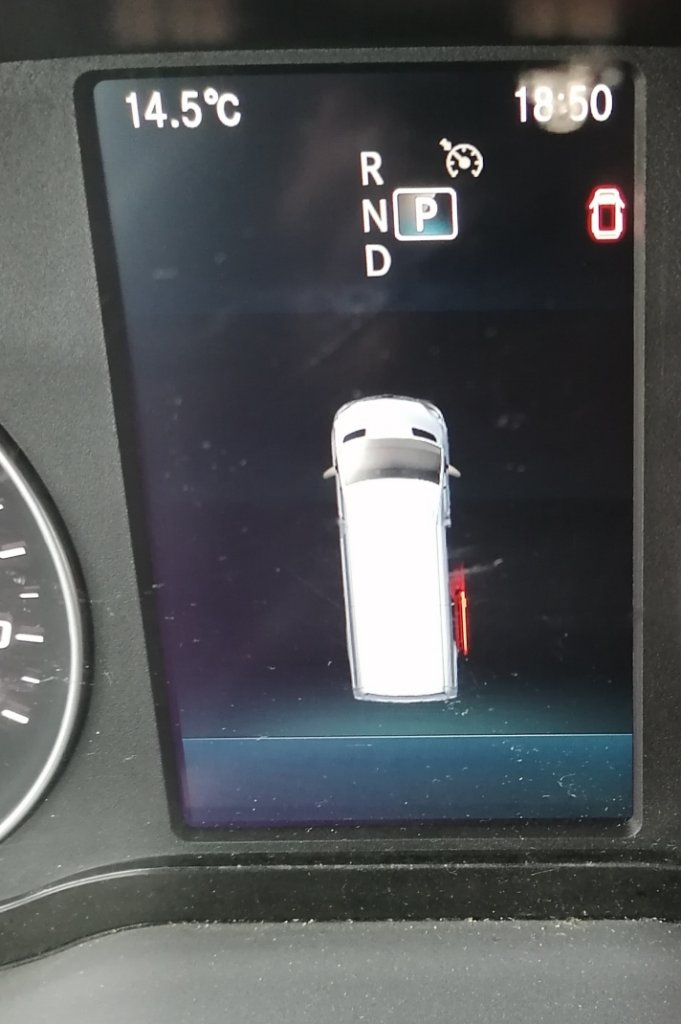

Fahrzeug heute abend kurz vor 6 vom Service A abgeholt.
Jetzt lassen sich die beiden Schiebetür en und die Hecktüren weder mit Knopf auf Schlüssel und auch nicht mit dem Knopf an der Fahrertür verschließen.
hat jemand ne Idee an was es liegen könnte. Im Display zeigt die Schiebetür rechts auch immer offen an
Nebst dem Service A wurde eine Lithium Batterie mit Ladebbooster und ein Stromkabel mit Sicherung für eine zukünftige Beleuchtung ab der 2 Batterie gelegt.

Das wird genau daran liegen das er die Schiebetür als offen erkennt. Denk mal umgedreht und wieder auf den Hof gestellt. Kann dir nicht sagen an was er erkennt das die Tür offen ist (sein soll) aber vielleicht meldet sich ja noch ein Sprinter Fachmann.

Mechaniker hatte ein Kabel eingeklemmt. Türen schließen wieder
