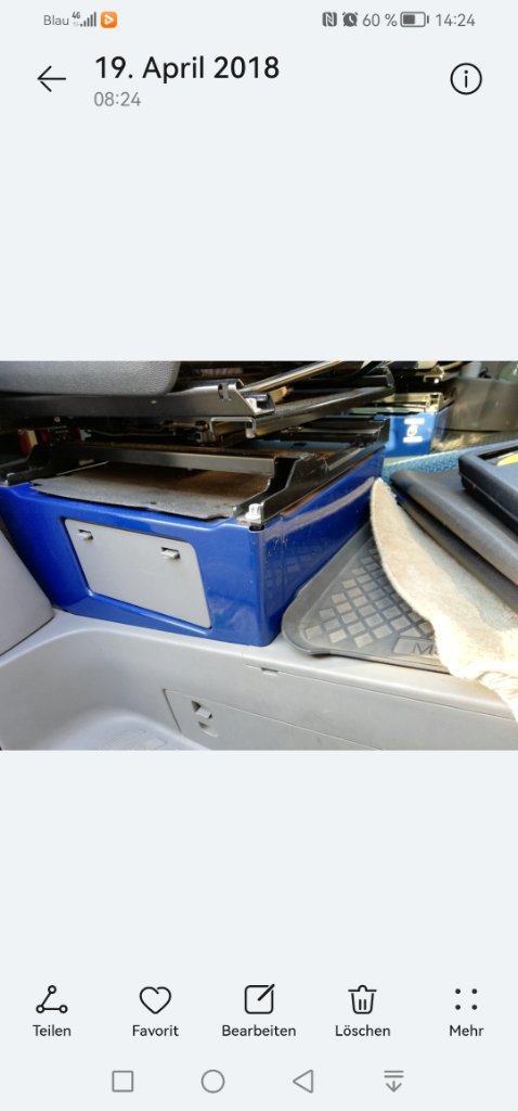

Die Fachgröße ist nicht vom Sitzkasten abhängig.Sprinter_213_CDI hat geschrieben: 26 Sep 2024 10:51 Moin winem
Ah ja stimmt. Da liegen zur Zeit meine Ersatzglühbirnen und Sicherungen.
Ich muss mal sehen ob der da rein passt da ich den abgesenkten Sitzkasten habe (Drehsitz).
Danke für den Tipp - Gruß Holger

Re: Kompressor auf Beifahrerseite im Motorraum
Das Fach unter dem Sitz, hat je nach Höhe des Sitzkasten, verschiedene Größen.
Das Fach im Einstieg / Trittstufe, ist immer das gleiche.
Mach es nicht so kompliziert, es geht hier um den Kompressor.

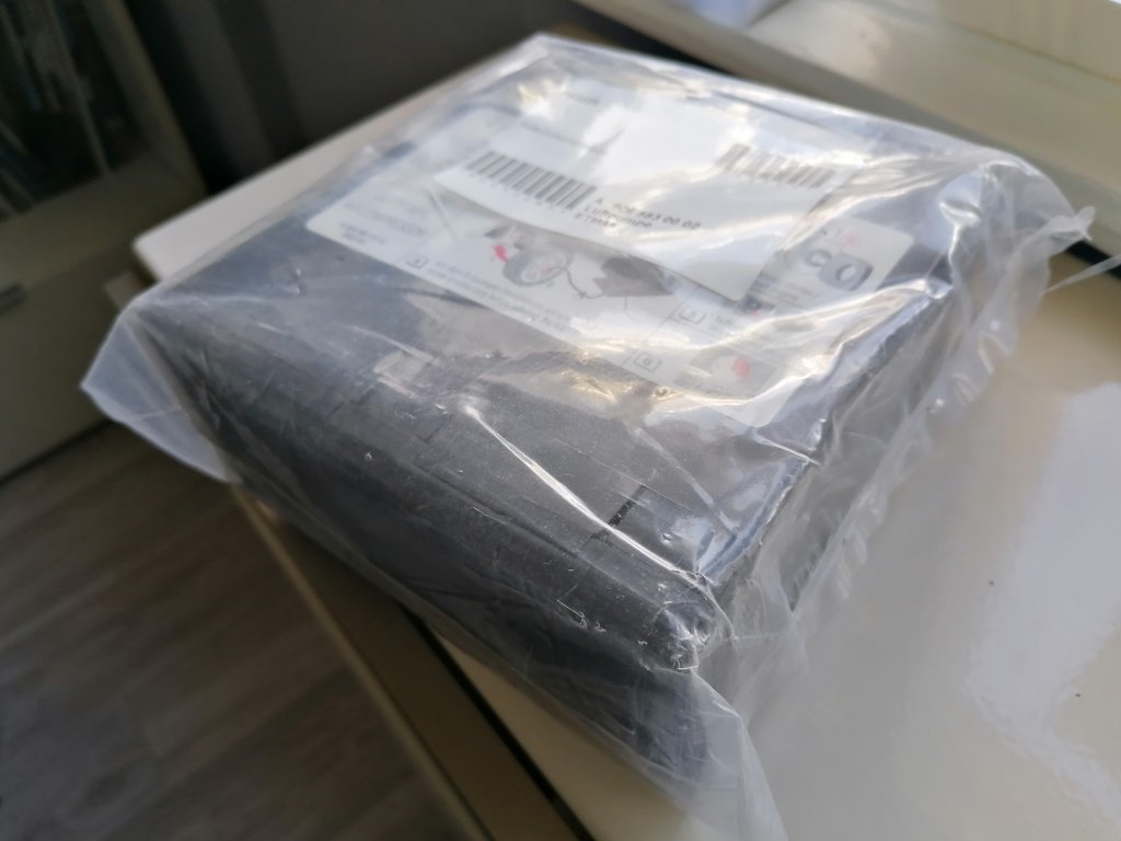

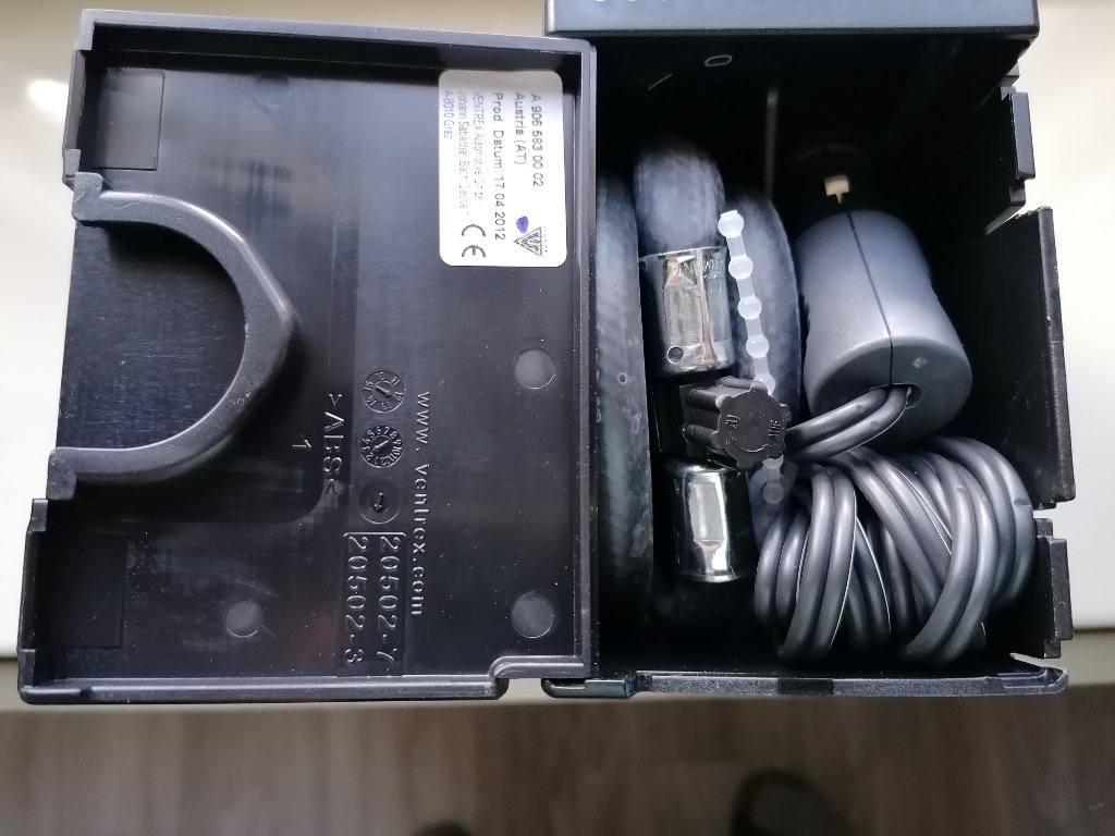

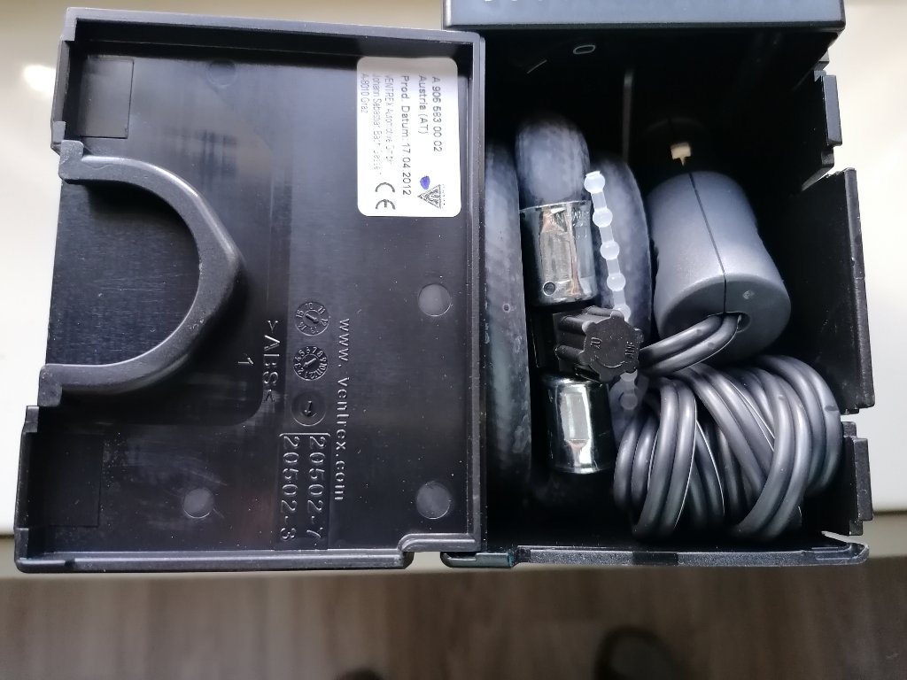

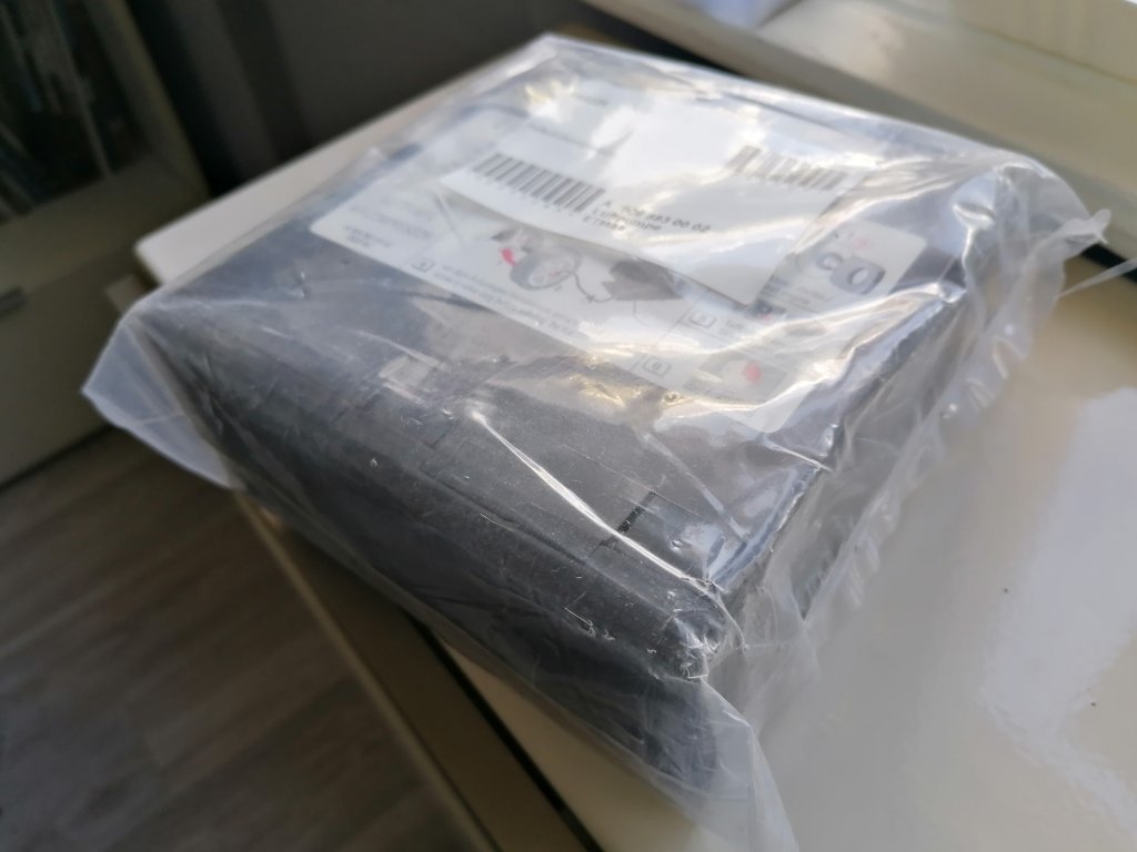

So, der Kompressor ist heute angekommen, Neu und Original noch eingeschweißt für 86 € inkl. Versand. Schnäppchen.
Danke für eure Hilfe.
Schöne Grüße - Holger
