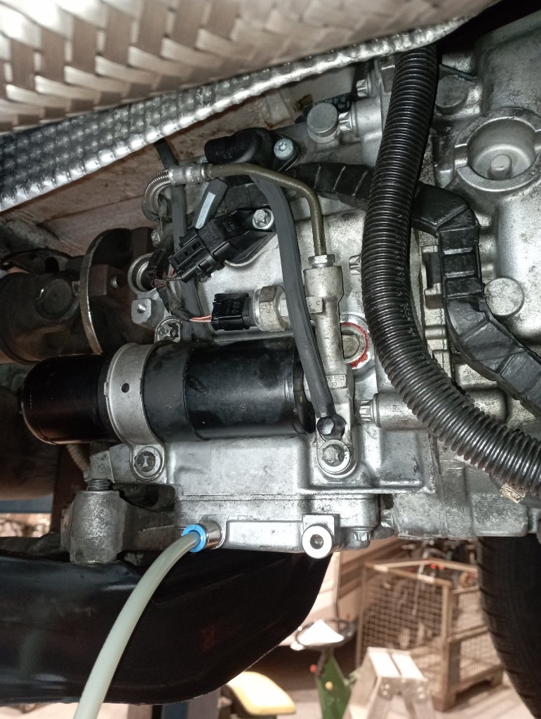

Nach dem ich mich jetzt ausführlich mit dem Sprintshift befasst habe stelle ich mir folgende Frage:
Warum schreiben immer alle ich muss zum Getriebe Öl Wechsel den Druckspeicher abbauen und das Hydraulik System somit öffnen muss?
Bei mir kann ich den Speicher nach lösen von 3 Schrauben einfach zur seite schieben und komme nun an die Einfüll Schraube ran. Was in erster Linie den Haupt Getriebe Öl Wechsel einfacher macht.
Allerdings bekomme ich so das Hydraulik System nicht einfach drucklos zum einstellen des Hydraulik Ölstandes.
Bei mir klappt es auch nicht wenn ich das Relais ziehe und dann Gänge einlegen will. Dann Blinkt im Tacho nur “N“ es lässt sich aber kein Gang einlegen.
Jemand einen Tip wie ich das System trotzdem drucklos bekomme ohne 3 Stunden zu warten???
Grüße Manuel

Manuel1985BW hat geschrieben: 07 Mär 2023 16:29 "Warum schreiben immer alle ich muss zum Getriebe Öl Wechsel den Druckspeicher abbauen und das Hydraulik System somit öffnen muss?"
"Jemand einen Tip wie ich das System trotzdem drucklos bekomme ohne 3 Stunden zu warten???"
Weil es einer mal so im WIS gelesen hat ohne es jemals gesehen zu haben und so weitergegeben hat. Und alle anderen schreiben einfach ab.
Hast aber recht, einfach lösen, zur Seite drücken und gut ist. Noch nie anders gemacht.
Zum Druck Abbau hast du schon richtig geschrieben, Stecker an der Pumpe oder Relais abziehen 2-3 mal Schalten und dann kannst noch die Leitung am Druckspeicher lösen. Kommt dann nicht mehr viel.
Ansonsten wenn du die Stardiagnose hast gibt's da den Punkt "Druckabbau".

:D das ist wieder der Klassiker. Ja ok. Dachte es gibt eventuell unterschiede je nach Baujahr.
Aber so ist das ja eine entspannte Sache.
Bezüglich Druck Abbau. Das mit Relais ziehen hatte ich probiert. Dann Blinkt aber wie gesagt nur “N“ im Tacho. Es lässt sich nicht schalten. Pumpe abstecken wäre die nächste Option gewesen. Hab ich leider nicht versucht.
Bekannter war dann mit seinem Star Diagnose da. Das ist natürlich eine feine Sache.
Haben dann gleich noch Kupplung und die Schaltpunkte frisch angelernt.
Fährt spürbar “sanfter“ an. Vorher hat er die Kupplung immer ruppig eingefahren.
Bin auf die ersten richtigen KM gespannt 😍
