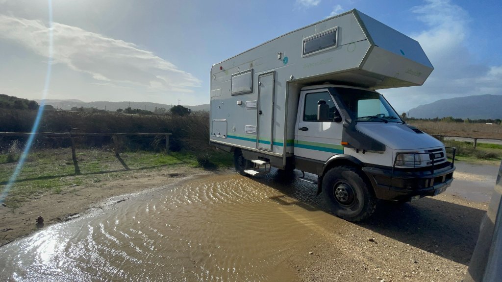

Liebe Gemeinde, einer meiner besten Freunde hat einen Iveco 40-10W mit bimobil-Kabine. Das Fahrzeug hat ein ZGG von 4050kg. Mit Ladung und allen Personen an Board wird hier leider imme überladen gefahren. Nun scheint es nach dutzenden Gutachter-Kontakten ein riesiges Problem zu sein, den Iveco aufzulasten. Das liegt vor allem daran, dass es keine Unterstützung für dieses Thema von Iveco gibt - weder mit Dokumenten, noch mit anderen Hilfestellungen. Auch die italienisch-sprachige Iveco-Community ist eher nicht hilfreich mit ihren "fahrt doch einfach überladen"-Ratschlägen. Meiner Erfahrung nach hilft es ungemein, wenn man einen guten Draht zu einem TÜVer/Gutachter hat.
Daher meine Frage an euch. Habt ihr einen Tipp, wo er sich mal melden könnte? Vorhanden sind auch Vergleichszulassungen von anderen Iveco 40-10W mit 4,45t ZGG. (Bisher hat das leider nicht geholfen).
Sollte ich noch Informationen vergessen haben, sagt gern Bescheid :)
P.S. Hier noch ein Foto vom Gefährt:
