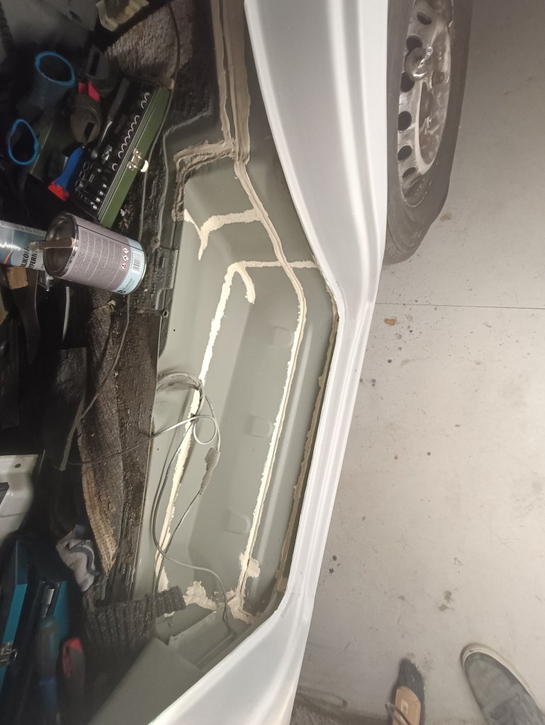

Checkheftgepflegter Reisebus, letzte SP vor 4 Monaten. Tip Top Basis fürn Ausbau :lol:
Welche Büchse der Pandora hab ich denn da geöffnet?

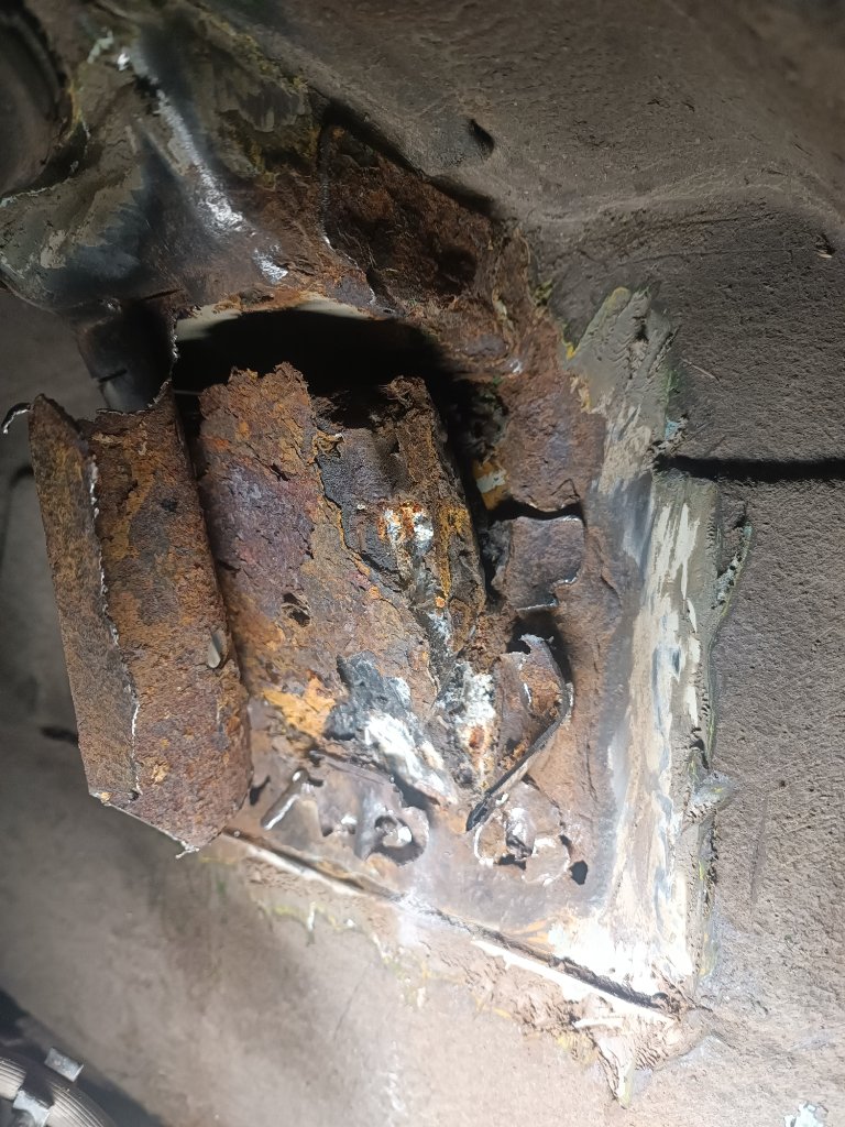

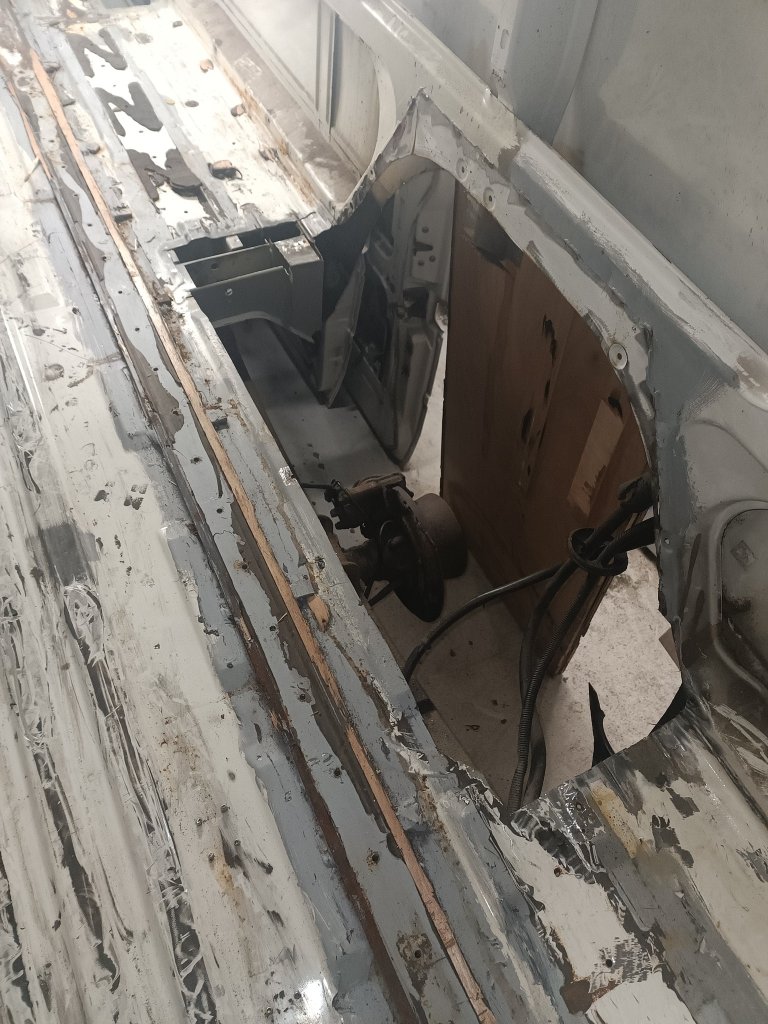

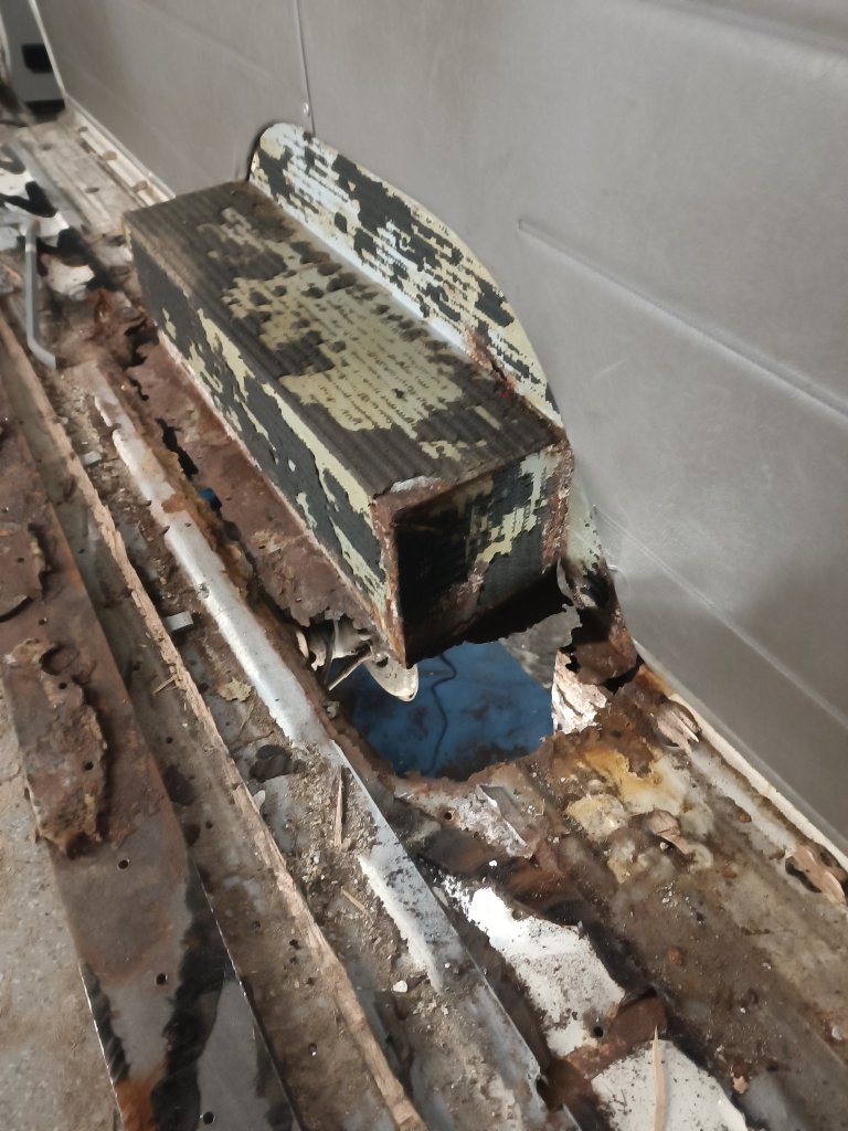

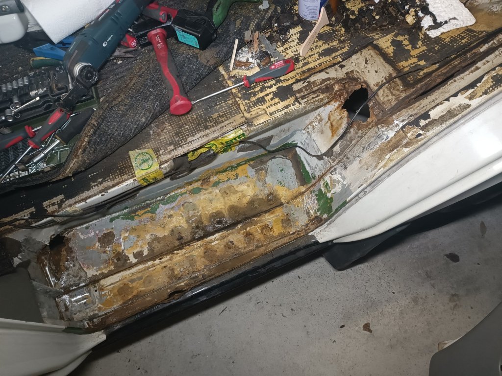

Der Rest vom Auto ist nicht so schlimm, aber die Radkästen wurden vom Reisebusbauer modifiziert und schlecht konserviert. Der Einstieg Beifahrerseitig war der Einstieg für die Fahrgäste und auch völlig fertig.
Die letzte Werkstatt hat seit Jahren die 20cm größen Löcher am Radhaus akkurat mit Dichtmasse zugeschmiert und mit UBS "versiegelt" . :roll:
vincent.

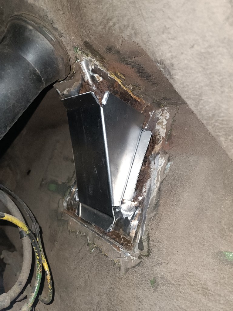

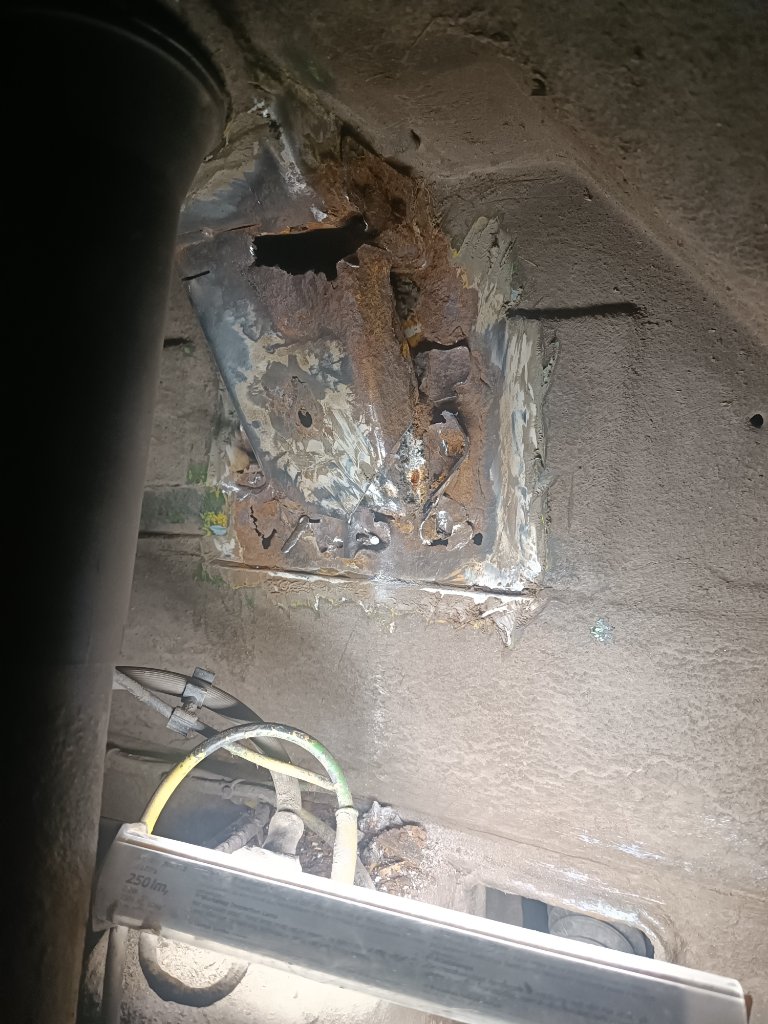

Die Verstärkung zur Stoßdämpferaufnahme war schön mit Dichtmasse aufgefüllt und das Rostloch bündig abgespachtelt. :?
(vorm Einschweißen des neuen Winkels hab ich den Rest noch gesandstrahlt)

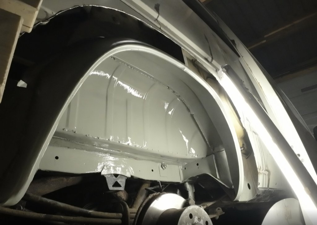

ja, Bitumen oder Laderaumbeschichtung kommen nicht dran. Konservierung wird noch ein Thema, große Teile vom Rahmen und die Radhäuser sind nun von der dicken PVC Schicht befreit. Ich denke ich werde am Unterboden mit Chassislack und transparentem Wachs oder Fett arbeiten, wegen der Kontrollierbarkeit.
In die Hohlräume kommt Fluid Film Liquid A, bei dem Auto braucht man mit Wachsen hier nicht mehr anfangen :lol:

ja, Nahtabdichtung kommt noch. Bei den Temperaturen geb ich dem Brantho Korrux aber gerne mal 2 Wochen, bis ich da was drauf schmiere. Das Auto steht eh noch eine ganze Weile in der Garage.
Im Radkastenfalz probiere ich mal die Methode mit Kantenschutzprofil aus, welches mit Fett gefüllt wird.

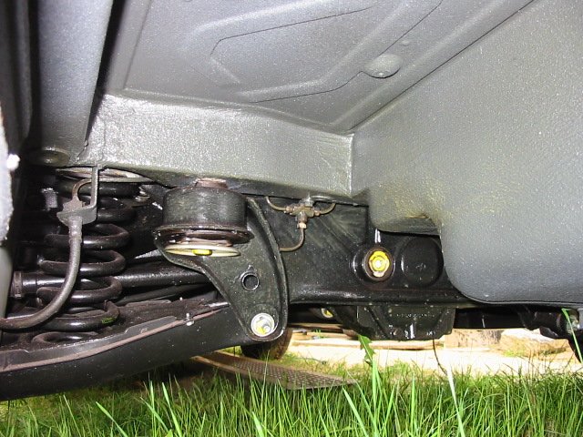

Hinterher Unterbodenschutz zum flächigen Schutz verwenden. Ja, ist schon klar... Achte mal auf die Angaben des
Herstellers des Unterodenschutzes. Bei einigen Mitteln kannst Du 2K-Lack beimischen. Ich habe dies bereits auch
abweichend von der Vorgabe mit 1K-Lack praktiziert, was nach etwas längerer Trocknungszeit (daheim meist egal)
auch funktionierte. Auf dem folgenden Foto habe ich Teroson hell im Verhältnis 2:1 mit schwarzem Lack gemischt
und klassisch mit der Pistole aufgetragen. Das Ergebnis ist ein strahlener Unterboden. Stellenweise ist zusätzlich
noch helles Wachs aufgetragen. (230CE, Alter bei Aufnahme 22Jahre)
Du machst Dir gerade eine Hölle viel Arbeit mit Deinem Auto. Dem gebührt Respekt. Versaue Dir das Ergebnis Deiner
Blecharbeiten nicht, indem Du am Oberflächenfinish spart. Es lohnt sich...! :D
