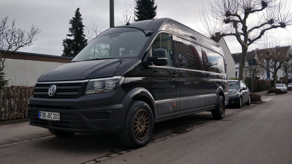

habe heute auf meinen 18er Crafter grössere Reifen in 255/60R18 mit TwinMonotube Felgen montiert. Wollte dann mit VCDS den Radumfang anpassen. Ging leider nicht, VCDS schreibt: Fehler 81, Motordrehzahl zu hoch".
Jemand eine Idee?
Jemand eine Idee?

Thor-Sten als VCDS-User hat eine einmalige Umcodierung von Variante 1 auf 7 geschafft. Anhand seiner Erfahrungswerte könnte die goldene Mitte tatsächlich die goldene Mitte sein. . Mit meinem VCDS mit Hex-Net hab ich das nicht hinbekommen. Einmalig auf Variante 3 wäre völlig ausreichend.
Nachtrag vom 31.01.23, 20.35 h.
Es ist geschafft. VCDS ist der King. Hab mich noch mal mit VCDS an den Tacho rangemacht. Diesmal nur Zündung ein. Motor läuft nicht. Schalttafeleinsatz 17, Codierung, Variante Drei codiert. Geil. geschafft...
Probefahrt: Scheisse......Tacho zeigt 100, GPS zeigt 106. zefix luja kreiz kruzi nesn.
noml mit VCDS ran. in der Hoffnung dass nochmal codieren geht. beim ersten mal codieren an diesem tacho hat vcds schon geschrieben, dass evtl nur einmal codieren möglich ist.
diesmal variante 5 gewählt und bestätigt. VCDS hats geschafft. Variante 5 wurde vom Tacho gefressen.
Probefahrt: geilllll. geschafft. Tacho zeigt 50, GPS zeigt 49........bei Tacho 100 zeigt das GPS 98............140 auf der Uhr zeigt das GPS 138.......geil......es ist vollbracht.
