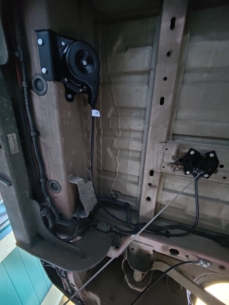

Teile passen einwandfrei. Die Schweißmutter habe ich nicht benötigt, da sie schon vorbereitet war. Vermutlich meistens so... Wäre für die M10 Schraube des Fangbandes vorgesehen.
Ist am Foto ersichtlich
Mfg
