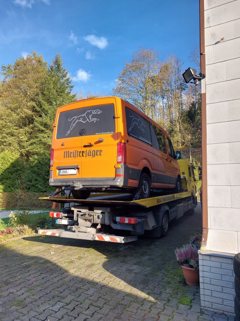

hier möchte ich euch mal schreiben, welche Probleme wir mit unserem Crafter (EZ 08/2018, 177 PS, DSG) haben bzw. hatten.
Gekauft haben wir den Crafter im Dezember 2021 mit 105tkm. Die Probleme fingen im Mai 2022 an:
- Mai 2022, 115 tkm: Verbrauch Kühlmittel (ca. 1 L auf 1000 km). Einen Verlust konnten wir nicht feststellen. Daraufhin wurde seitens VW-Werkstatt im Juni der Zylinderkopf mit diversen Kleinteilen gewechselt.
Kostenübernahme VW Kulanz zu 100%.
- September 2022, 125 tkm: Verbrauch Kühlmittel unverändert (ca, 1 L auf 1000 km). Nun wurde der Ladeluftkühler mit diversen Kleinteilen gewechselt.
Bisher keinen Verlust mehr vom Kühlmittel
- November 2022, 130 tkm: Geräusche Turbolader. Crafter wurde zu VW eingeschleppt. Verdacht wurde bestätigt: Turboladerschaden am kleinen Turbolader. Der große Turbolader bleibt drin, wurde getestet und ist noch in Ordnung.
Kostenübernahme VW Gebrauchtwagen-Garantie, wir müssen uns anteilig an den Lohnkosten beteiligen.
Im Laufe dieser Woche bekommen wir unser Auto wieder und hoffen, dass nun Ruhe ist.
Weitere 12 Monate Garantie werden wir in jedem Fall abschließen.

- Ende November 2022, 130.500 km: nur 500 km nach der Reparatur des kleinen Turboladers erneute Geräusche Turbolader. Crafter wurde wieder zu VW eingeschleppt. Erneut bestätigt: wieder Turboladerschaden am kleinen Turbolader. Der große Turbolader bleibt weiterhin drin, wurde getestet und ist noch in Ordnung. Es wurde (angeblich) der gleiche Schaden diagnostiziert wie beim ersten Mal: Bruch ein bzw mehrerer Schaufeln der Turbine.
Seit 10 Tagen ist Crafter nun wieder in der Werkstatt. Wir warten auf Rückmeldung, dass wir abholen können.
Wie kann nach 500 km ein neuer Turbolader erneut kaputt gehen?
Es ist einfach zum K..... .
