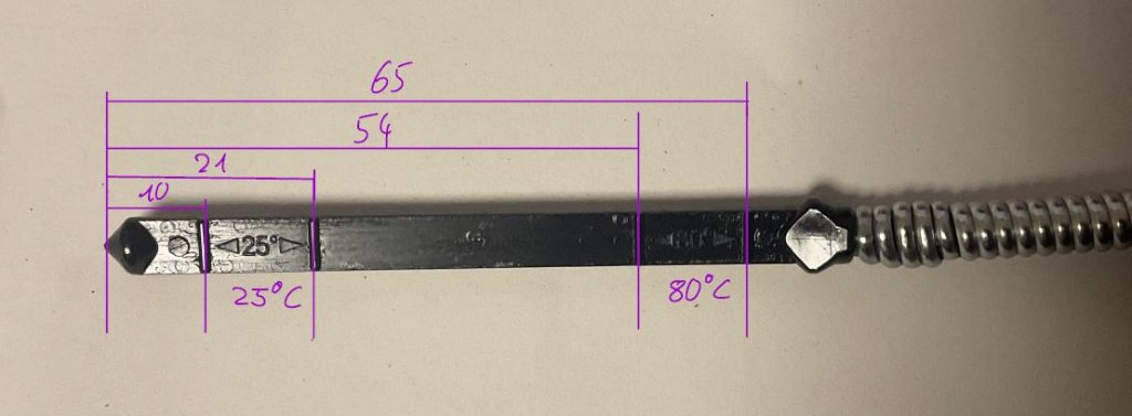

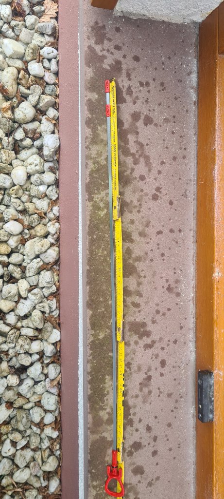

Ich habe den Ölmessstab leider nicht, aber vielleicht kann ja jemand hier, der einen solchen hat, mal ein Bild mit Maßen machen.
Dann nimmst Du einfach einen langen Draht, und kannst anhand der Maße / Länge des original Peilstabs mal eine provisorische Messung vornehmen.
Nur mal als Idee für einen Notbehelf.

Maße in Millimeter.
Gemessen wird bei laufendem Motor, Getriebe warm fahren auf 80°, Temperaturkontrolle mit SD, alle Gänge im Stand durchschalten, dann im Leerlauf messen bei 80°C obere Skala. Die andere Skala dient als Behelfsanzeige bei 25°C.

Das sieht doch schon super aus.
Wenn man jetzt noch die Gesamtlänge vom Peilstab vom oberen Ende / Anschlag am Rohr bis zur unteren Spitze hat, dann kommt man mit einem Schweißdraht (oder ein steifer Draht von einem Zaun etc.) Schon weiter.
Ungefähr wie dem Beispiel vom Motoröl-Peilstab...
Gruß Stefan

Die Gesamtlänge spielt eigentlich keine Rolle, da der Meßstab immer noch oben übersteht, da er für mehrere Fahrzeugtypen mit verschiedenen Ölrohrlängen paßt. Der Stab wird eingeschoben, bis die Spitze in der Ölwanne aufsitzt.

Wichtig ist beim Messen, peinliche Sauberkeit. Also nicht jeden Draht nehmen.

Chr1stoph hat geschrieben: 17 Okt 2022 19:37 Die Gesamtlänge spielt eigentlich keine Rolle, da der Meßstab immer noch oben übersteht, da er für mehrere Fahrzeugtypen mit verschiedenen Ölrohrlängen paßt. Der Stab wird eingeschoben, bis die Spitze in der Ölwanne aufsitzt.
Super, gut zu wissen :!:
Das war mir so nicht bekannt, habe nur überlegt wie man so was abseits der Zivilisation angehen könnte und das deshalb so vorgeschlagen.
Sauberkeit ist natürlich wichtig, ist auch ein sehr guter Hinweis.
Hoffentlich hilft das Uli weiter.
Gruß Stefan
