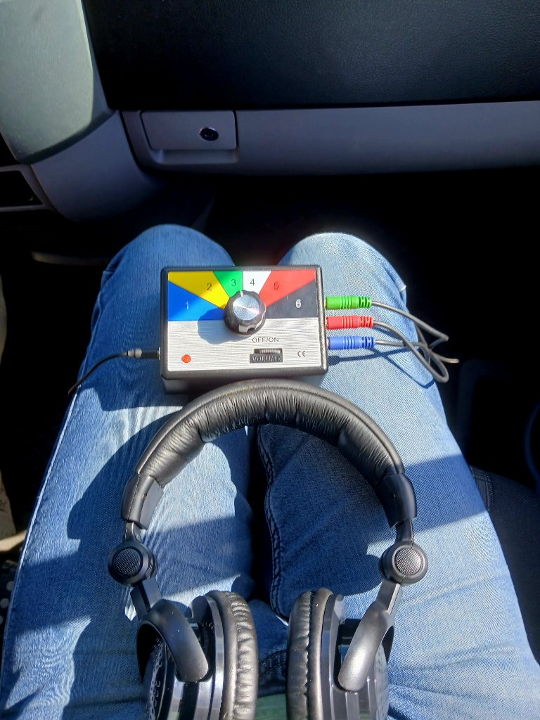

- Beiträge: 2761
Re: Lager der rechten Antriebswelle beim VA-Getriebe (angeblich) defekt...
Ich nehme den Faden mal wieder auf:
Bei mir zeichnet sich eben das gleiche Drama ab.
Der Meister der freien, auf MB spezialisierten Werkstatt hatte das elektronische Stethoskop angeklemmt.
Stoßdämpfer links an der untersten Schraube, das gleiche rechts und ein Sensor am Vorderachsdifferential.
Dann Abfahrt.
Das neue Radlager links läuft mit einem hohen Pfeifton. Das Vorderachsdiff jault leise bei Geradeausfahrt, bei Kurven hört man in den Kopfhörer recht unangenehm die Zähne der Planetenräder laufen. Ich beobachte das weiter.
Das rechte Radlager machte neben dem Pfeifgeräusch ein grob klingenden Mahlgeräusch, aus dem das "wu-wu-wu", dass man laut und vornehmlich im Fahrerhaus hört, leise herausklang. Setzte ich nur einen Hörer aufs Ohr und hörte mit dem anderen die Schallübertragung ins Auto, waren die Geräusche deckungsgleich.
Das Radlager ist bestellt, nächste Woche herrscht hoffentlich Ruhe.... dann auch im Portemonnaie
Der linke RaLa-Tausch kostete 860€.
Dann Abfahrt.

Was ist das für ein Fabrikat? Wo gibts des?Schnafdolin hat geschrieben: 30 Apr 2026 18:37
- Beiträge: 2761
Frag mal die Bucht nach
"Elektronisches Stethoskop".
Ich wollte mir das schon selbst kaufen und hatte das dem Meister gesagt. Der antwortete "das haben wir auch. Das ist ne gute Idee!"
