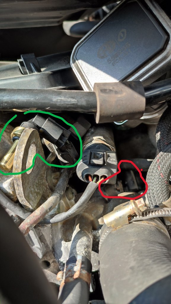

Bin selbst fündig geworden. Habe den Kühlmitteltemperatursensor hinten am Thermostatgehäuse entdeckt (Auf den Fotos rot markiert). Allein den Stecker herunter zu fummeln war schon einer Herausforderung. Dann ist dieser an einem sehr kurzen Kabel befestigt. Irgendwie habe ich dann meinen neuen Sensor lose drauf schieben können (grün markiert). Und siehe da, sofort ein plausibler Wert auf dem Smartphone von 35 Grad Celsius (Grüner Pfeil). Der rote Pfeil zeigt auf die Stelle wo es noch mit dem alten Sensor stand, bei knapp 90 Grad Celsius. Wohlgemerkt, kalter Motor!
Nun muss ich mir noch etwas einfallen lassen wie ich den Sensor ausgetauscht bekomme. Der sitzt echt an einer furchtbar unzugänglichen Stelle. Vermute ich muss den davor liegenden Schlauchhalter zuerst abschrauben.
Läuft da eigentlich viel Kühlmittel heraus wenn ich den alten Sensor ausbaue? Muss ich das Kühlmittel zuerst ablassen?

Kühlmittelstand im Behälter
Kühlmitteltemperatur direkt am Thermostat
Kaufe lieber gleich komplett, den Sensor rauszuholen wird wahrscheinlich nicht mehr funktionieren. Gewechselt ist der Thermostat auch ziemlich schnell.

Fachmann hat geschrieben: 11 Sep 2022 16:59 Kühlmittelstand im Behälter
Wie recht du hast! Die Halteklammer habe ich irgendwie herunter bekommen. Ich wüsste schon allein nicht wie ich diese je an dieser Stelle wieder drauf schieben sollte! Zudem sitzt der Temperatursensor bombenfest, habe ihn beim Versuch herauszuziehen schon halb abgebrochen.
Habe jetzt schon die drei 30er Torx Schrauben am Thermostatgehäuse probehalber gelöst und wieder leicht angezogen.
Nun mach ich mich mal in der Youtube Universität schlau was nun alles zu tun ist wenn man den gesamten Thermostat austauschen möchte

Die 3 Torx und die vorderen 2 Kühlwasser Schläuche.
Und am besten noch den Ölfilter raus und einen Lappen oder so rein.

Thermostat ist getauscht :mrgreen: Probefahrt war auch erfolgreich. Das heißeste was ich hinbekommen habe waren 93 Grad Celsius, mehrere Minuten eine ordentliche Steigung hinauf unter Volllast. Ansonsten waren es immer so zwischen 88 und 90 Grad Celsius. Dicht scheint auch alles zu sein.
Kühlwasser habe ich folgendermaßen abgelassen: den dünnen Schlauch der an den Ausgleichsbehälter geht, abgezogen und nach unten zwischen Lüfter und Motor geführt und in einen sauberen Behälter laufen lassen.
Dann beide Schläuche am Thermostat Gehäuse abgezogen. Die drei besagten Torxschrauben gelöst und das Gehäuse vorsichtig nach oben heraus genommen. Man muss nur aufpassen dass sich keine der Schrauben im Motorraum Nirvana verabschiedet.
Die nun zum Vorschein gekommene Fläche am Motorblock habe ich vorsichtig mit einem Schleifpad von alten Dichtungsresten befreit und mit einem sauberen Tuch abgewischt.
Am neuen Thermostat Gehäuse zuerst die eine Sacklochbohrung kontrollieren ob das M6 Gewinde geschnitten ist! Diesen Tipp habe ich vom Youtuber Autogedöns. Bei mir war es ebenfalls nicht vorhanden und ich musste es zuerst schneiden. Dort wird später so ein Schlauchhalteblech angeschraubt.
Ist das Gewinde vorhanden, dann die drei Torxschrauben einsetzen und das Gehäuse vorsichtig an die richtige Position setzen. Die hintere und besonders die untere Schraube ist sehr schwer zu erreichen. Mit einem langen 30er Torxbit geht es am besten. Zuerst die vordere Schraube leicht ansetzen und dann die obere und die unterste ansetzen. Würde man gleich die vordere Komplett anziehen könnte es passieren dass die beiden anderen Schrauben aus den Gehäuse Bohrungen herausfallen. Dann habe ich alle 3 vorsichtig, mit Gefühl angezogen. Nach fest kommt ab, wie wir alle wissen.
Dann wieder alle Schläuche anbringen und das aufgefangene Kühlwasser wieder am Ausgleichsbehälter einfüllen.
Motor schön heiß laufen lassen und Kühlwasser Füllstand am Ausgleichsbehälter noch einmal kontrollieren. Ein klein wenig musste ja fehlen da beim dicken Schlauch abziehen etwas aus dem Thermostatgehäuse herausgelaufen ist. Deckel langsam und vorsichtig öffnen und etwas Wasser nachfüllen.
