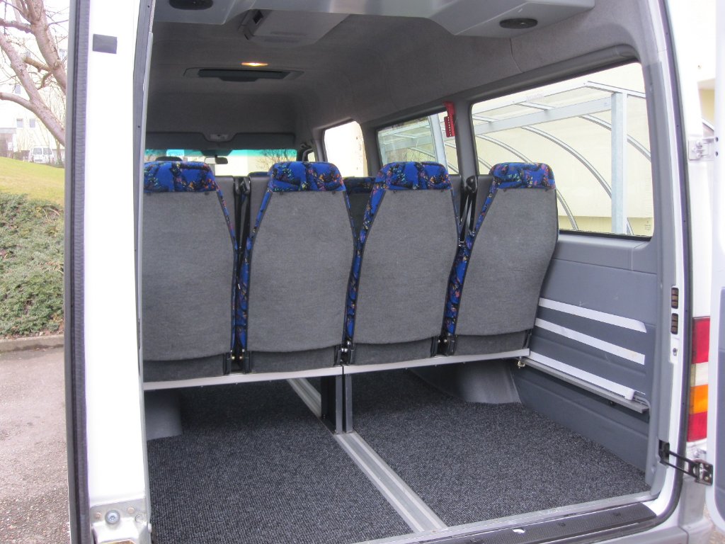

So, wie die Sitze aussehen, wurden die sowieso nicht von dem Fahrzeughersteller eingebaut. Die stehen nur in einer Gleitschiene, leicht auszubauen. Das könnte ein altes Schnierle-System sein. Hat der Wagen einen anderen Hersteller, oder wurde ein Mercedes Original-Fahrzeug umgebaut? Wenn du mal die Fahrgestellnummer zur Hand hättest, könnte man zumindest den Original-Typ des Fahrzeugs heraus finden, oder den Umbauer, der für die Homologierung als Bus verantwortlich zeichnet.
Wenn das der WDB9036631R297314 ist, dann ist das ein ganz einfacher 316 Kastenwagen, Antrieb 4X2, Radstand 4025mm, mit Rundumverglasung. Ursprüngliche Typisierung erfolgte als LKW. Zusätzlich wurde der Wagen mit der Ausstattung ZJ8 ausgeliefert, Lieferumfang Mercedes-Benz Minibus. Ich weiß allerdings nicht, was zu diesem Lieferumfang zugehört.
Zu beachten ist der Ausstattungscode Z71 Sondersteuerung Großversuch. Da werden sicher einige undokumentierte Sondereinbauten zu finden sein.

Wenn man die überzähligen Sitze ausbaut und die entsprechenden Aufnahmen in den Bodenschienen zuschweißt, wäre schon mal dauerhaft baulich sichergestellt, dass das Fahrzeug nur maximal 9 Sitzplätze hat, womit einer diesbezüglichen Änderung der Papiere nichts mehr im Wege sehen sollte. Ob das Zgg. dann wegen der bei einem Wohnmobil pauschal angerechneten Personengewichte neben den erforderlichen Ausstattungen noch für eine Umschlüsselung auf Wohnmobil reicht, wage ich zu bezweifeln - aber vielleicht ginge es noch als PKW, in dessen Kofferraum man ja auch ein Bett bauen darf, sofern das sicher befestigt ist, die Fahrsicherheit nicht beeinträchtigt, und es gewichtsmäßig passt.
