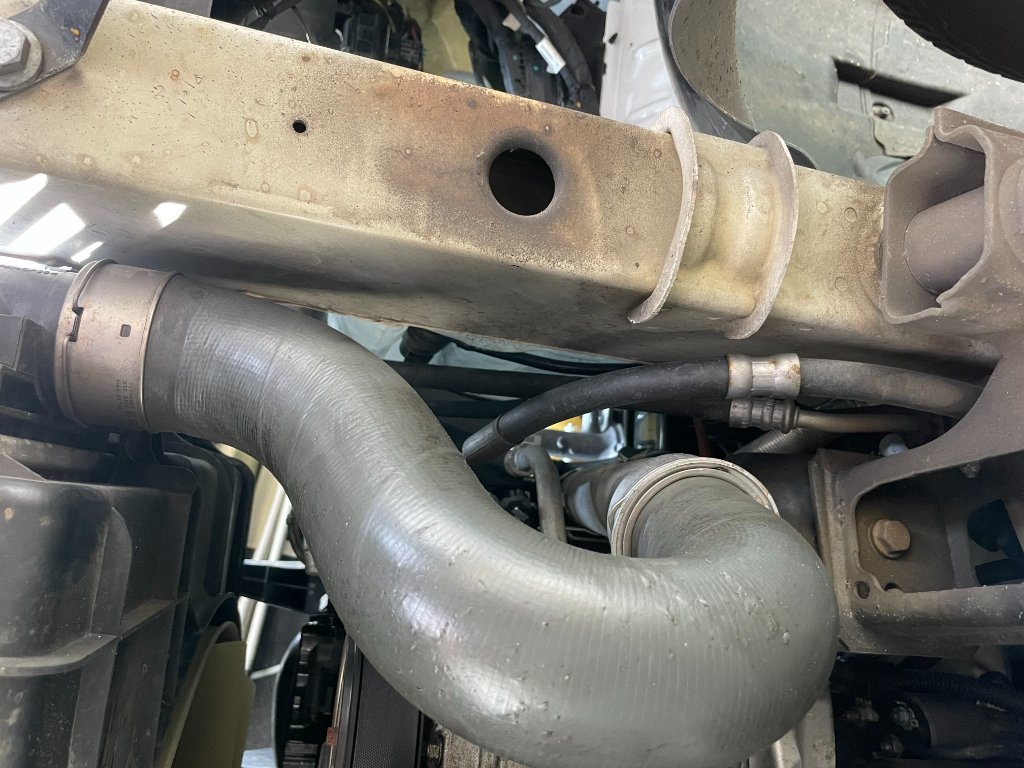

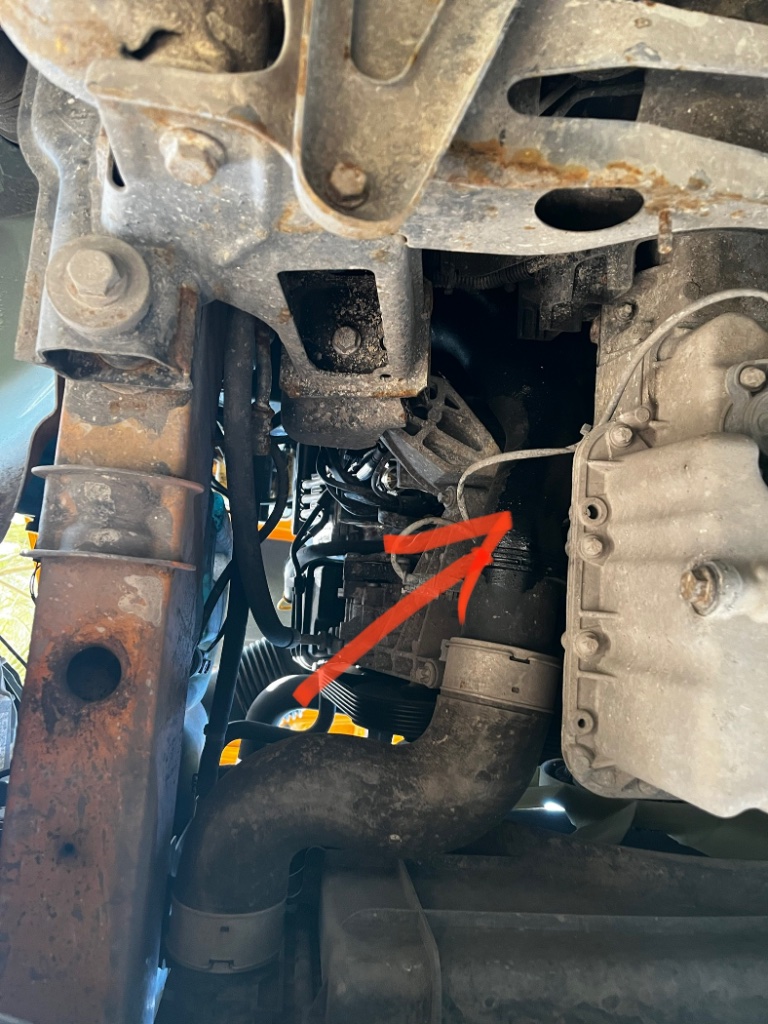

Am Ladeluftschlauch in Fahrtrichtung links tritt etwas Öl aus, siehe Fotos. Es ist nicht viel, aber frisch. Motor läuft und klingt unauffällig.
Was mir aufgefallen ist, dass in den letzten Tagen leider 2x die DPF-Regeneration abgebrochen ist wegen Kurzstrecke :roll: Entsprechend ist der Ölstand jetzt knapp über max…. Kann es daran liegen?

Drosselklappe undicht, ist etwas größere Baustelle.

Welche Farbe hat das Öl. Falls Du ein Automatikgetriebe hast, gehen da auch die Ölleitungen vom Getriebe zum Ölkühler, die auch undicht werden können und dann unter dem Ladeluftschlauch Tropfen bilden. Falls rotes Öl, dann Getriebeöl.

Ist zum Glück nicht der Fall, ist schwarzes Öl und habe auch keine Automatik.

Kurzes Update: laut Werkstatt darf ich weiterfahren. Nach der Reparatur werde ich noch die genaue Ursache berichten.

Sieht aus wie undichte Drosselklappe und das ist harmlos.

Ist harmlos macht fast jeder Sprinter an der Stelle....mercedes sagt kann zwar teuer reparieren lohnt sich aber nicht da es relativ schnell wieder kommen wird und es keine Folgeschäden hat

Habe jetzt nochmal 1200 km ohne Probleme hinter mich gebracht, und der Ölsustritt ist deutlich weniger geworden 8)
Danke für die Antworten, werde das ganze jetzt erstmal nur weiter beobachten. Wahrscheinlich hat auch die Hitzewelle dazu beigetragen, stand auch lange in der Sonne, dazu Kurzstrecken….

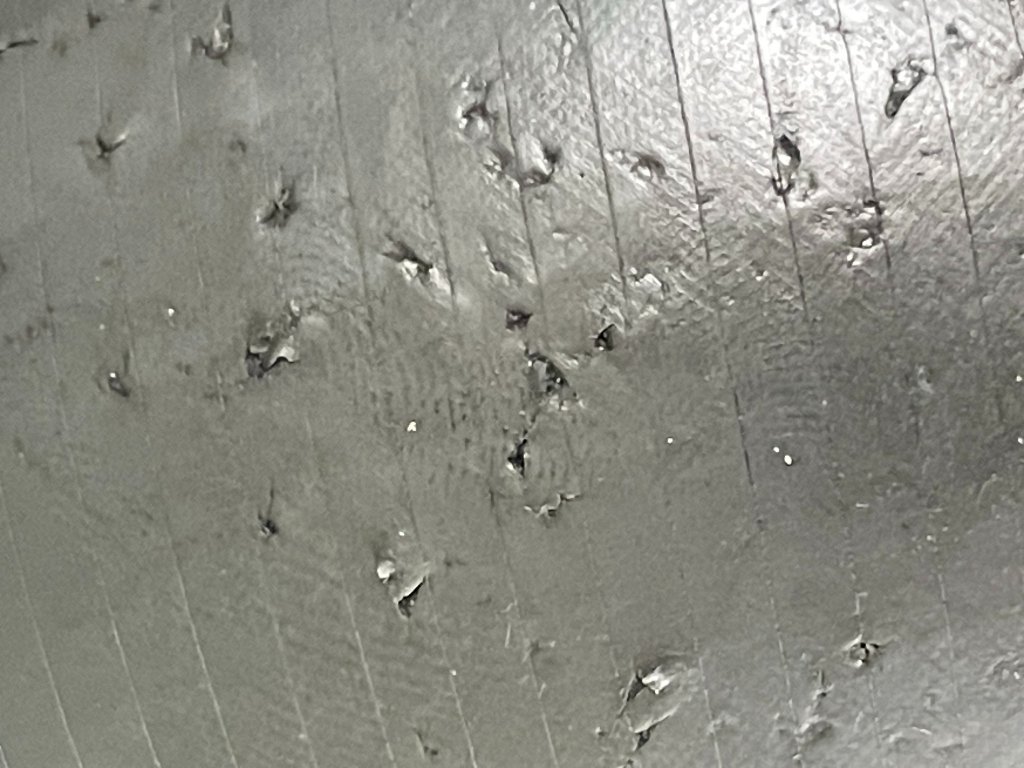

Der Ladeluftschlauch am 319CDI (Motor OM 642 DE 30 LA red. - Baumuster 642.896 - Motornummer 642986 41 757730) in unserem HYMER ML-I 540 war bereits beim Kauf 11/20 mit 64tkm ölfeucht.
Gestern stellte ich beim Ölwechsel fest, daß dieser Ladeluftschlauch völlig porös, wie von einem Marder angebissen aussieht.
Es gibt Ersatz zu kaufen, aber worauf sollte ich bei der Auswahl/Entscheidung achten :?: Welche Dichtungen brauche ich vorzugsweise dazu :?:

Das sieht mir eher nach Kralleneinrissen aus
...wenn ich mal von den Sportwagen/ Rallyeautos etc. mit ihren hohen Belastungen ausgehe....die haben alle Silikonschläuche drin. Ich würde jetzt denken, dass dickwandige Silikonschläuche die besten Eigenschaften haben bzgl. Druck, Hitze, Glattwandigkeit, Flexibilität....
Und wenn du es ganz besonders gut machen willst, könntest du den Schlauch vor dem Einbau auch noch ordentlich bandagieren....dann nimmst du Druck weg und hast ihn auch noch gegen mechanische Beschädigung geschützt.
