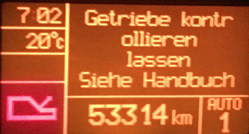

Auch die Bremsen des CARTHAGO Chic e-line i47 (3,5..4t) auf FIAT Ducato 3,0-Liter-HDi-Motor von PSA (150 PS) nebst automatisiertem Schaltgetriebe stanken nach Paß-/Abfahrten, obwohl ich lediglich in Intervallen Brems(t)e und manuell runter schaltete und weiß Gott nie raste. Dafür war deren SprintMist ein noch fürchterlicher Murks, als zuvor von MERCEDES.
Bei meinem Sprinter 324 wiederum ging nach/bei häufigem manuellem Schalten der Wahlhebel mechanisch kaputt - Stand der Technik
