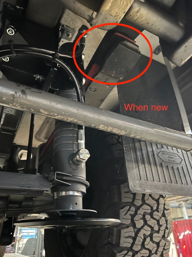

Ich habe das störende Quietschgeräusch gefunden! Die Gummipuffer an den roten Federn hatten sich verschoben, sodass Metall auf Metall rieb.
Ich vermute, dass dies durch mein Amplo-Nivellierungssystem verursacht wurde. Beim Einfahren der Stützen senkt sich das Fahrzeug sehr schnell ab. Ich denke, der Stoß hat die Gummipuffer mit der Zeit verschoben.
I found the annoying squeak noise! The rubber spacers on the red springs had moved and so I was hearing metal on metal.
I think this was caused by my Amplo Levelling System. When retracting the rams / legs the vehicle drops very quickly. Over time I think the 'shock' had caused the rubbers to move.
How it should look;

Ich habe das genau gleiche Problem am fast neuen Auto (ohne Nivellierungssystem), alles Original.
Das ist eindeutig ein Mangel Der TÜV wird daran keine Freude haben.
Die Geometrie des Zusatzblattes stimmt nicht. Das Federblatt ist zu lang und läuft hinten viel zu spitz mit dem oberen Originalblatt zusammen (keine flächige Auflage). Die scharfe Kante kerbt das obere Federblatt ein, weil der Elastomerpuffer verrutscht oder schlicht zusammengequetscht wird. Eben, weil die Auflage hinten nicht flächig ist, wie vorne bei der Federung, wo es passt. Damit der Schaden nicht noch grösser wird, musste ich die Puffer mit Briden gegen verrutschen fixieren. Aber gegen die Quetschung hilft das natürlich nicht.
Mein Auto geht deswegen im Mai zum Hymer Kundendienst. Hymer hat mich zuerst an Mercedes verwiesen. Aber das Zusatzblatt ist nicht von Mercedes und die kennen es auch nicht.
Was ist Dein Auto für ein Jahrgang?

Tritt das Problem auf beiden oder nur auf einer Achsseite auf?

swissML-T hat geschrieben: 16 Apr 2026 00:04 Mein Auto geht deswegen im Mai zum Hymer Kundendienst. Hymer hat mich zuerst an Mercedes verwiesen. Aber das Zusatzblatt ist nicht von Mercedes und die kennen es auch nicht.
Da bin ich gespannt ob dir geholfen wird. Nach meinem Kenntnisstand ist das rote Zusatzblatt von Goldschmitt (Hymer Group). Ich glaube bei Goldschmitt Walldürn wärst du besser aufgehoben.
Ich drücke dir die Daumen.
