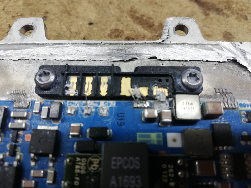

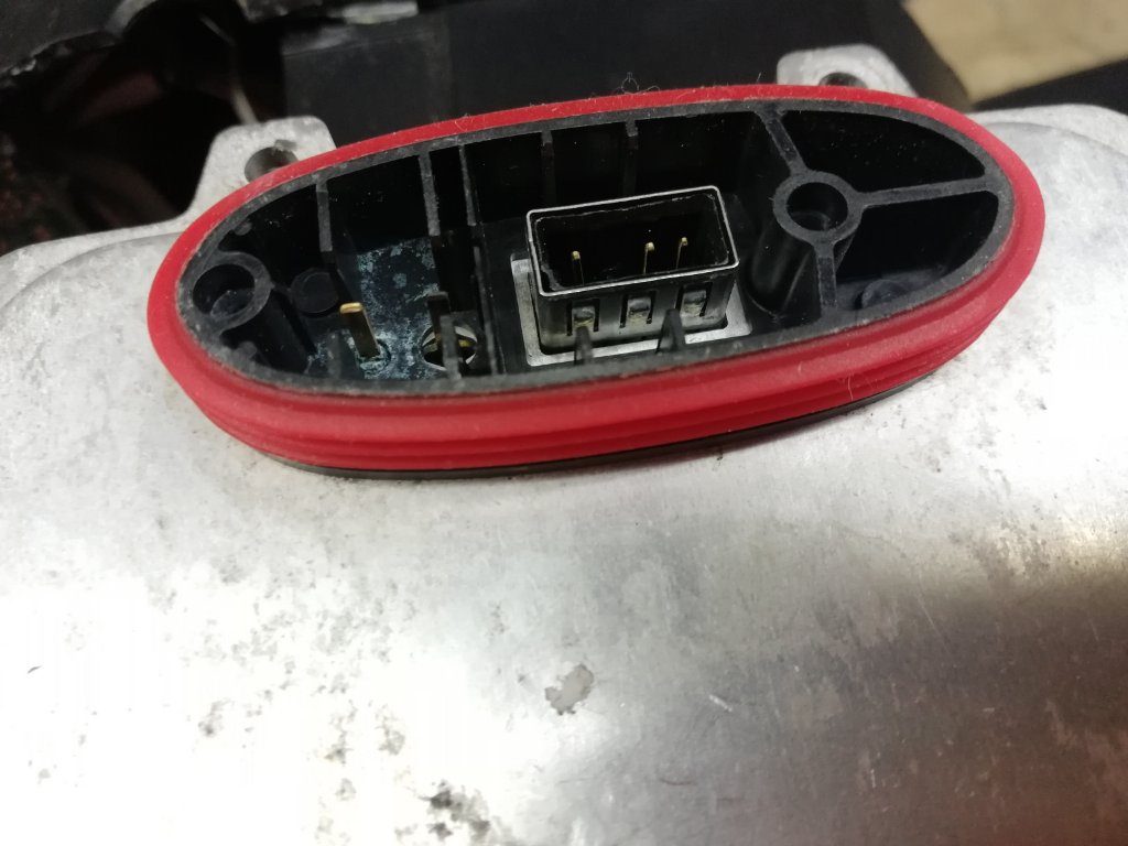

Wassereintritt, wie schon erwähnt, über Stecker, auch mit Dichtung !!! Siehe Foto ... Kontakte ... Kalk.

Jipp, zu 90 % die Steuergeräte.
Preiswerte, nicht Originale haben sich oft bewährt.
