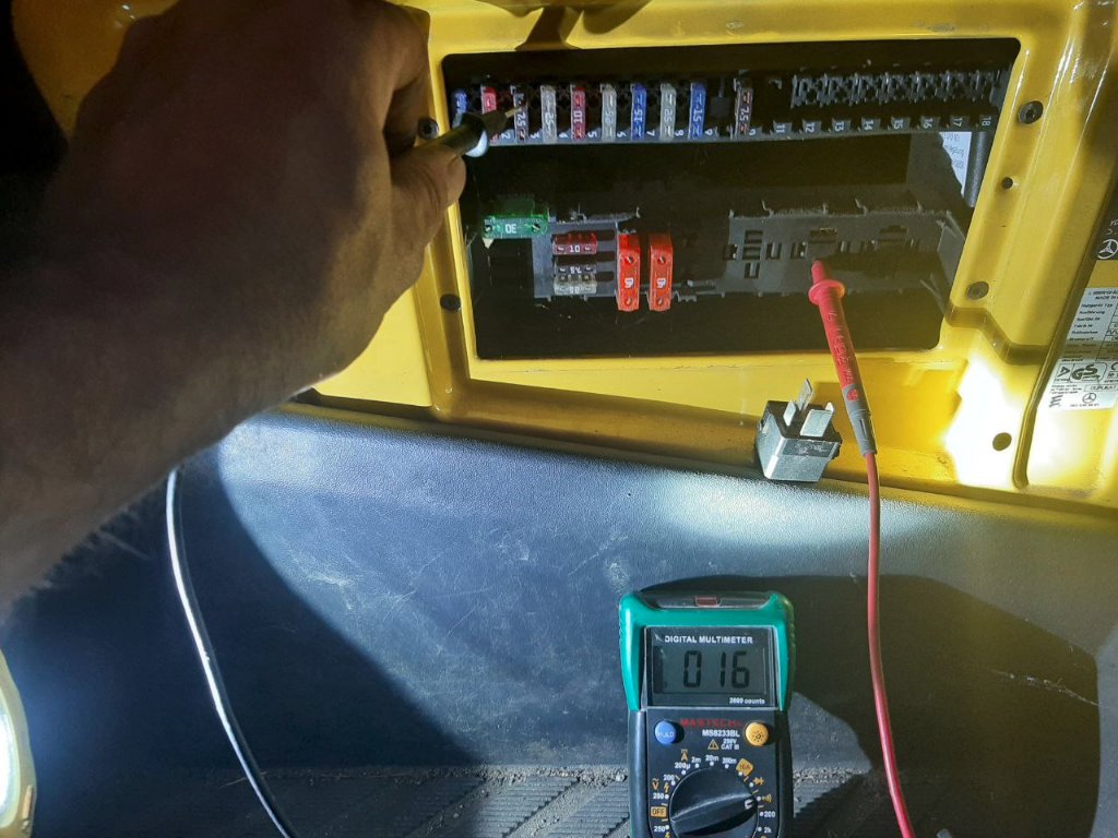

Bremslichtschalter ausgebaut und durchgemessen, scheint i.O., ein Öffner, ein Schließer.
Relais unter Fahrersitz geprüft, es gibt nur eines, funktioniert.
Alle Sicherungen unter Fahrersitz geprüft: In Ordnung
Türkontakt: Geprüft mit Innenraumbeleuchtung. Tür zu -> Licht aus. In Ordnung

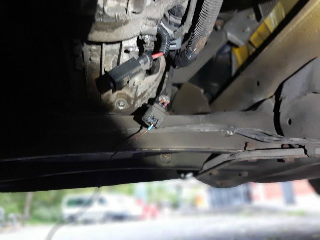

Hydraulikmotor ausgebaut, 12V angelegt, läuft.
Hydraulikmotor wieder eingebaut, mit einer Zuleitung dort 12V hingebracht.
Fahrzeugmotor gestartet, Hydraulikmotor eingeschaltet. Resultat: Sprintshift schaltet.
Nun wollte ich schlau sein und wenigstens eine provisorische Lösung finden, damit ich bis nach Hause komme.
Ich wollte das Relais ausbauen und "von Hand bei Bedarf" einschalten
Also habe ich den Stecker am Motor geöffnet, um die richtige Leitung auszumessen, die zum Relais führt.
Ich finde sie nicht!

308CDI_Sicherungen_unter_Fahrersitz
308CDI_Stecker_Hydraulikmotor

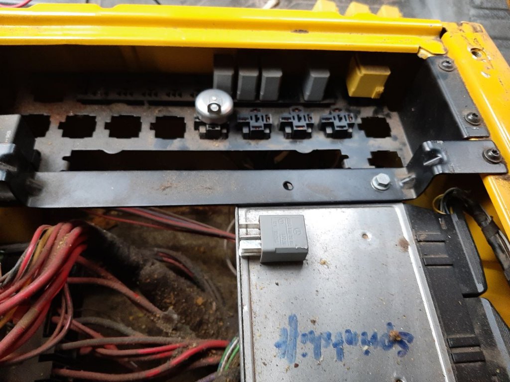

Opa_R
Beiträge: 7564
Wohnort: 56598 Rheinbrohl
Re: Sprintshift bei 308CDI (Postbus) mag nicht Sprintshiften
Beitrag von Opa_R »
Hy :wink:
Das ist aber nicht das Relais vom SSG ! Dies sitzt von oben unter dem Sitz. Ich erkenn es immer daran da geht ein 2,5 qmm Rot Blaues Kabel dran :roll:

Opa_R hat geschrieben: 19 Apr 2022 22:15 Hy :wink:
Sieht eher nach Startsperrrelais aus :roll:

Hi
In 10 jahren hatte ich das relais schon 3x defekt. Ist also wahrscheinlich. Das sprintshiftrelais ist das 2. von links, vorn in der fahrersitzkiste. Sitz ganz zurückschieben, dann kommst hin. Erstmal das wechseln, wenns dann noch immer nicht funktioniert, kannst den pumpenmotor in betracht ziehen. Man kann mit etwas mühe die kohlen wechseln oder auch den motor alleine. Die ganze pumpe für teueres geld von daimler muss nicht sein.

Ich habe heute wieder unter dem Sprinter gelegen und die Leitung gesucht, die zum Relais führt.
Neben den sichtbaren 3 gelben Lastrelais mit Wechsler und der Diode gab es noch, dahinter, eine Reihe mit 6 kleineren und noch einem gelben Relais.
Alle durchgemessen, alle i.O.
Aber die Leitung kommt dort nirgends an.
Erst als ich den Sitz abgeschraubt habe, sah ich noch ein einsames Lastrelais in der Ecke, schwarz.
Da kommt nun mein Kabel an, endlich gefunden.
Aber auch dieses Relais arbeitet tadellos.
Das bedeutet wohl, es bekommt kein Steuersignal.
So bleiben noch übrig: Kabelbruch, defektes Steuergerär und defekter Druckfühler.
Für heute habe ich erstmal genug...

Wenn ich das Relais herausnehme und 12V auf den Anschluss des Arbeitskontaktes im Sockel lege, läuft die Pumpe und Sprintshift schaltet.
