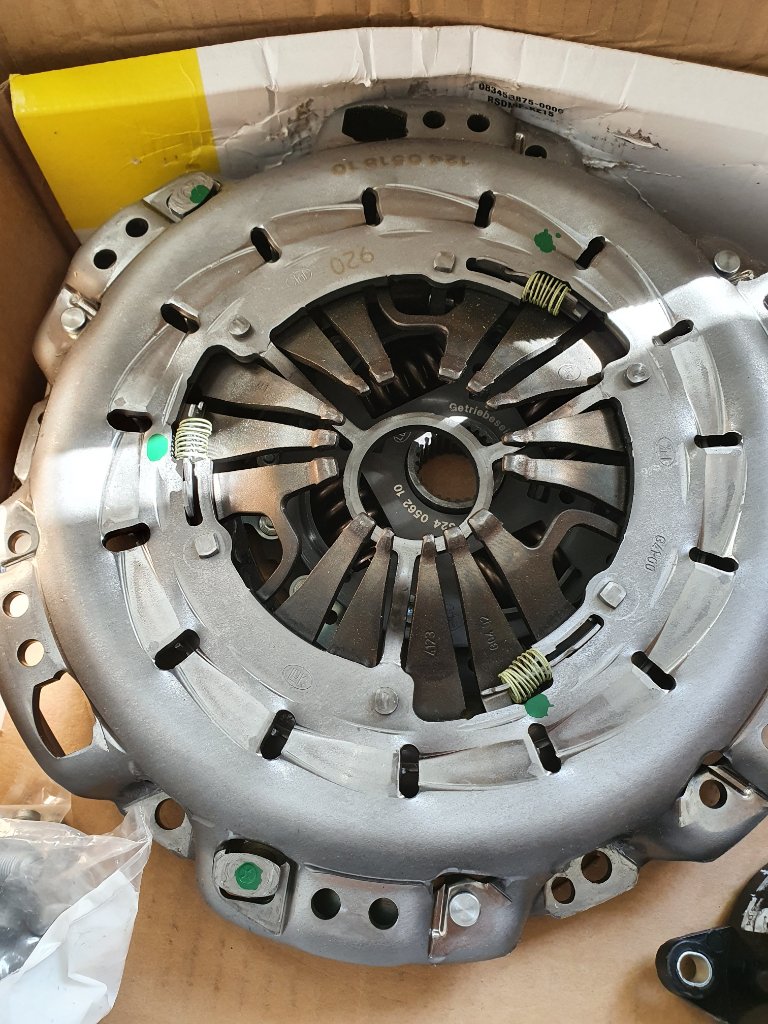

Ich habe mir auch gerade den Automat mal angeschaut aber für mich sieht das so aus als sei der bereits zurückgesetzt (siehe Anhang).

Nää , ist nicht ganz zurückgestellt , erkennbar an den Schlitzen mit den kleinen Federn.Das Federgegenlager sollte bis an den Automaten ranpassen , beim Bild sind da 3-4 mm Luft. Entlüften mach ich immer so : mit einem Entlüftergerät unten auf den geöffneten Entlüftungsnippel und dann die Bremsflüssigkeit von unten ins System drücken.Dazu den Behälter vorher leeren ( Ist meist leer , wenn man die Leitung abzieht und auslaufen läßt ) . Ist der Behälter so von unten gefüllt , Nippel schließen und 5- 10 mal die Kupplung betätigen.Damit stellt man den Automaten "nach" und alles müßte wieder Funktionieren :roll:
