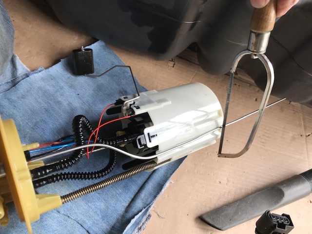

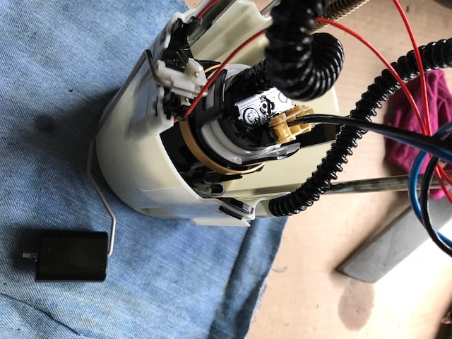

Es könnte sein dass der Schwimmer hängt, der Arm an dem der Schwimmer dran ist, muß beim Zusammenbau vorsichtig in den Tank „eingefädelt“ werden , weil er seitlich aus der Tankarmatur herausschaut. Könnte auch sein, dass der neu eingebaute Tankentnehmer das Problem ist, oder vielleicht wurde das Anschlusskabel an der Tankarmatur beschädigt. Ist natürlich alles Spekulation.
Auf den beiden Bildern vom Einbau meines Tankentnehmers kann man den Schwimmerarm deutlich erkennen.

Ich darf mich hier mal anhängen - Meine Anzeige ist zwar nicht defekt, aber ich habe letzte Woche auch meinen SH-Entnehmer eingebaut.
Allerdings läuft mein Röhrchen innerhalb vom Becher runter.
Ist das ein Problem?
Einbauen ließ er sich problemlos wieder, (die Höhe, um die sich die ganze Einheit reduziert beim Einbau habe ich beim Ablängen natürlich berücksichtigt) Motor läuft auch problemlos...

Re: Tankanzeige "defekt" nach Standheizungseinbau mit Autoterm 2D
Boesermichl hat geschrieben: 03 Feb 2023 08:04 Allerdings läuft mein Röhrchen innerhalb vom Becher runter.
Kein Problem. Der Becher ist nur für eine gewisse Kraftstoffreserve notwendig, damit bei niedrigem Tankpegel und scharfer Kurvenfahrt noch ein Rest Kraftstoff im Becher bleibt, an dem die Kraftstoffpumpe her ankommt. Ansonsten sammelt sich der Kraftstoff in einer Ecke und die Pumpe saugt Luft an.
Wichtig ist nur, dass die Entnahme für die Heizung ein paar Zentimeter, wie in der Einbauanleitung beschrieben, über dem Kraftstofftankboden endet. Damit kann die Heizung den Kraftstofftank nicht komplett leer schnüffeln und es bleibt immer ein Rest, mit dem man die nächste Tankstelle erreichen können sollte.
