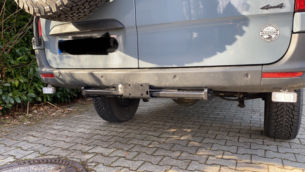

Hallo Chris,
hast Du davon ein Foto der Westfalina im eingebauten Zustand? Ich trage mich mit dem Gedanken bei mir die AHK zu tauschen. Da wäre das interresant mit dem Foto. :)

Re: Wo ist die AHK Steckdose versteckt?
Beitrag von Chris79 »
Hier ein Foto in eingebauten Zustand, hab den Querträger allerdings noch ca. 1,5 cm weiter hoch gesetzt (Löcher versetzt )
