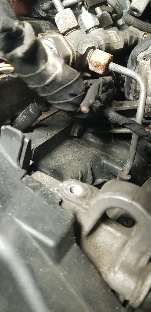

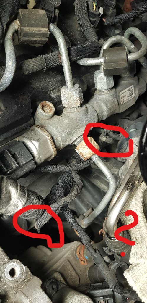

Hab noch was entdeckt was mir noch ein Rätsel ist. Hab 2 Kabel gefunden die wie abgeschnitten ausschauen bei Zyl.1 und 2. Aber es sind noch Kabel vorhanden die mit Stecker an der Glühkerzen 1 und 2 sitzen.
Hat jemand Ahnung was das soll-
Gruß Sepp
Crafrer Bj.2017 L2H3 Kasten und MAN TGE L2H3 Kasten Bj.2022
Re: Glühkerze defekt?
Jomardo hat geschrieben: 01 Dez 2021 13:03 Hat jemand Ahnung was das soll-
Da war die Hochdruckleitung zum Rail im Weg, als man den Kabelbaum einbauen wollte :lol:
Wenn der Klempner auf dem Rohbau sein langes Rohr installieren wollte, und da kreuzte behindernd eine Elektroleitung den Weg, wurde die Elektroleitung kurzerhand zerschnitten. Nach mir die Sintflut, aber das Wasser läuft wie bestellt.

Wenn man die äußere Isolierung, also das Gewebeband auf beiden Seiten etwas abmacht passen dann die Kabelfarben zusammen?
