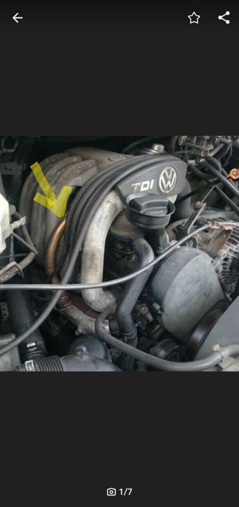

Moin, ich suche das Edelstahl Abgasrückführungsrohr, welches oben am Motor sitzt, kurz vorm Turbo.
Weiss jemand wo man das noch bekommen kann?
VG Uwe

Teilenummer 074131525P
wofür brauchst du es denn?
ist das alte noch vorhanden, aber undicht?
Testweise(für den Strassenebtrieb nicht zulässig!) kannst die AGR auch mit Blinplatten verschliessen.
Gibt auch Blinplatten, die bei eingebautem Rohr nicht zu erkennen sind.

...naja, da ist wohl jemand etwas zu forsch vorgeprescht. Was am T4 R5-TDI mit 'ner zwischen gelegten Blindplatte im Schraubflansch geht, klappt im LT2 leider nicht...weil dort das Rohr beidseitig ganz anders angeschlossen wird.
Für den LT gibt es ein komplettes AGR-Ventil-Ersatz-Set:
https://tafmet.pl/german/agr-ventil-ent ... 75838.html
Im T4 ist die Manipulation kaum zu erkennen...wenn das klobige AGR-Ventil einschließlich Anschlußrohr im LT2 aber komplett fehlt...könnte das einem wachen TÜV-Prüfer schon auffallen.
Ich hab mein Ventil gereinigt (damit es gut schließt) und verhindere nun das Öffnen indem ich am Unterdrucksteuerventil den Schlauch für die Betätigungsdose abgezogen hab...was niemandem auffällt. Der Lohn dafür ist eine bessere Laufruhe und mehr Souveränität im meist genutzten Teillastbereich. Das Fahrzeug erkennt diese Manipulation nicht, da damals noch kein Sensor für die Zumischung des Abgases für die Einhaltung der Abgaswerte notwendig war.
Evtl. lässt sich dein AGR-Rohr reparieren indem du dir ein irgendein gebrauchtes AGR-Rohr (bevorzugt VW) mit passendem Anschluss und intaktem Wellrohr besorgst...und jemanden findest, der beide Teile dann mittels Hartlötung passend "verheiratet".
Edit: grad gegoogelt..da gibt's wohl eher nichts wirklich passendes. Also wäre die direkte Reparatur mittels übergeschobener und verlöteter Muffe vorerst die einzige Chance.

Edelstahlwellenrohr gibt es in den Größen DN8 bis DN80 als Meterware zu kaufen. Hier ein Angebot eines Herstellers. Vielleicht kann man das defekte Wellenrohr durch ein Schweißstück, einem Axialkompensator, ersetzen. Vielleicht ist das was passendes bei. Bei diesem Hersteller gibt es ebenfalls Abgaskompensatoren, mit herunterladbaren Datenblättern.

Habe einen in Kassel gefunden.
Warte jetzt auf Lieferung und hoffe das es der richtige ist.

So Teil ist gestern angekommen und habe es gerade gewechselt. Probelauf kann ich erst morgen machen.. der Schlüssel mit dem Chip für die Wegfahrsperre liegt noch in der Werkstatt ...
Werde mich mal schlau machen ob jemand das alte Teil wieder zusammenlöten, oder schweißen kann.
