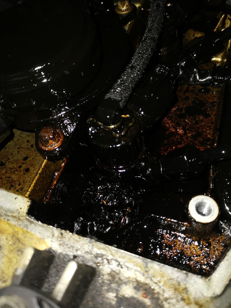

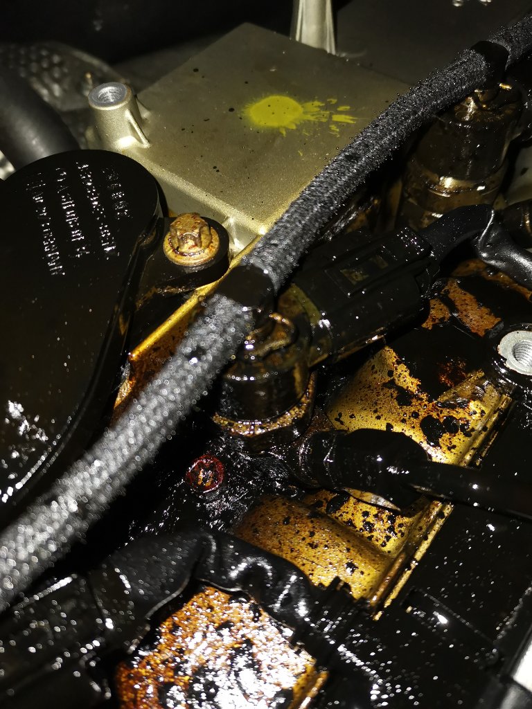

Re: Werkzeug zum Ziehen von Injektor
Der erste Injektor (ist Zylinder Nr 1 weg vom Getriebe?) ist undicht. Abgasbläschen sind bei jeder Verbrennung sichtbar.
