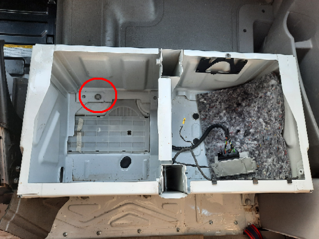

ich bin gerade dabei meine Zweitbatterie samt aller Ladetechnik in unsere Doppelbeifahrersitzbank zu installieren.
Der Minuspol der Batterie will ja noch mit der Karosserie verbunden werden.
Kann ich da auch auf die Bank-Befestigungsschraube gehen? (roter Kreis in Bild)
Oder sollte ich lieber ne Leitung durch diesen komischen Kabelkanal (wie bekommt man den denn zerstörungsfrei auf?!) zur Starterbatterie im Fahrerfußraum ziehen?

Das ist kein Massenanschluss. Zwei davon sind in der Fahrersitzkiste zu finden, dann ist der Weg nicht ganz so weit.

Ich dachte sobald es Karosserie ist, dann ist es Masse?!
Dann schau ich mal ob ich die Anschlüsse finde...
Wie bekomm ich den Kabelkanal auf ? Irgendwie sieht das nach "Einweg-einrasten-wenn-wieder-auf-dann-kaputt" aus...

In den Aufbaurichtlinien findest du die Infos zu den Massepunkten und wie viele Ringkabelschuhe pro Massepunkt zulässig sind.
Du erkennst sie daran, dass schwarze und braune Kabel dran aufgelegt sind ;)

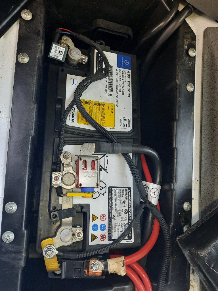

Und wo klemm ich am Besten die Zuleitung für den Ladebooster an?
Direkt an der Starterbatterie?! Das sieht schon so voll aus...
Oder gibt es da ne gute Stelle unterm Fahrersitz?

Kabelkanal ist nicht zerstörungsfrei zu öffnen...aber durchschieben rüber in die Fahrerkiste und dort an einen der Massepole geht.
906: Verwendung der Massebolzen
sammsing hat geschrieben: 27 Okt 2021 17:01 Ich dachte sobald es Karosserie ist, dann ist es Masse?!
Massebolzen
Für nachträgliche elektrische An- oder Einbauten sind die von dem Fahrzeughersteller vorgesehenen Massebolzen zu verwenden, um eine optimale Masseverbindung zum Grundfahrzeug herzustellen.
Zwei M6 Massebolzen befinden sich im Bereich des Fahrersitzes im Sitzkasten links, ein weiterer M6 Massebolzen befindet sich unter dem Fahrzeug am Querträger vor der Hinterachse.
  • Es dürfen maximal vier Kabelschuhe an einem Massebolzen angeschraubt werden.
  • Die Muttern sind mit einem Drehmoment von 6Nm anzuziehen
  • Beim Tiefrahmen ist der Rahmen ab der B-Säule nach hinten nicht mehr als Masserückleiter zu verwenden.
  • Die Massebolzen für die Sicherheitssysteme dürfen nicht für Aufbauten verwendet werden.
Die Verwendung von sonstigen Massebolzen kann zu Funktionsstörung an Sicherheitssysteme führen. Dies kann zum Ausfall von Komponenten oder sicherheitsrelevanten Bauteilen sowie Fehlermeldungen im Kombiinstrument führen.

sammsing hat geschrieben: 27 Okt 2021 17:31 Und wo klemm ich am Besten die Zuleitung für den Ladebooster an?
Da gibt es sicher noch einen leeren Sicherungsplatz in dem Sicherungshalter links (bzw. in Fahrtrichtung vorn) der Starterbatterie.

Am Pluspol ist ein Sicherungshalter, da war bei mir ein Platz frei.
Der Sicherungshalter liegt zwischen Blech und Batterie, ich sehe ihn auf deinem Foto.
Sofern du mit "Zuleitung" die Plusleitung meinst.
Unter dem Fahrersitz sind nur die Massepunkte

der kabelkanal ist mit roher gewalt tatsächlich zerstörungsfrei zu öffnen braucht etwas kraft und +berwindung. aber die plastikhaken die ober- und unterteil zusammenhalten, halten schon echt was aus. hab meinen zigmal offengehabt. und nie ist ein nupsi abgebrochen.

Kabelkanal ging ausreichend auf,
Dicke Masseleitung bis unter Fahrersitz gezogen,
Boosterleitung bis zum Sicherungshalter an Batterie, Platz frei - soweit so gut.

Wie heißt denn dieser Sicherungstyp?!?

sammsing hat geschrieben: 31 Okt 2021 00:03Wie heißt denn dieser Sicherungstyp?!?
Könnte eine Mega Sicherung sein --> Maßzeichnung

Hm, nee.
Zwischen den Anschlüssen sind es 30 oder 32mm

sammsing hat geschrieben: 31 Okt 2021 11:36 Hm, nee.
Wenn nicht MEGA, dann eine MIDI Sicherung --> Maßzeichnung

MIDI oder Mini ANL passt von der Größe her, leider ist der Stehbolzen bei dem Sicherungshalter M6 und das Loch muss leicht aufgefeilt werden an der Sicherung, zumindest bei denen die ich hatte.
Hier findest du sonst unter Teilnummer 325 im Schaubild in der Liste die richtigen Mercedes Nummern: http://mb-teilekatalog.info/view_SubGro ... subgrp=095
Gibt man dann bei MB Onlineteile ein: https://originalteile.mercedes-benz.de/ ... satz-95347
Dürfte am Teiletresen nicht teurer sein.
