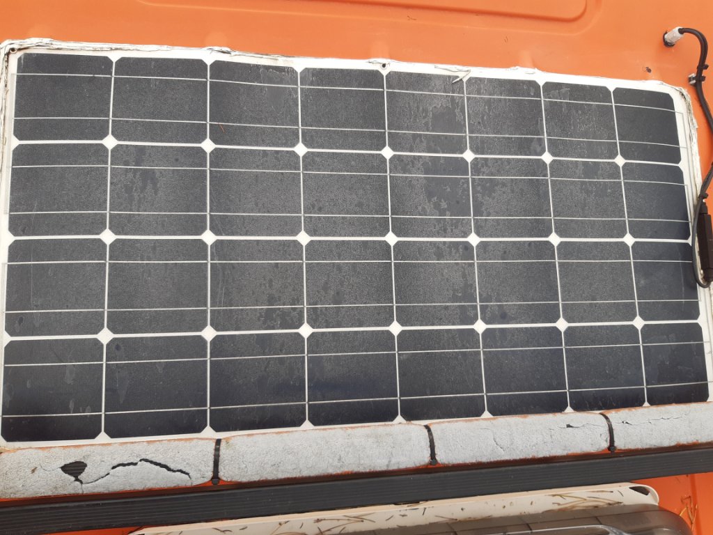

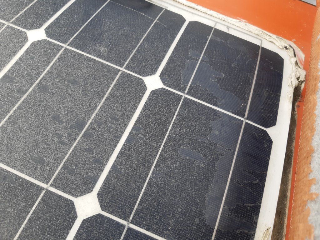

Kurzer Erfahrungsbericht.:
Im Juli 2019 klebte ich kurzentschlossen ein flexibles 100 Watt-Modul aufs Dach, weil der Urlaub vor der Tür stand. Ich nahm bewusst ein dünnes flexibles wegen der damit nicht vorhandenen Windgeräusche.
Das ist jetzt schon Schrott. Es liefert zwar immer noch Strom, aber es löst sich auf. Anscheinend ist die oberste Schicht nicht UV-stabil. Man sieht es auf den Bildern.
Das Ding fliegt nächstens runter und ein festes Modul kommt drauf, so wie früher auf anderen Autos schon.
Nur mal so zum nachdenken.... das Auto steht fast immer draußen und ist der Sonne ausgesetzt- zum Nachteil der Module :lol:

Moin Martin,
wenn ich deine Fotos richtig deute, hast du das Modul auf den Sicken verklebt und rundum versiegelt.
Das kann auf Dauer nicht gut gehen.
Die eingeschlossene Luft verändert mit den Temperaturen ihr Volumen, was ständige Verformungen des Panels zur Folge hat und somit Ursache des Schadens sein könnte!?
Die flexiblen Solarmodule haben im Gegensatz zu den semiflexiblen keine integrierte Trägerplatte.
Solltest du dich wieder für eine flexible Lösung entscheiden, dann auf eine Trägerplatte kleben und zwar so, daß es nicht zu Lufteinschlüssen kommt.
Gruß Tom

WeeGee hat geschrieben: 21 Okt 2021 15:16
Das kann auf Dauer nicht gut gehen....
Stimmt. Das war mir damals bewusst, aber ich hatte Zeitdruck.... Hausbau, eeendlich mal Urlaub und noch fix das Panel draufgekleistert- war falsch. Die Luft drunter ändert ja ständig ihr Volumen. Anfangs sah man das, bis ich nochmal "entlüftet" habe und das Entlüftungsloch erneut verklebt habe.
Auf meinen T4, den ich schon vor Jahren verkauft habe, hatte ich ein 80W-Panel (vollflächig übers FH) geklebt und das ist jetzt 7 Jahre drauf- ohne Probleme....
Ich sehe in flexiblen Modulen trotzdem keinen Vorteil, wenn man sie dann noch auf eine Trägerplatte kleben muss, kann man auch gleich ein Glasmodul nehmen. Außerdem lässt sich das bei Ausfall schneller tauschen.
