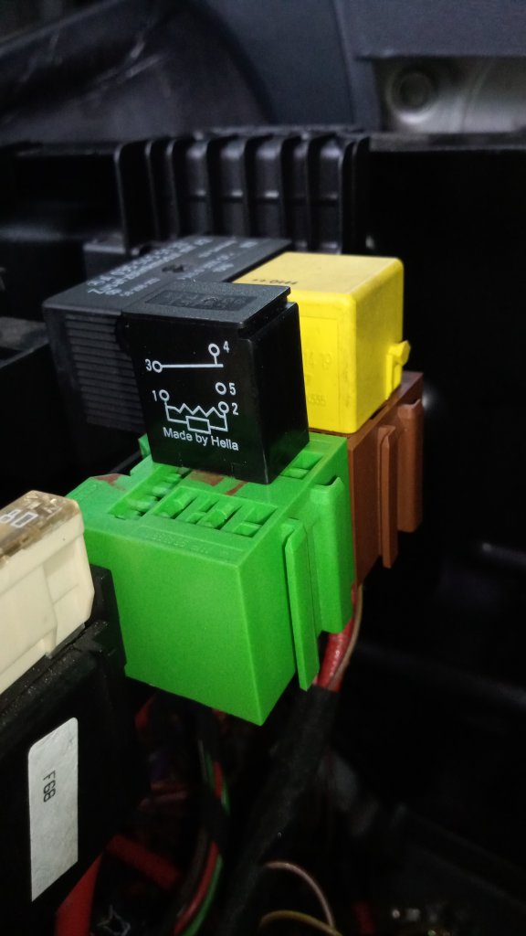

im Sicherungskasten unterhalb des Fahrersitzes ist bei mir noch jeden Menge Platz.
Für eigene Funktionen würde ich da gerne weitere Relais einbauen. Dann sind die nämlich schön ordentlich aufgeräumt.
Kann mir jemand sagen, wie diese Relaishalter heißen, die man da einfach auf diesen Steg dazuclipsen kann? Gibts da eine Teilenummer zu?
Ich konnte da recht wenig zu finden.
Danke & Gruß

steht da keine teilenummer drauf?

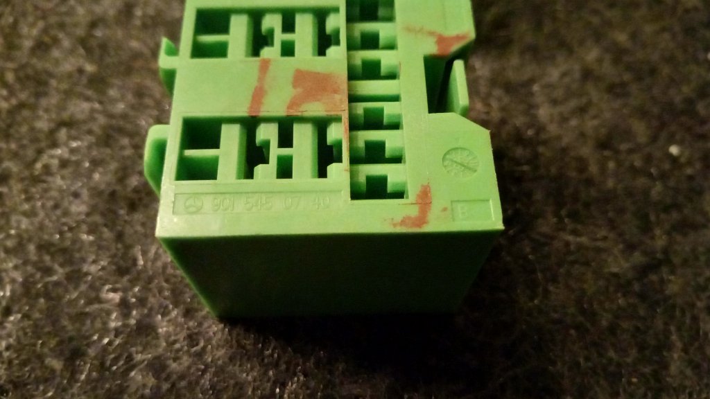

ja, ich glaube auch ich meine die Nr 890.
Wenn ich dann allerdings runterscrolle zu den entsprechenden Teilenummern und danach suche finde ich einiges, nur nicht diesen Relaishalter. Stattdessen irgendwelche Achsteile.
Was passt hier nicht?

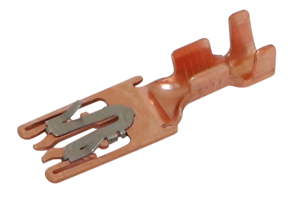

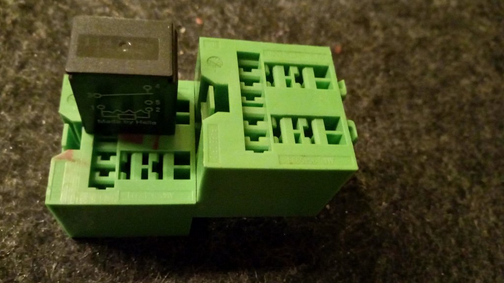

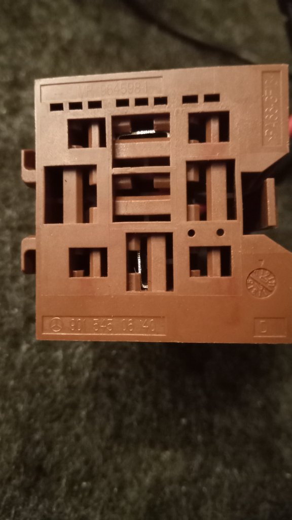

Da ich den Spaß mit Kontakt-Suche bei MB zuletzt erst hatte, kann ich dir folgens sagen.
Entweder sind bei dir solche: Standard Power Timer
oder: FASTIN-FASTON (aka Flachsteckhülse mit Rastnase)
Musst mal ein Relais raus ziehen und rein schauen.
Diese gibt es jeweils in 6,3 mm Breite und 4,8 mm Breite, Je nach Anschluss am Mini-/ Relais.
Dann musst noch drauf achten, wie dick dein Kabel ist, das angeschlossen werden soll. Danach teilen diese sich dann weiter auf.
Ich kaufe keine Kontakte mehr bei MB, die Preise sind einfach grausam. Schau mal bei Kalitec oder Deytrade. Da hab ich bisher alles gefunden. @der.harleyman hat oben den Sicherungshalter der Sitzkiste geteilt, das wäre vllt auch was für dich, wenn du nicht irgendwo ein Sicherungskiste hinpappen willst. Vorausgesetzt da ist noch Platz in deiner Sitzkiste. Übrigens, da wo du die Seitenhalter einklipst, sind auch Relaishalter drin, musst nur mit Kontakten bestücken.
Die Kontakte für den Sicherungshalter sind GSK Flachsteckhülse, gibt es mit 1/2/3/6 Kontakten
Dazu empfehle ich den Katalog: https://herthundbuss.com/blaetterkatalo ... /#page_32 da findest die EAN Nummern, mit denen findest die Kontakte bei vielen Verkäufern.
Wenn ich dich jetzt vollkommen verwirrt habe, einfach nochmal nachfragen.

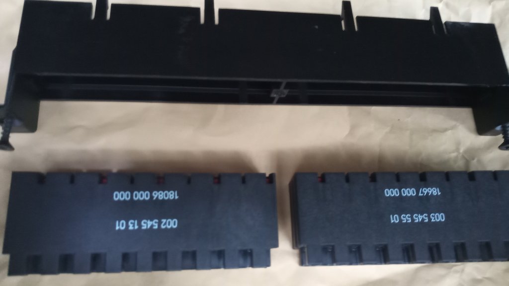

Nachtrag Sicherunghalter Sitzkiste:
Die Teile haben eine Nummerierung der Sicherungen auf der Seite, wenn man die passenden haben möchte, hier die komplette Übersicht.
- A0025450801 - 01. - 09. Sicherung
- A0025450901 - 10. - 18. Sicherung
- A0025450601 - 19. - 27. Sicherung
- A0025451201 - 28. - 36. Sicherung
- A0025451301 - 37. - 45. Sicherung

Die Kabelschuhe 6,3 mm Breite und 4,8 mm Breite unbedingt mit Rastnase verwenden, sonst kommen Dir bei jedem Relaiswechsel die Kontakte hinten raus.

Hier die Bestellnummern der GSK Kontakte
A0085457926 Kontaktfeder Sicherungsblock F55; 1-fach 2,50-4,00 mm² GSK
A0085458226 Kontaktfeder Sicherungsblock F55; 2-fach 0,50-1,00 mm² GSK
A0085458026 Kontaktfeder Sicherungsblock F55; 3-fach 1,50-2,50 mm² GSK
A0085457826 Kontaktfeder Sicherungsblock F55; 3-fach 4,00-6,00 mm² GSK
Sind meiner Meinung nach bei DB am günstigsten
Re: Relaishalter Sicherungskasten Fahrersitz
Bei Herth und Buss:
50251453 Kontaktfeder Sicherungsblock F55; 1-fach 0,35-1,00 mm² GSK
50251470 Kontaktfeder Sicherungsblock F55; 1-fach 1,50-2,50 mm² GSK
50251471 Kontaktfeder Sicherungsblock F55; 1-fach 4,00-6,00 mm² GSK
50251454 Kontaktfeder Sicherungsblock F55; 2-fach 0,50-1,00 mm² GSK
50251472 Kontaktfeder Sicherungsblock F55; 2-fach 1,50-2,50 mm² GSK
50251455 Kontaktfeder Sicherungsblock F55; 2-fach 4,00-6,00 mm² GSK
50251474 Kontaktfeder Sicherungsblock F55; 3-fach 1,50-2,50 mm² GSK
50251456 Kontaktfeder Sicherungsblock F55; 3-fach 4,00-6,00 mm² GSK
Bei Würth:
0558719102 Kontaktfeder Sicherungsblock F55; 1-fach 1,50-2,50 mm² GSK
0558719103 Kontaktfeder Sicherungsblock F55; 1-fach 2,50-4,00 mm² GSK
Bei Lear:
26930.306.009 Kontaktfeder Sicherungsblock F55; 1-fach 0,35-1,00 mm² GSK
26932.306.009 Kontaktfeder Sicherungsblock F55; 1-fach 1,50-2,50 mm² GSK
26940.306.009 Kontaktfeder Sicherungsblock F55; 1-fach 2,50-4,00 mm² GSK
26931.306.009 Kontaktfeder Sicherungsblock F55; 2-fach 0,50-1,00 mm² GSK
26933.306.009 Kontaktfeder Sicherungsblock F55; 2-fach 1,50-2,50 mm² GSK
26935.306.009 Kontaktfeder Sicherungsblock F55; 2-fach 4,00-6,00 mm² GSK
26934.306.009 Kontaktfeder Sicherungsblock F55; 3-fach 1,50-2,50 mm² GSK
26936.306.009 Kontaktfeder Sicherungsblock F55; 3-fach 4,00-6,00 mm² GSK

Das hat schon einmal sehr geholfen. Bloß die GSK-Kontakte scheint es derzeit faktisch nirgendswo zu geben oder direkt in Mengen von 50 oder 100 Stk. Falls jemand einen Händler kennt, der noch einzelne Kontakte verkauft gerne eine PN schicken. Sonst bleibt nur MB, am Ende brauche ich ja auch nur vier Stück für meinen Anwendungsfall.
Wie es so sein muss, hab ich gerade heute bei Kalitec und DeyTrade bestellt und sehe die neuen Infos erst jetzt...
Bei den Relais-Kontakten bin ich unschlüssig, was im Sockel sitzt. Werde mal beide Steckertypen bestellen. Nur der GSK bereitet mir Kopfzerbrechen...
