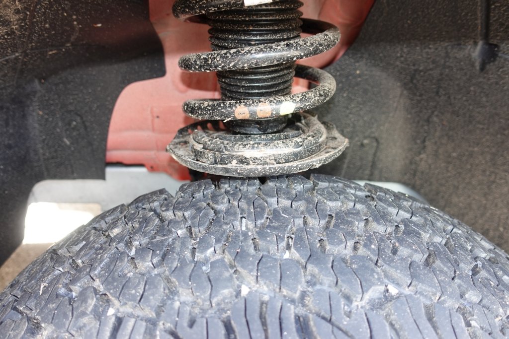

Da ja viele gerne große Schlappen auf ihren Allrad-Sprinter aufziehen möchten, habe ich auf der A&A in Bad Kissingen ein paar Inspirationen eingefangen:
So knapp geht es bei Iglhaut mit 265/75 16er Reifen auf einen MAN TGE zu ...

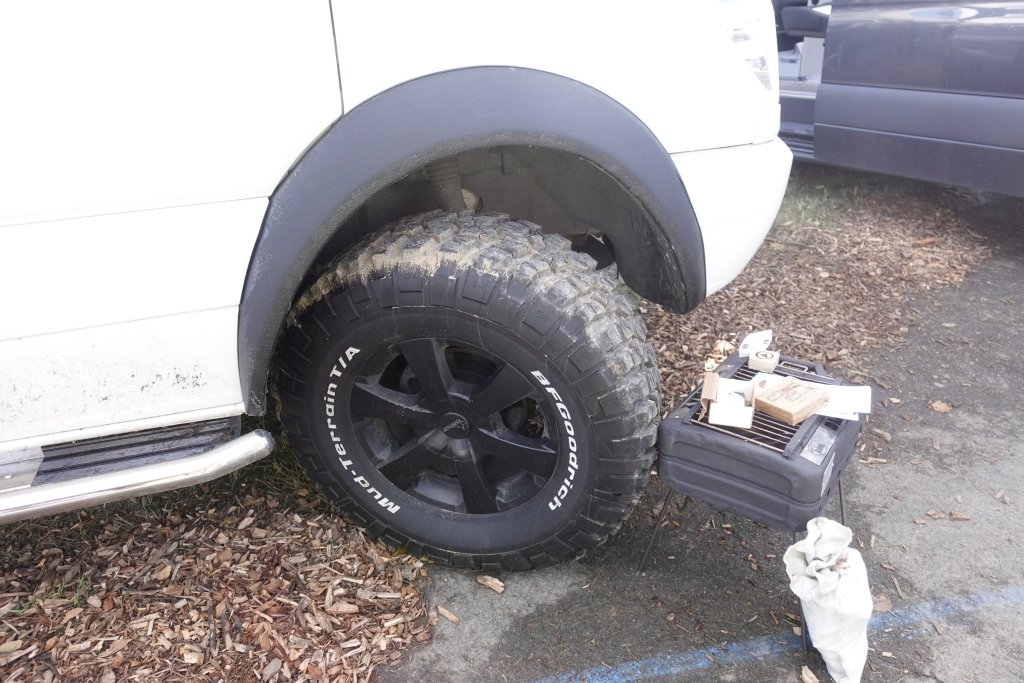

Noch ein bischen größer ...

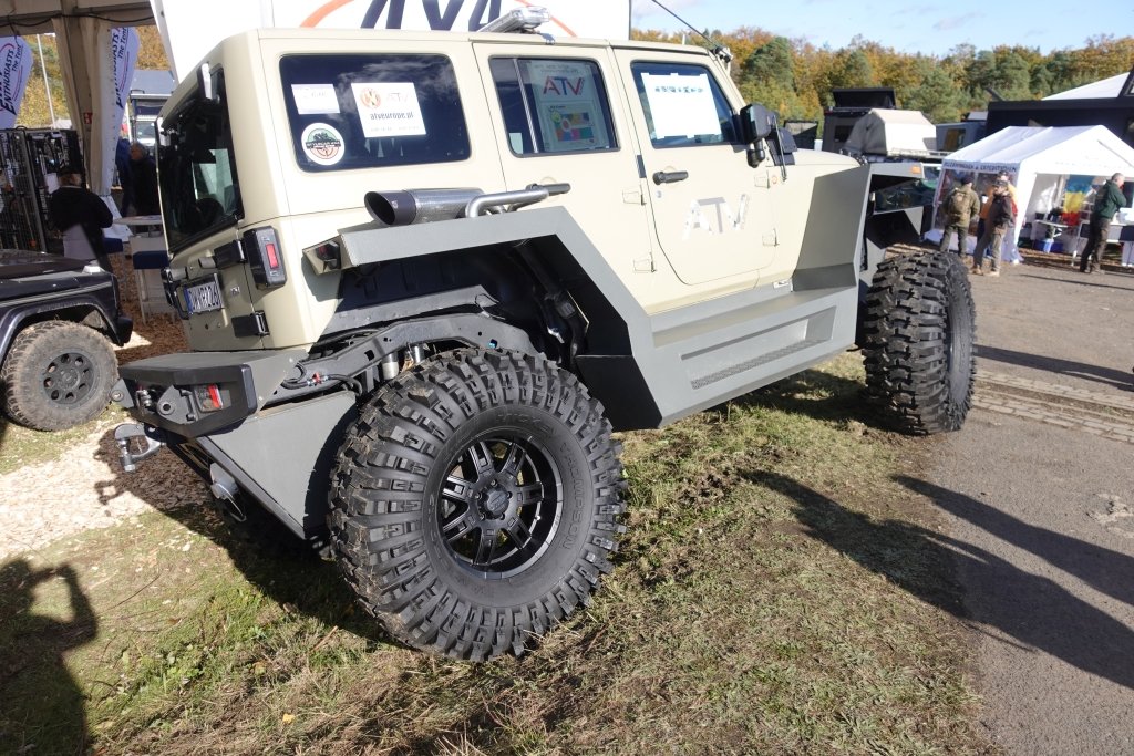

Die passen aber dann nicht mehr unter einen Sprinter ...

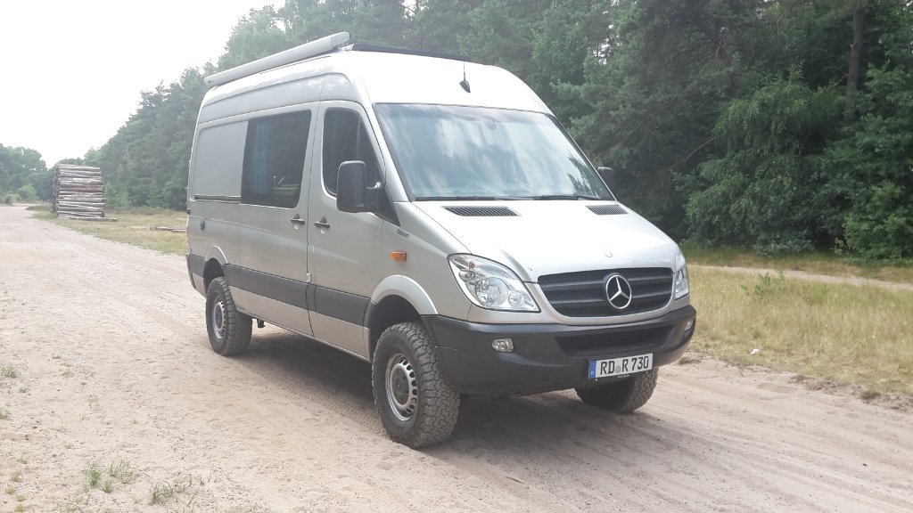

Moin zusammen,
ich habe auf meinem 316CDI 4x4 , Bj. 2012 die 265/75 R16 BF Goodrich All Terrain auf 6,5x 16 Originalstahlfelge eingetragen. Ohne Verbreiterungen und ohne Radhausveränderungen.
Ging alles ganz legal über Iglhaut beim TÜV Süd.
Gruß aus dem Norden
