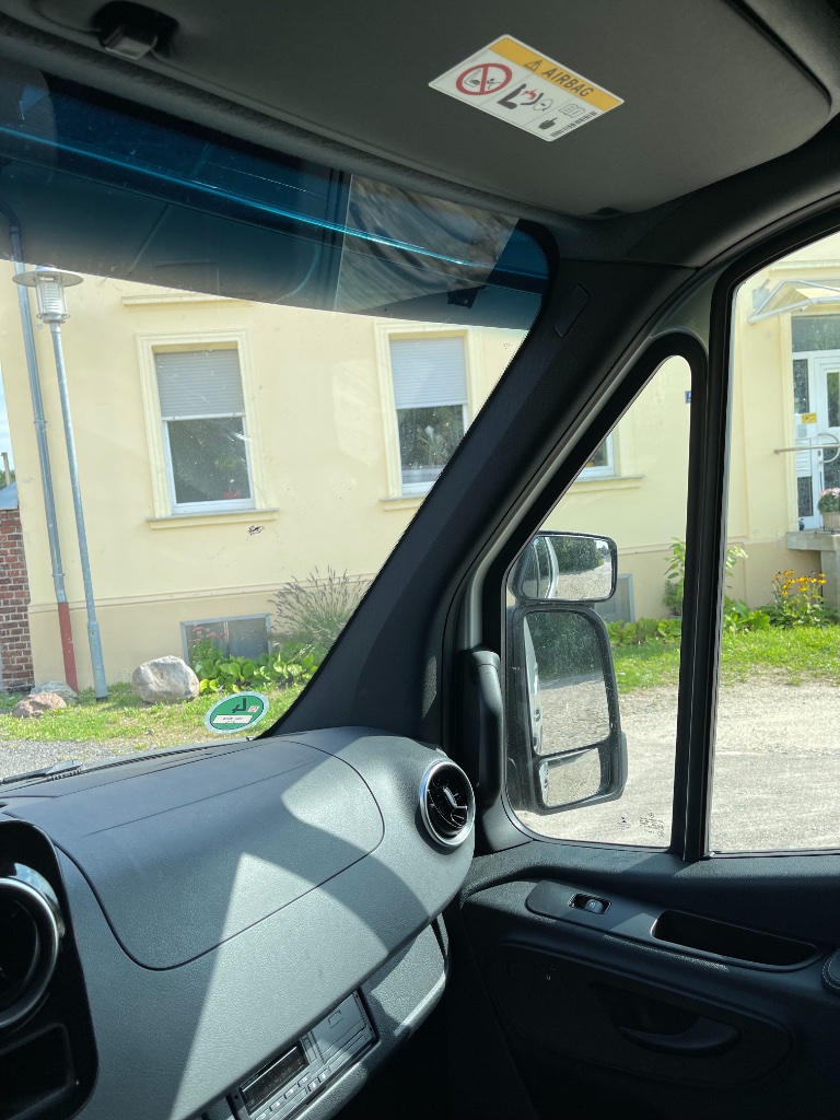

Habe heute bei meinen zweiten 907 die guten alten Weitwinkelspiegel vom 903 Aufgesetzt .geht mit etwas Handwerklichen Geschick.Sogar fast besser wie beim 906 wo das Spiegelglas dafür demontiert werden musste
Bei Bedarf könnte ich auch mal zwei Fotos machen .
Vg Lars

gerne Fotos die Weitwinkel vom 907 kann man vergessen da sieht man nichts und MB meint man ist mit 189 zu groß für den Sprinter.
Jupp, würde mir auch gerne mal Bilder davon ansehen. Ich bin zwar nur 180 groß, sitze dafür aber hoch und aufrecht was wohl auch schon ein Fehler ist laut MB (Thema Polster / Armablage in der Tür /daher 2. Armlehne angebaut).

Hier die Bilder[

Sehr schön, danke für die Bilder. Jetzt müsste es am besten nur noch ein großen Spiegelglas für den Hauptspiegel geben, damit man das kleine Weitwinkelding unten wegschmeissen kann und die Fläche durch ein Glas ausgefüllt wird :mrgreen:
Wie werden die Dinger denn befestigt, durchbohren und anschrauben vermute ich?

Genau , die Plastikfläche anarbeiten , dann zwei Löcher ,Spiegelglas ankippen und festschrauben .
Beim 906 haben passen die Plastikflächen dafür muss das Hauptspiegelgelglas demontiert werden zum schrauben .
Speziell mit Anhänger lohnt sich der Aufwand
