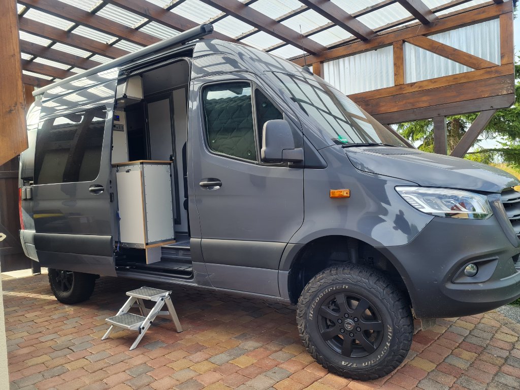

ich hab ein Gurtbock mit Zulassung in meinen Sprinter eingebaut...
dann vom Polsterer eine Siztbank fertigen lassen...
wir brauchen auch mal 4 Sizte...
du musst natürlich vor her die Abnahme / Eintragung klären...
hab ich mit meinem Autoschrauber und der Dekra vorher abgesprochen...
die originalen Sitzbänke von Mercedes sind einfach zu groß...

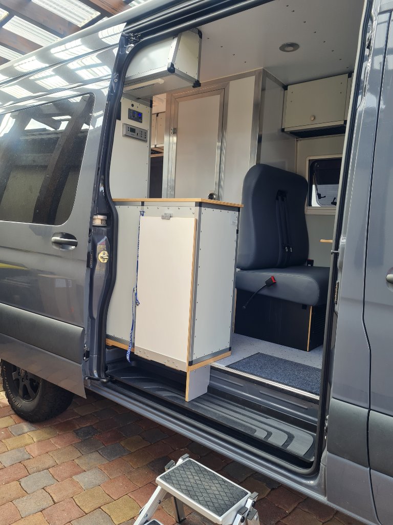

Wie groß ist dieser Gurtbock mit Polstern denn ca.? Könntest du mir da eventuell paar Details zu geben? (zB das Maß von Trittstufe bis beginn Gurtbock?ridge hat geschrieben: 18 Aug 2021 17:54...
Gruß Christoph

hab den Gurtbock von Campingwagner...
so sieht unser Helmut kompl. aus...
ich messe das heute mal und schreib dann hier...

hab mal gemessen...
vom Gurtbock zur Kante Boden / Trittstufe 660 mm
Sitzbank ist 900 mm breit
Durchgang Sitzbank / Küchenblock 430 mm
hab mal gemessen...
