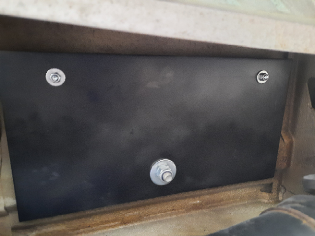

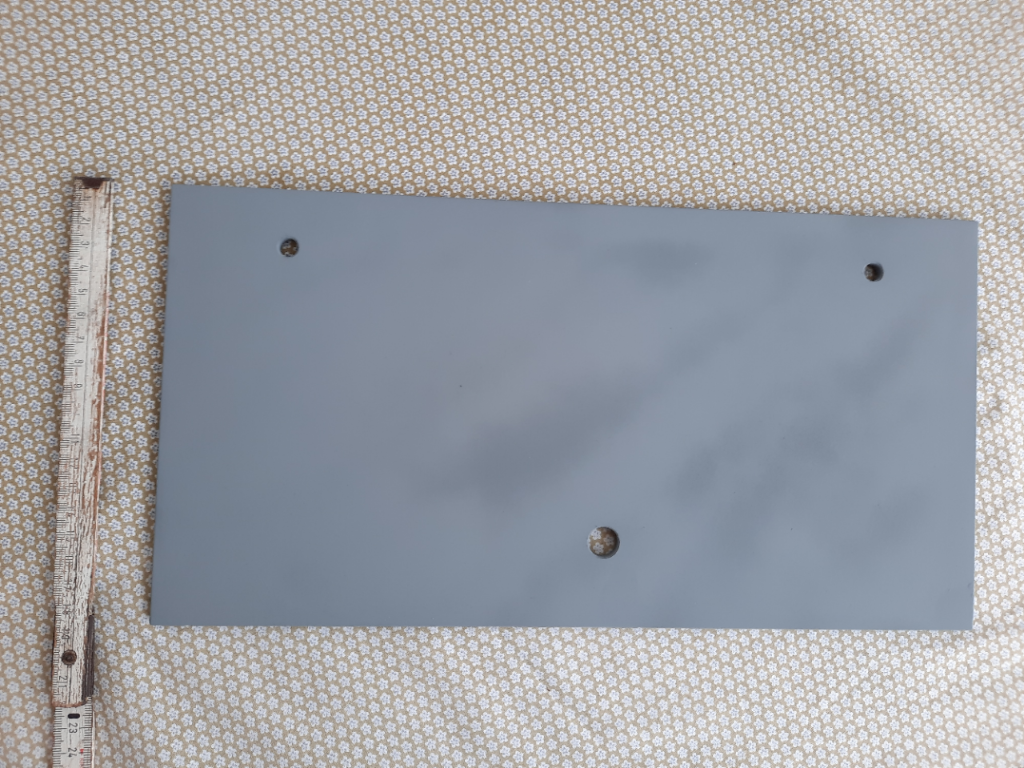

Die rechte Sitzschiene der Bank wird von zwei Platten unter dem Unterboden gehalten. Diese sind 6mm stark. Originalschrauben mit Feingewindemuttern verwendet, zum halten der Platten noch ein paar M6 verbaut.

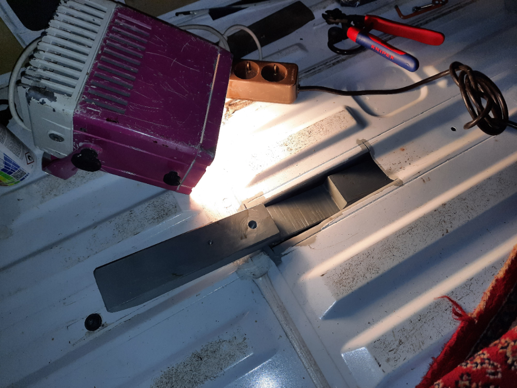

Der linke Sitzschiene sitzt über dem Längsträger. Dieser darf nur von MB angebohrt werden. Die Lösung war das Einführen eines Flachstahls unter den Boden in den Träger. Dazu habe ich 20cm von meinem Fahrzeugboden aufgeschnitten um dort den Stahl einzuführen.
Erschwerend kam die Gewindebuchse der Airline-Schiene hinzu: Diese sitzt in einem kleinen Querträger im Längsträger.
Das hat mein Stück Stahl in der Form etwas komplizierter gemacht: Es musste eine Aussparung für den Querträger rein, damit der Stahl den Querträger umschliesst.

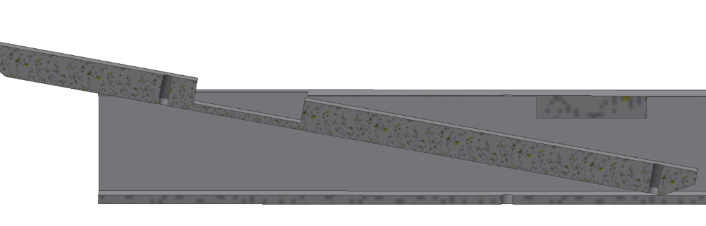

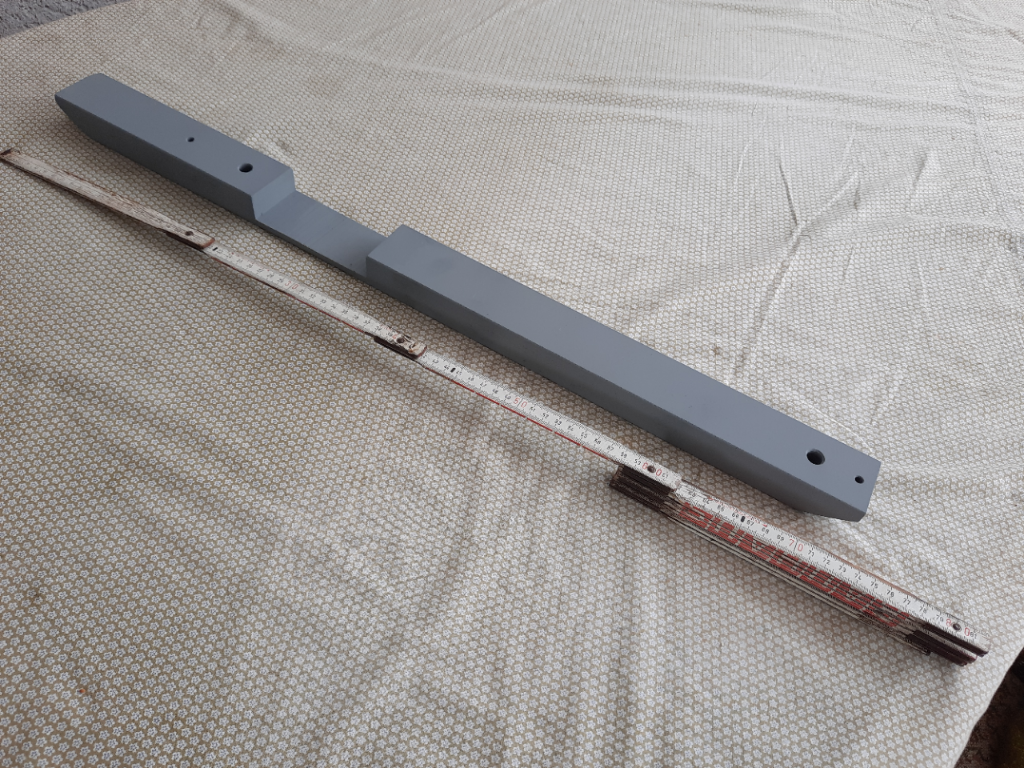

Per CAD ermittelt welche Länge und Form der Klotz haben darf um bei möglichst kleiner Öffnung im Boden noch eingeführt werden zu können:
Der Klotz hat 730x50x30mm. Gewinde M12x1,5 für die Originalschrauben und noch zwei M6 als Montagehilfe reingeschnitten.

Hier mal noch ein Bild vom einführen des Stahlklotzes in den Längsträger für die Schiene auf der linken Seite sowie die Platten der rechten Schiene von unten.

Auf den Bilder vom Unterboden kann man erkennen das du einen flachen Holm für die Platte durchbohrt hast ...
Hast du eine Totale (Bildaufnahme) in der man die beiden Platten sehen kann wie diese am Boden befestigt sind.
Re: Abgenommen: Zweite Bank nachgerüstet per Einzelabnahme
Eigentlich ist hier der linke oder rechte Querträger (kann ich so nicht erkennen) gegenüber dem einfachen Kastenwagen beim Mixto zusätzlich eingebaut, damit der Sitz 2. Reihe mit der nötigen Stabilität einbaut werden kann. Es wäre sinnvoll, beide Träger bei der Montage der zusätzlichen Platte mit einzubeziehen, also beispielsweise mittels eines U-Profils und dann links und rechts in den Querträgern verschrauben.sammsing hat geschrieben: 04 Aug 2021 08:47 Hier mal noch ein Bild vom einführen des Stahlklotzes in den Längsträger für die Schiene auf der linken Seite sowie die Platten der rechten Schiene von unten.

@Vanagaudi: Stimmt, um den Träger rum wäre noch besser gewesen. Ich hab nur eines gelernt: Träger anbohren darf nur MB persönlich.
Wollte auch den Längsträger anbohren. Darf man nicht. Weil MB in genau dieser Konstellation von Löchern im Träger ihre Tests gemacht.
