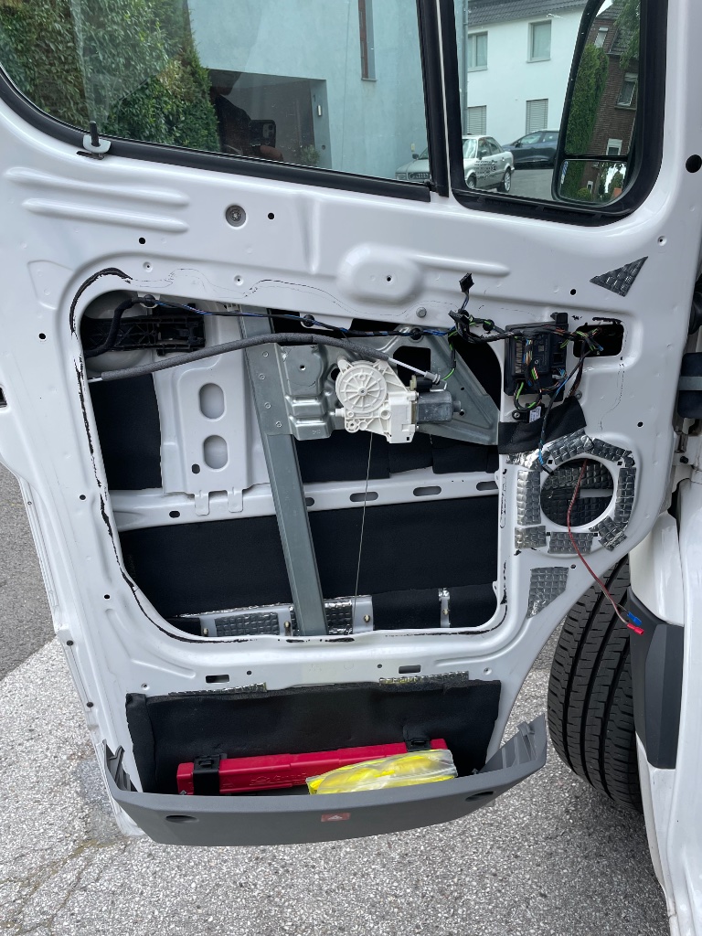

Danke für das schnelle Feedback, ich habe auch großzügig mit Alubutyl gearbeitet, aber scheinbar entscheidende Stellen nicht verschlossen. Ich mache nachher mal ein Foto, wäre super wenn ihr mir dann zeigen könntet wo ich es noch verschließen muss.
Re: "Türschutzfolie"

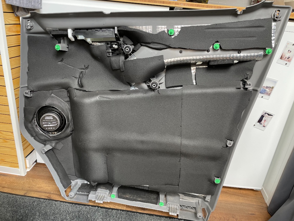

Anbei die Fotos, man sieht ja noch ganz gut die Kleberrückstände, da komplett ne alubutyl Matte drüber!? Am Lautsprecher geht das ja schonmal eh nicht…

Deine Türverkleidung hast Du ja bereits aufwänig nachgearbeitet. Was ich nicht verstehe ist die Platzierung der Lautsprecher an der Türverkleidung. Dieses Plastikteil wäre mir zu "labil" dafür. Zumal die Verkleidung ohne Nacharbeiten nicht schwingungsfrei an der Tür anliegt. Bei mir hängen die Lautsprecher mit Adapterringen an der Tür. Meine Türverkleidung sieht ähnlich aus. Das Loch muss nun wieder zu. Wenn Du bei Deinem derzeitigen Lautsprecherkonzept bleibst, kannst Du die runden Öffrungen hinter den Lautsprechern auch mit runden Abdichtungen oroginal von MB verschließen. Die Teile gibt es dort viel preiswerter als im Netz von den HiFi-Spezialisten.
Ob Du die große Türöffnung nun mit der MB-Folie zu machst oder mit Alubutyl, bleibt Dir überlassen. In Deinem Fall würde ich nun wohl auch noch den letzten Meter gehen und Alubutyl nehmen. Falls die Rolle zu schmal ist, legst Du zwei Bahnen nebeneinander und legst an der Rückseite einen Verbindungstreifen dagegen. Dann exakt auf Kontur der Öffnung zuschneiden und die Schutzfolie nur am äußeren Rand entfernen. Achte darauf, dass Du unten wie bei der originalen MB-Folie einen Überlappungsstreifen ins Türinnere anbringst, damit das Wasser sicher in die Tür und nicht in den Innenraum gelangt.

Stimmt, jetzt wo du es sagst ist die Lautsprecherbefestigung in der Türverkleidung eigentlich nicht so optimal. Hatte es damals einfach wie vom Hersteller beschrieben umgesetzt:
jehnert de/shop/doorboards-soundsysteme/mercedes/mercedes-sprinter-2/sprinter-bis-2018-2/mercedes-sprinter-fahrerhaus-2/
Ich vermute das die 165mm Tieftöner gar nicht in die Metallaussparung in der Tür passen!?

Ich hab meine 16er schon auf die Türabdeckung montiert, diese allerdings mit "custom made" Einbauringen fest mit dem Blech dahinter verbunden. "Custom made" deshalb, weil die Abdeckung und das Blech nicht parallel zueinander stehen. Ich habe dazu drei oder vier der Adapterringe aufeinandergeklebt und dann passend schräg durch gesägt, so dass zwei gleiche, passend abgeschrägte Abstandshalter-Adapter raus kamen.
