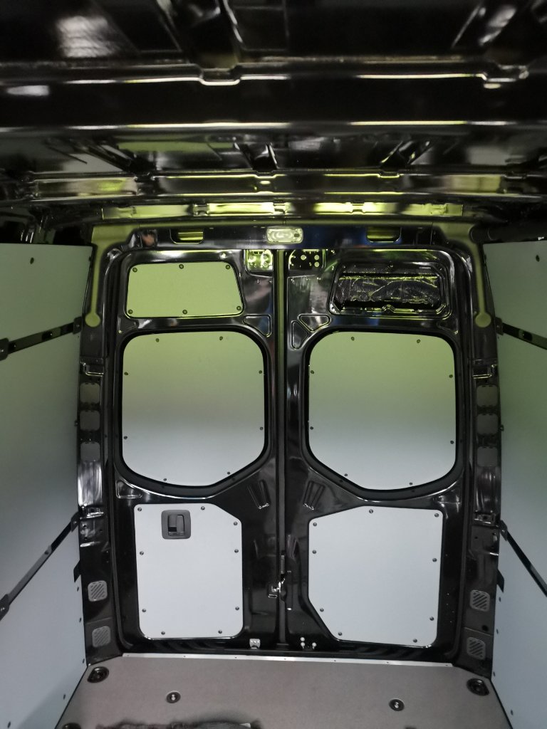

Anbei ein Foto meiner Hecktüren. Der Wagen wurde vor Auslieferung nochmals Hohlraumversiegelt. Ich habe oben rechts mal die Verkleidung abgenommen. Die Flächen sind alle schön fett von der Versiegelung.
Die Hecktüren sollen mit den grauen Verkleidungen so bleiben, ich würde also nur die sechs Flächen hinter der Verkleidung dämmen.
Bringt das dann überhaupt noch einen Dämmeffekt?
Oder ist es schon sinnvoller auf die Dämmung der sechs Flächen zu verzichten und dafür die ganze Hohlraumversiegelung auf den Flächen zu belassen? Dies hätte auch den Vorteil, dass man in 5 oder 10 Jahren problemlos wieder Hohlraum versiegeln könnte. .
