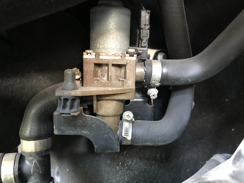

kann mir jemand sagen um was es sich auf dem
Bild handelt? Mir ist heute ein Klacken aufgefallen, welches daraus kam. Nach dem Zündung anmachen ging das klacken ca. eine Minute, dann hat es aufgehört.
Es war immer ein Klacken, dann zwei drei Sekunden nichts und wieder ein Klacken.
Es ist ein Sprinter 903 (311 aus 2002) mit
Klima .
Vielen Dank euch schonmal und Grüße aus München!!

Ganz normal. Das Ventil regelt durch PWM die Zufuhr von Wasser in den Wärmetauscher der Heizung
