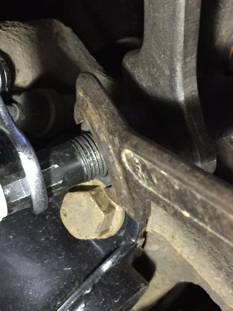

Hier für die Nachwelt die korrekte Antwort auf meine ursprüngliche Frage: Man braucht also zwei Stück 24er Maulschlüssel (Lenkkopf und Kontermutter) und einen 15er Maulschlüssel für die Lenkstange.
Mit meinen Hausmitteln (s.o.) habe ich alles jetzt auf 2mm Vorspur eingestellt, Lenkrad steht auch super gerade.
Dann bin ich meine Lieblingsteststrecke gefahren, eine Mini-Überland-Straße in der Nähe. Ständiger Wechsel der Straßenneigung, Haufen Bodenwellen und Schlaglöcher. Wenn man die mit 120km/h hoch und wieder runter fährt und man das überlebt hat, sind die Stoßdämpfer und die Lenkung definitiv in Ordnung.
Ansonsten ... (off topic) ... habe ich eine offenbar unfertige Arbeit der Werkstatt vorgefunden, nicht nur daß die Spur garnicht stimmte (s.o.) sondern auch beide Kontermuttern waren locker. OMG
