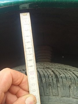

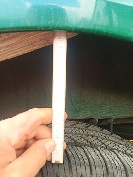

Hier mal der Istzustand mit den 235/65R16 Rädern:
HA
VA
Hals & Beinbruch

Der Wachtelmann
Beiträge: 35
Registriert: 18 Dez 2010 17:36
Wohnort: NRW
Re: 245/75R16 AT Reifen auf original Felge > Sprinter W906
Beitrag von Der Wachtelmann »
AT Test Seite k.jpg (10.82 KiB) 10704 mal betrachtet
Testlauf
AT Test Innenkotflügel kürzen k.jpg (3.26 KiB) 10704 mal betrachtet
Innenkotflügel gekürzt
AT Test Freilauf innen VA k.jpg (6.44 KiB) 10704 mal betrachtet
Läuft frei!
AT Test Verschränkung k.jpg (6.26 KiB) 10704 mal betrachtet
Verschränkung ok.
Heute wird die Programierung des Steuergerätes vorgenommen.
Morgen kommt der TÜV. :D
