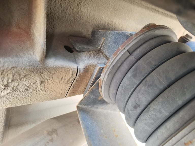

Hallo,Vanagaudi hat geschrieben: 05 Mai 2021 16:39 Von einer zusätzlichen Spiralfeder oder einer zusätzlichen Luftfeder möchte ich abraten, wegen genau dieser Krafteinleitung in ein Rahmenteil, der nicht dafür vorgesehen ist.
gibts diesbzgl. irgendwelche konkreten Probleme hier im Forum oder hast Du da selbst Erfahrungen? Eine Zusatzluftfeder wird doch oft verbaut, und das müßte bei anderen Chassis ja ähnliche Probleme geben. Bei Ducato Kastenwagen-WoMos sehr oft zum Beispiel.

Du kannst dir gern die beiden Themen durchlesen. Aufgrund des immer größer werdenden Spardrucks sind die Rahmen mit der Zeit sicher nicht stabiler geworden.juh hat geschrieben: 13 Mai 2021 10:07Hallo,Vanagaudi hat geschrieben: 05 Mai 2021 16:39 Von einer zusätzlichen Spiralfeder oder einer zusätzlichen Luftfeder möchte ich abraten, wegen genau dieser Krafteinleitung in ein Rahmenteil, der nicht dafür vorgesehen ist.
Es gibt auch noch einen Bericht im Internet, da werden dann Bilder wie diese gezeigt:
Noch letzten Monat habe ich auf dem Werkstatthof einen 906 mit Kofferaufbau und kurzem Radstand gesehen, bei dem hinter der Einzelkabine beide Längsrahmen nach oben weg geknickt waren. Ich habe keine Ahnung, wie das passiert ist, an Front und Heck waren keine Schäden zu erkennen. Vielleicht hat er einfach die Hydraulikrampe am Koffer überlastet.

hm mein Rahmen sieht zumindest für mich als Fahrwerkslaie optisch stabiler aus. Ist es vielleicht ein Unterschied zwischen Fahrgestell und Kasten? Der Autotransporter vom Threadersteller dürfte ja auch auf dem Fahrgestell basieren.

Ja, es besteht ein großer Unterschied. Der Rahmen beim Kasten besteht nur aus dem Unterzug. Beim Fahrgestell aus Unter- und Oberzug. Beim Kasten übernimmt der Boden die Aufgabe des Oberzugs.
Auf deinem Bild sieht man auch ganz deutlich, dass der Rahmen in dem Bereich, an der die Zusatzluftfederung ansetzt, verjüngt ist. Erst an der Federböcken der Blattfeder geht der Rahmen wieder in die "normale" Rahmenhöhe über.

verjüngt ja, aber ob das kritisch ist? Das Loch am Riss ist auch deutlich näher an der ZLF-Auflage am Foto. Vielleicht macht es auch noch einen Unterschied, ob eine gerade Platte wie bei mir vorhanden ist oder ob ein Aufbau nur an den Winkelkonsolen befestigt ist.

Deine selbsttragende Bodenplatte, wenn sie nach ARL montiert ist, soll rein gar nichts halten. Entweder sind da 12 übereinander liegende Federscheiben oder ein Elastomerlager in der Rahmenanbindung eingebaut. Andere Aufbauten benötigen einen Zwischenrahmen, der ebenso angebunden sein soll. Irgendwo muss die, wenn auch geringe, Fahrwerksverwindung aufgefangen werden, und die Schrauben soll ja nicht abscheren.juh hat geschrieben: 14 Mai 2021 10:20Vielleicht macht es auch noch einen Unterschied, ob eine gerade Platte wie bei mir vorhanden ist oder ob ein Aufbau nur an den Winkelkonsolen befestigt ist.
Auf deinem Foto sieht man noch die Schweißpunkte, an denen die innere Verstärkung des Rahmens verschweißt ist (ein nach oben offenes U-Profil). Die ist in etwa aber nur so lang wie die Auflage für den Luftbalg. Wenn es reißt, dann wie auf dem Foto darüber, an den Enden der Verstärkung. Das Problem kommt auch nicht auf einmal, sondern durch andauernde Stoßbelastung und ständige Kompression und Dehnung der waagerecht liegenden Profilfläche. Der Knick in der senkrechten Fläche entsteht erst viel später. Ich sehe es für diese Art des Rahmenbruchs als unerheblich an, ob der Unterzug auf der Oberseite mit dem Fußboden des Kastenwagens oder einem Oberzug des Fahrgestells abgeschlossen wird.
Beim Kasten hilft der Aufbau bei der Reduzierung der Knickbelastung. Das möchte ich in diesem Fall aber nicht überbewerten, denn die zusätzliche Belastung durch die Zusatzluftfeder wirkt nur auf dem kurzen Rahmenstück zwischen den Blattfederlagern, der Fahrzeugaufbau des Kastenwagens hingegen wirkt über das ganze Fahrzeug hinweg.

Möchte zwar keine Probleme herbeireden , aber so wirst du über kurz oder lang einen Rahmenbruch bekommen ! Es fehlt eine längere Verstärkung des Rahmens

ich habe jetzt sicherheitshalber die Rahmenverstärkung nachrüsten lassen.
