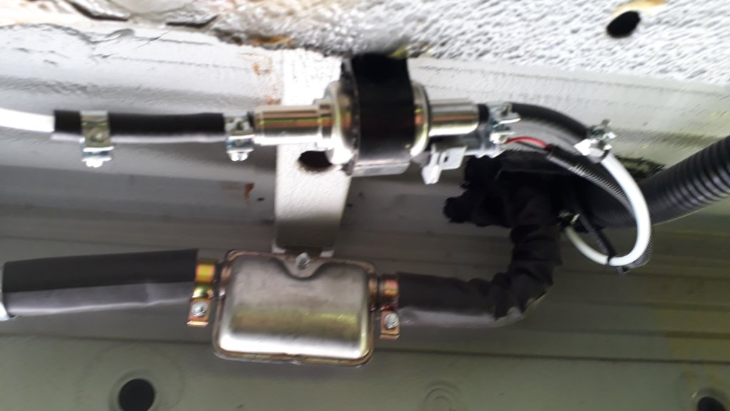

Leg Dich unters Auto und suche die Heizung. Zur Heizung und Sprit-Pumpe der Standheizung führt ein dünnes Kunstoffrohr für den Sprit, ca 8mm Durchmesser, meist etwas gelblich vergilbt. Ist dieses Fest an der Heizung befestigt?

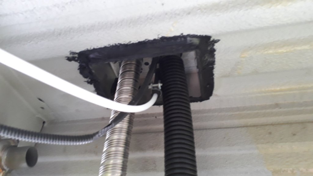

Um die Standheizung herum muss eine Frischluftansaugung, meist schwarz, und ein silber-metallener Abgasschlauch zu sehen sein. Sind diese verstopft?
Alle Zugänge, Ab- und Zuluft gut zu sehen. Mittig, das runde Ding, ist die Pumpe, die den Brenner mit Sprit versorgt. Anschlüsse prüfen.
Alles, was aus der Standheizung rausragt...

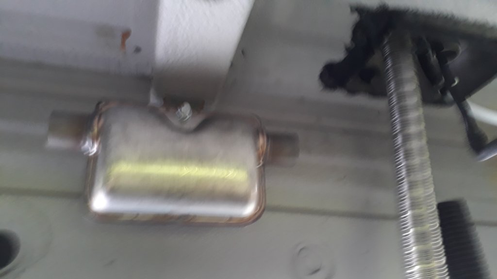

,Auspuff´oder Schalldämpfer

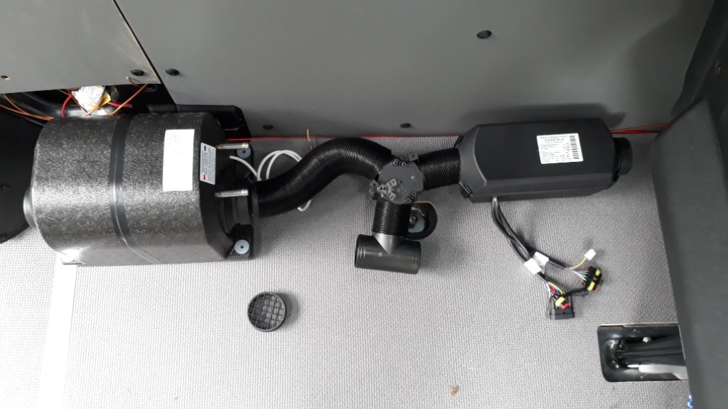

Gesamte Heizungsanlage: Links Wasserboiler, dazwischen Schläuche für Warmluft, rechts, schwarz, Standheizung. Diese ist manchmal auch unter dem Auto in einem Metallkasten ,versteckt´.
