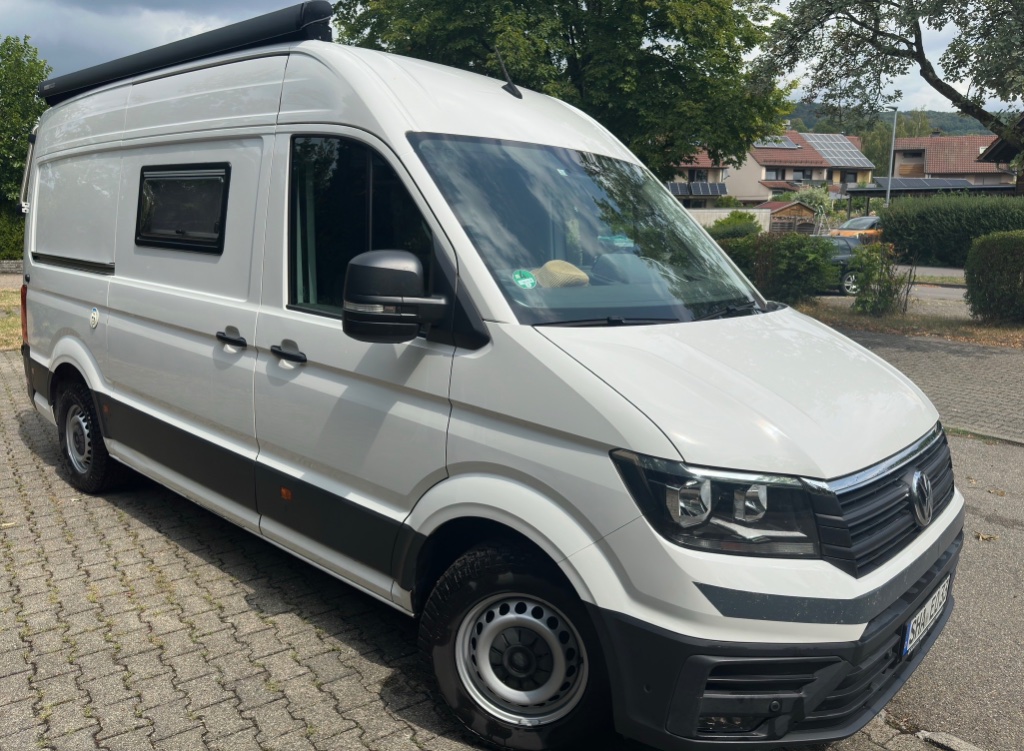

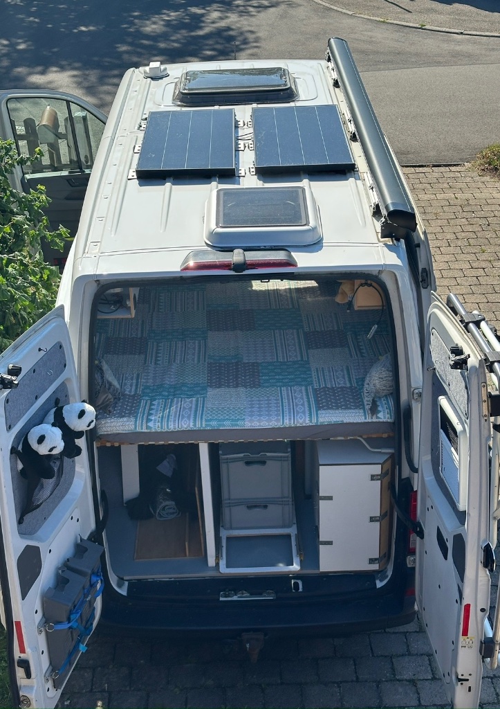

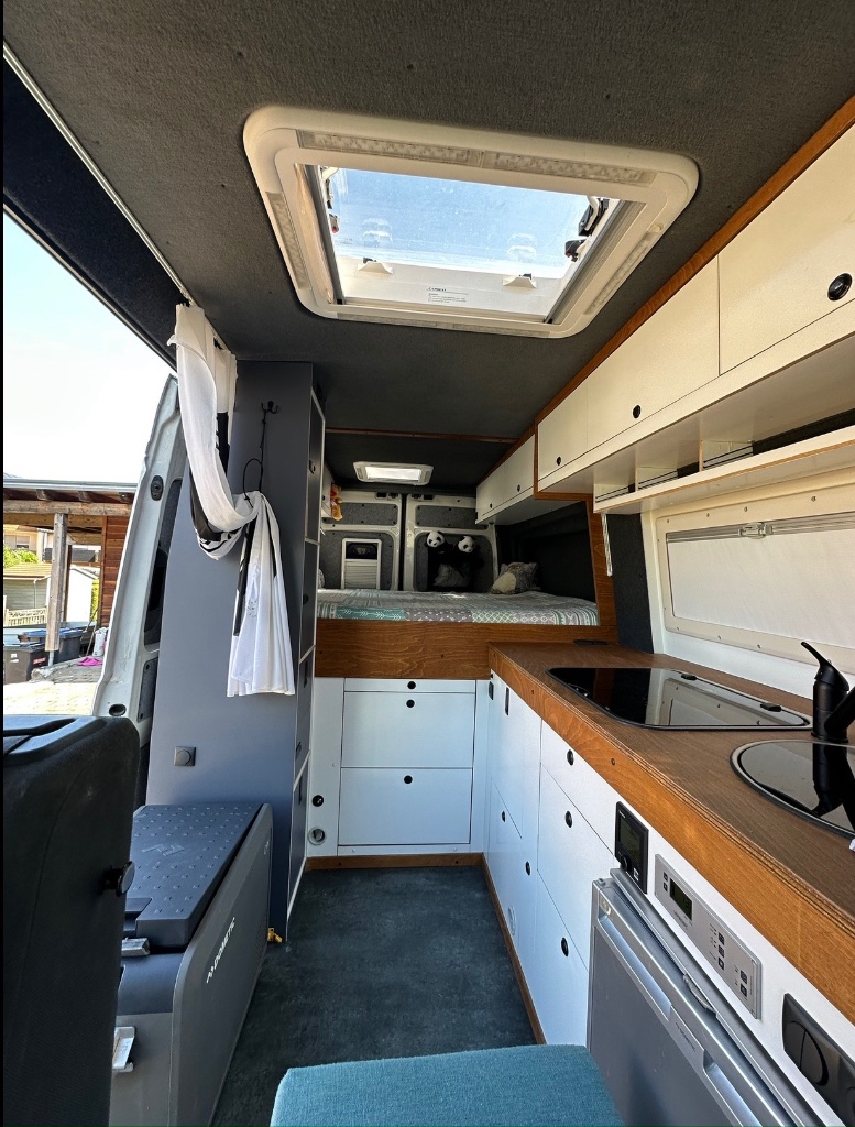

Bj. Juli / 2010, 225.000 km
geputzt, gestriegelt und gebügelt.
Für das Dach hätte ich ne Dreckfräse nehmen sollen.
Für Außen hab ich den Reiniger fürs E-Bike genommen; Muc-Off Nano Tech Cleaner
Die schwarzen Kunsstoffteile am Fahrzeug sehen wieder aus wie neu
Er kommt jetzt in mobile rein. Tolle Urlaube damit erlebt.
Ein weinendes Auge ist schon dabei.

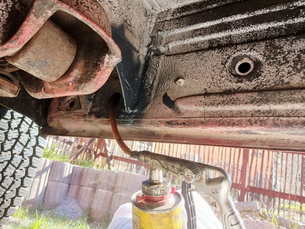

Ich hab mich lange genug vor der Drecksarbeit gedrückt- heut hab ich mir einen Ruck gegeben.
Gestern hatte ich den roten Dänen mit der Winkeldüse untenrum gekärchert.

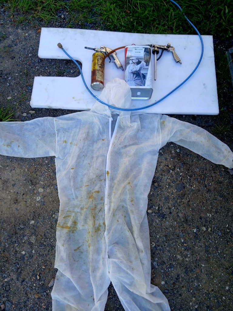

Heute hab ich mich in ein Ganzkörperkondom gehüllt und mir die Hohlraumflinten und das Elaskon geschnappt.

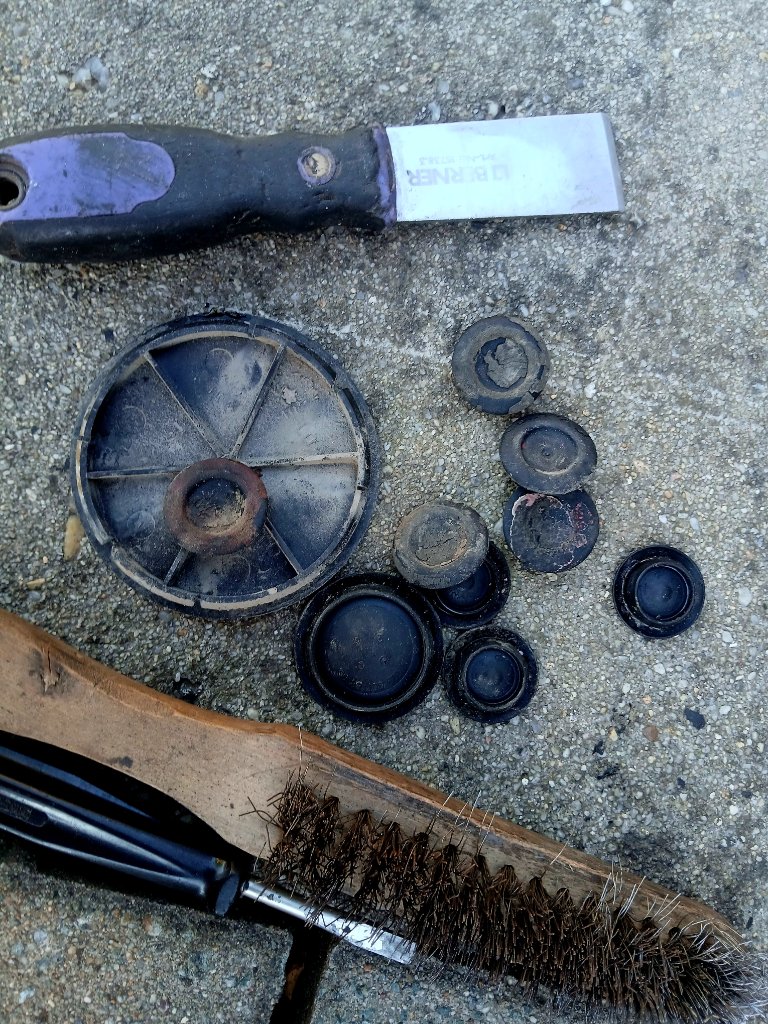

Für Nachahmer: Legt euch gleich ein paar 20er und 35er KAROSSERIESTOPFEN zurecht. Zwei fehlten schon vorher, einen dritten hab ich beim Wiedereinbau in den Schweller verkantet, der liegt jetzt irgendwo im Schweller. Dazu reichlich Lappen und Waschbenzin. Mit Bremsenreiniger auf einem Lappen kann man notfalls auch Sprenkel im Gesicht wegmachen
Ohne Ganzkörperkondom kann man nachher alle Klamotten entsorgen
Dazu eine gemütliche Unterlage , genügend Luft und eine paar Exemplare meiner Pistolensammlung
In den Schwellern kann man sich jedes zweite Loch schenken, wenn die Sonde lang genug ist.
20 und 35mm- Stopfen

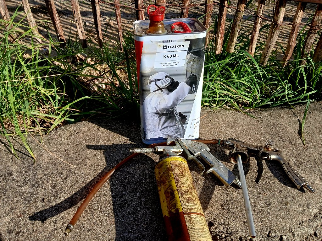

...und das gute, jahrzehntelang bewährte ELASKON K60ML, die Hohlraumpistole und eine Sprühpistole

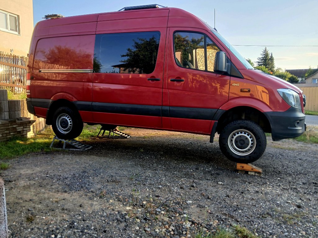

Den polnischen roten Dänen hatte ich gestern temporär höhergelegt. Arbeitet sich bequemer da drunter, selbst beim 4x4.

Unbedingt die Ablauföffnungen im Schweller wieder aufmachen.
- Sprinter_213_CDI (10 Aug 2026 05:20)
- Beiträge: 2868
Hab ich natürlich. Sind kaum zu sehen, die Abläufe.v-dulli hat geschrieben: 09 Aug 2026 10:14 Unbedingt die Ablauföffnungen im Schweller wieder aufmachen.
Noch ein Tipp:
Der Heckabschluss lässt sich ganz schlecht von innen erreichen. Dort lohnt es sich, das Ersatzrad (in meinem Fall den AW-Tank) abzubauen und die Haken der Halterung mal komplett auszubauen. Dann kommt man durch die Hakenlöcher gut links und rechts in den großen Kasten.
