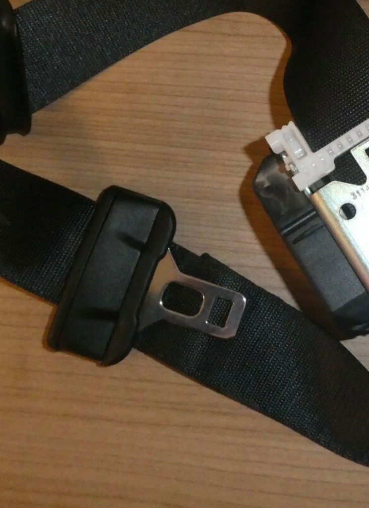

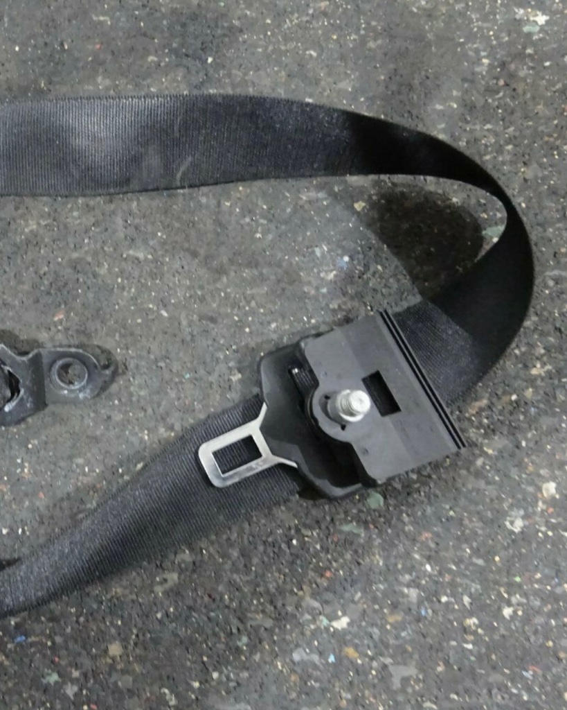

Hast du den Sitz erfolgreich eingebaut? Ich habe mir einen Beifahrersitz vom W907 für den Crafter 1 gekauft. Die Konsole passt perfekt rein. Ich habe allerdings Probleme damit, den Gurt am Sitz zu montieren. Dort ist ja ein Loch für die Schraube und so ein Haken, den man zum Arretieren in ein kleines Loch neben dem Schraubloch steckt. Das Loch ist allerdings zu weit weg, sodass ich dann die Schraube nicht mehr reinkriege. Konntest du das lösen? Und weißt du, welche Schrauben man braucht, um den Sitz auf der Konsole zu montieren?seackone hat geschrieben: 22 Mär 2021 16:58 Hallo Tautruck,

Dann nimm doch auch den Gurt vom W907 ...tobiKobi hat geschrieben: 03 Apr 2021 21:23 Das Loch ist allerdings zu weit weg, sodass ich dann die Schraube nicht mehr reinkriege.
Re: Sitze aus W907 in W906
tobiKobi hat geschrieben: 03 Apr 2021 21:23 Hast du den Sitz erfolgreich eingebaut? Ich habe mir einen Beifahrersitz vom W907 für den Crafter 1 gekauft. Die Konsole passt perfekt rein. Ich habe allerdings Probleme damit, den Gurt am Sitz zu montieren. Dort ist ja ein Loch für die Schraube und so ein Haken, den man zum Arretieren in ein kleines Loch neben dem Schraubloch steckt. Das Loch ist allerdings zu weit weg, sodass ich dann die Schraube nicht mehr reinkriege. Konntest du das lösen? Und weißt du, welche Schrauben man braucht, um den Sitz auf der Konsole zu montieren?
Hast du es gelöst bekommen? Bin heute erst dazu gekommen den Sitz einzubauen. Passt alles perfekt, nur der Gurt nicht…

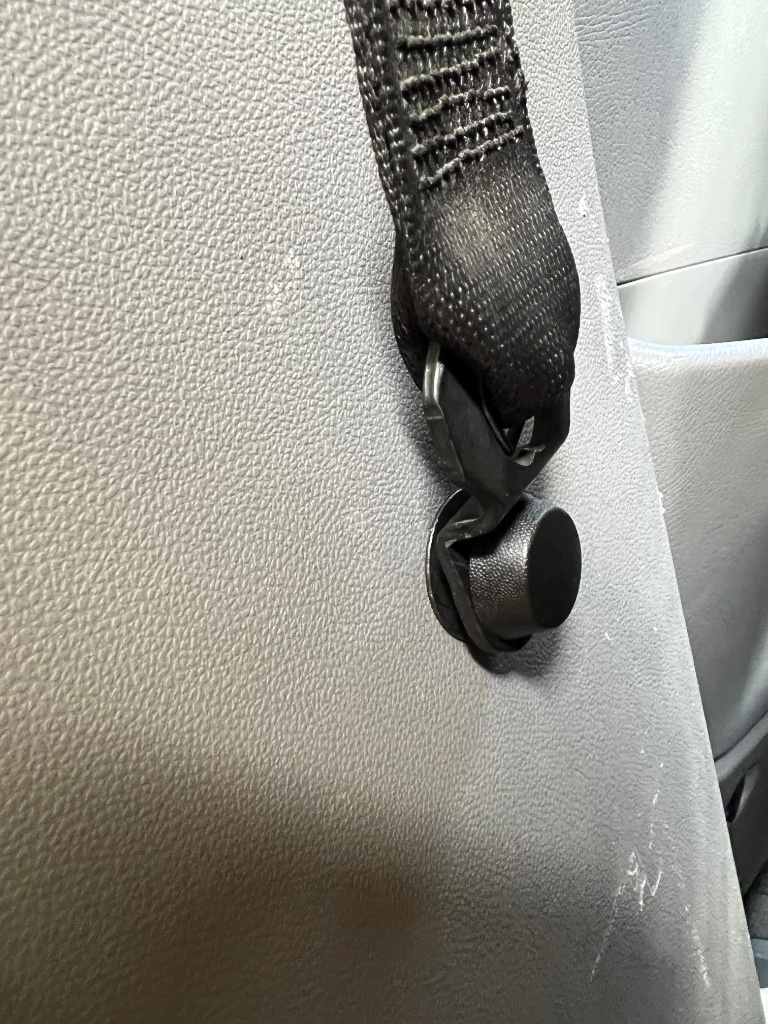

Habe übrigens eine Drehsitzkonsole nachgerüstet und den Gurt an der B Säule befestigt. Dort gibt es eine entsprechende Aufnahme. Teile gibts bei Mercedes. Sicherungsscheibe, Distanzhülse, Schraube und Abdeckkappe. Gibt auch hier im Forum einen Thread dazu.
Hallo etwas spät. Ich habe wegen Drehkonsole sowieso den Gurt an die B-Säule gemacht (muss man ein Loch in die Verkleidung bohren; diese abbauen, und von "innen" bohren, wo man bohren muss ist aus dem Plastikteil ersichtlich) In der B-Säule selbst ist bereits ein Gewinde.seackone hat geschrieben: 29 Jun 2021 14:47tobiKobi hat geschrieben: 03 Apr 2021 21:23 Hast du den Sitz erfolgreich eingebaut? Ich habe mir einen Beifahrersitz vom W907 für den Crafter 1 gekauft. Die Konsole passt perfekt rein. Ich habe allerdings Probleme damit, den Gurt am Sitz zu montieren. Dort ist ja ein Loch für die Schraube und so ein Haken, den man zum Arretieren in ein kleines Loch neben dem Schraubloch steckt. Das Loch ist allerdings zu weit weg, sodass ich dann die Schraube nicht mehr reinkriege. Konntest du das lösen? Und weißt du, welche Schrauben man braucht, um den Sitz auf der Konsole zu montieren?
Man benötigt dann noch ein Distanzstück, habe da irgendein MB Teil glaube ich aus dem ML oder so gekauft. Könnte ich alles raussuchen falls gewünscht..

Ich habe ebenfalls bereits die Sitze und Konsolen umgebaut, leider scheitert es bei der Gurtbefestigung. Meine haben ebenfalls diese "Nase" zur Arretierung am Sitz.
Will man diesen Gurt jetzt an der B Säule montierten stört die Nase.

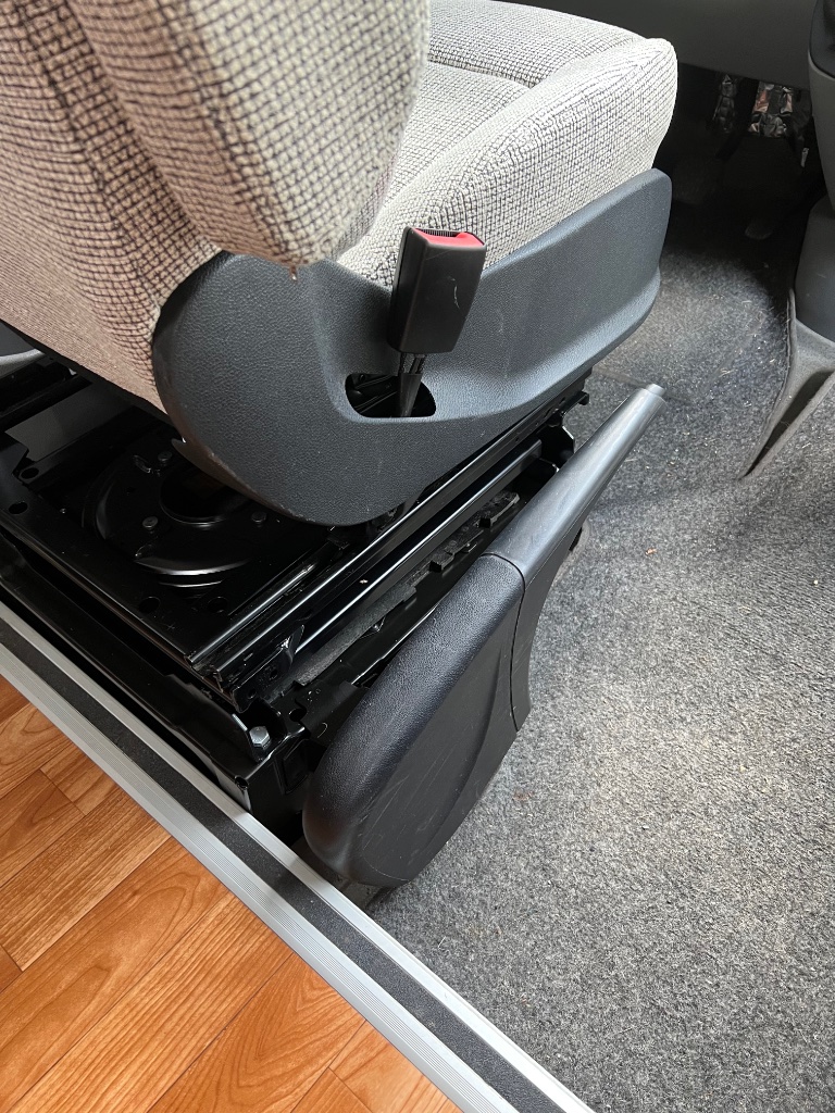

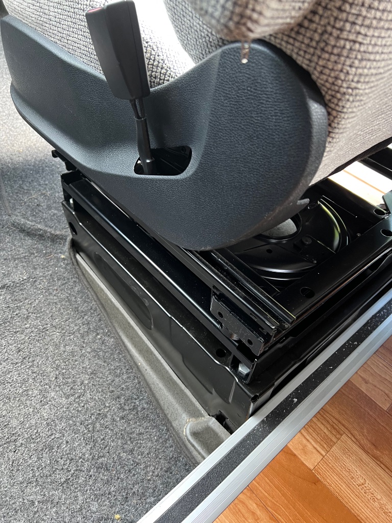

Hallo zusammen, auch ich möchte in meinem 906 Komfort-Sitze Fahrer und Beifahrer vom 907 einbauen. Dazu soll eine Drehkonsole verbaut werden.
Also wenn ich Eure Beiträge richtig verstanden habe, dann muss ich zunächst zwei 907er Sitzkästen in meinen 906 verbauen, welche problemlos passen sollten. Ich habe jetzt folgende Fragen:

Bin 2,5 Schritte weiter. Sitze vom 907, zwei niedrige Sitzkästen vom 907 sind da, davon der Fahrersitzkasten mit Handbremse-Hörnchen, ISRI Drehkonsolen. Einer der Painpoints sind die Gurte. Es geht los mit der Gurtschnalle, die beim 907 anders ist wie beim 906.
Die 907er Sitze haben demnach eine andere Peitsche als beim 906. Finde mich gerade damit ab, 907er Gurte zu kaufen. Damit wäre auch das Thema der passenden Metall-Öse in der C-Säule gelöst. Habe höhenverstellbare Gurte, muss schauen, ob ich die Gleitschienen vom 906 oder 907 verbauen muss.
