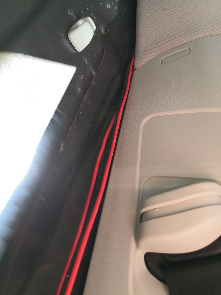

bin gerade dabei meinen Laderegler hinten vom linken Radkasten mit der Starterbatterie zu verbinden.
Hat hier zufällig jemand einen Tip für die Verlegung des Kabels? Habe es bis jetzt oben an den Holmen entlang gezogen, weil ich unten nicht komplett hinter der Verkleidung durch kam. Jedoch muss ich dann an der Fahrerkabine wieder nach unten und da muss ich es auch über den ein oder anderen Querholm oder Dergleichen rüberführen. Gibt es einen Kabelkanal der zur Batterie im Fußraum führt, den man gut nutzen könnte?
Unter dem Sitz könnte man auch gleich das Zündplus noch abgreifen.
Vielen Dank schonmal

Wieviel Meter Zuleitung hast du denn da?
Schon eine Menge.
Was für einen Kabelquerschnitt verwendest du?
Mir ist kein Kabelkanal begegnet.
Welche Höhe hast du denn?
Beim H2 kann ich links oben an der Trennwand durch ein Loch hinter den Dachhimmel vom Fahrerhaus.
Von dort kann man das Kabel an der Ecke Trennwand/Seite Fahrerhaus nach unten zum Sitz legen.

Dort kann man es dann hinter die Verkleidung drücken.

sebbll hat geschrieben: 15 Mär 2021 15:36 Dort kann man es dann hinter die Verkleidung drücken.
Demotiere besser die B-Säulenverkleidung nach dieser Anleitung und tape die Adern auf der B-Säule fest. Da laufen noch mehr Leitungen entlang, denen kannst du folgen. Die Adern solltest du mit Gewebeband, zum Beispiel Certoplast 514, umwickeln.
Emu9119 (15 Mär 2021 16:57)

Beitrag von Emu9119 »
Okay Top danke
Dann schaue ich mal nach dieser Öffnung.
Denke es sollten so 8meter sein, benutze 16mm^2
Ist ein L3H2 bzw 6,8 lang und 2,60 hoch.
Guter Tip, dann schaue ich mal nach diesem Klebeband.
