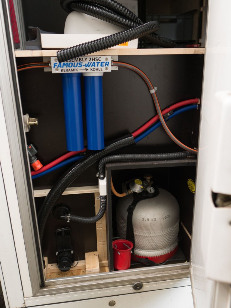

Ich hab eine Filteranlage von famous-water Typ 2h SC mit Keramikfilter und Aktivkohlefilter in der Tankbefüllung verbaut. Somit hat man sauberes Wassere im Tank, und es kommt nicht zu Algenbildung ect.
Nachteil ist, das in Abhängigkeit vom Wassserdruck die Befüllung recht lange dauert. Bei mir zu Hause mit 6bar Wasserdruck komme ich mit nur dem Keramikfilter auf gute 4-5l/min. Wenn ich unterwegs Wasser aus nem Bach ect. aufnehme, kommt der Aktivkohlefilter hinzu. Dann dauer es aber auch entsprechend lange, da meine Saugpumpe nur 3bar macht.

ui, die sind ja relativ niedlich...
Ich hatte kürzlich mit einem Kunden philosophiert, der den 4h für sein "Böötchen" haben wollte. Hab ich ihm auch spontan abgeraten, weil der in seinem Fall zur Tankbefüllung völlig unsinnig ist. Ich dachte auch, die wären etwas größer...
Wie dem auch sei - zur Bunkerung von ~50l Liter Frischwasser mag das durchaus gut funktionieren; Grob überschlägig findet sich aber in Europa nahezu überall eine Möglichkeit, brauchbares Wasser zu bekommen - und wenn's nur vom nächsten Bauernhof ist. Bei Böötchen mag es anders sein - vor allem, wenn man in kleineren Mittelmeerhäfen größere Mengen (in obigem Fall bis zu 2,6m²!!!) Trinkwasser sucht.
