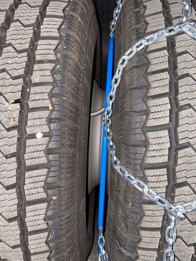

Mangels Antwort(en) habe ich selbst zumindest mit meiner vorhandenen, jedoch nicht passablen KÖNIG XG-12 probiert und bitte um Intervention, falls jemand Bedenken hätte.
Die Zwillingsreifen stehen wider meiner Erwartung mehrere cm weit auseinander.
Nebenbei: eine Ventilverlängerung war nach 1/2 Jahr bereits undicht, weshalb im Urlaub ein Rad gewechselt werden mußte, was dank der Hydraulikstützen halbwegs erträglich, jedoch deswegen mitnichten erstrebenswert ist. NB bekommt die Chassis kpl. von IVECO, übernimmt jedoch die Reparaturkosten inkl. Prüfung aller Ventilverlängerungen.
