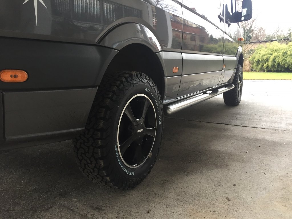

Hallo zusammen, kurze Projektvorstellung.
Ich habe einen 4x4 Iglhaut Sprinter, 12cm höher, derzeitige Bereifung 265/75R16.
Was will ich: deutlich größere Reifen! Ich brauche mehr Geländefähigkeit und auch mehr Matschfähigkeit, als auch eine längere Übersetzung.
Meine derzeitigen Überlegungen gehen in Richtung 285 oder besser 315er Reifen, im Detail 315/70R17 285/75R17 oder 285/65R18 Bereifung (BF Goodrich AT K02).
Natürlich muss vor allem im vorderen Radhaus geändert werden als auch Kotflügelverbreiterungen erfunden werden. Bis dato habe ich es bei dem Demonstrationsfahrzeug von Iglhaut gesehen, aber sonst kenn ich die Umbauten nicht.
Könnt ihr mit Tipps dazu geben?
Wer hat das oder ähnliches gemacht?
Wie weit muss ich die Reifen nach außen setzten? Einfluß auf Fahrwerk?
Kommen die Bremsen damit noch gut zurecht?
Meinungen, Empfehlungen ... ich will das Rad nicht neu erfinden, im wahrsten Sinn des Wortes.
