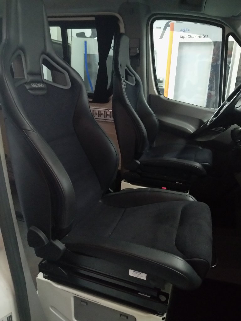

Ich habe per Zufall günstig ein Paar Recaro Sportster Cross CS erwerben können und innert vernünftiger Zeit (2 Wochen) von Lena-shop die original Recaro Konsolen bekommen.
Die Bohrungsabstände der Gurtwinkel hat um 3mm nicht gepasst (aufgefräst) und die originalen Schrauben der VW Gurthalterung passen auch nicht mehr an die Recaro Gurtwinkel, es braucht 7/16" UNF Gurtschrauben, hatte ich zum Glück.
