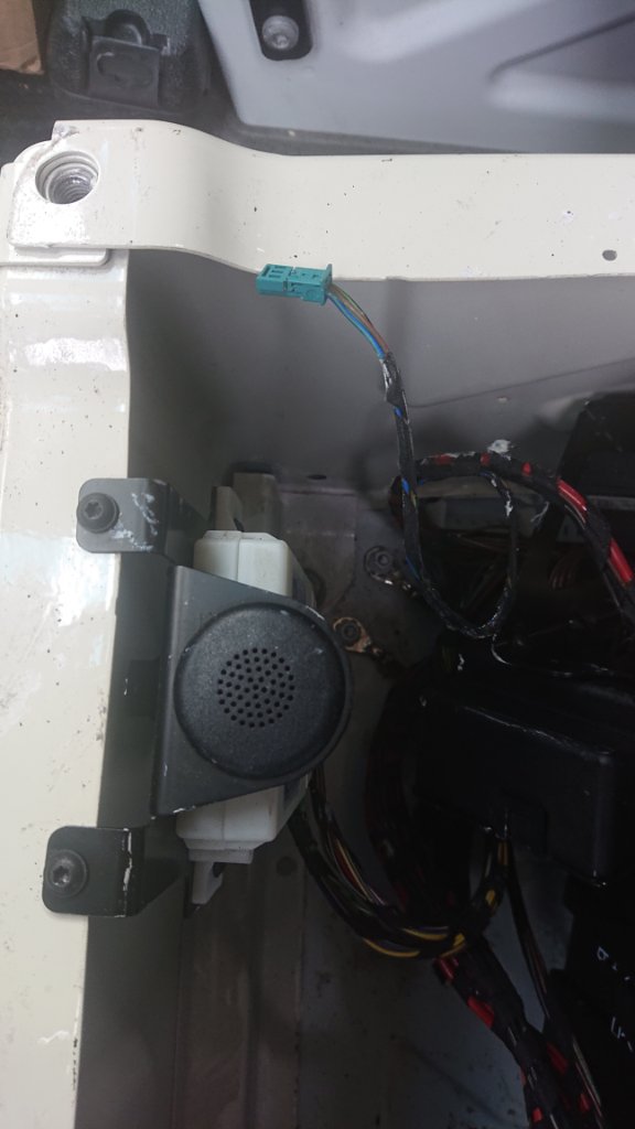

Habe eben festgestellt, dass jetzt auch die Parksensoren vorne und hinten nicht mehr funktionieren, hat das jemand schon einmal gehabt? Woran kann das liegen? Ich habe ja nur den Sitz getauscht...
Re: Fahrersitz getauscht - SRS und Gurtsystemfehler beheben
Das hat damit mit hoher Wahscheinlichkeit nichts zu tun! Da hast du eine anderes Problem, vielleicht nur eine Sicherung oder ein Sensor defekt oder irgendwo Kontaktkorrosion.
Der Fehler trat zeitlich definitiv zusamen mit dem Sitzwechsel auf. Seitdem ertönt jedes Mal wenn der Sensor eigentlich an gehen würde (langsamer werden während der Fahrt) ein längerer Signalton und die Abstandskontrollleuchten (ist das der richtige Terminus?) leuchten dauerhaft rot. Ich hatte das nur bei der ersten Fahrt direkt nach dem Sitztausch nicht richtig interpretiert und dachte, das sei eine akustische Warnung zusätzlich zu den SRS/Gurtsystem-Warnungen im Display.
Ich habe den Sitz noch einmal ausgebaut und im Sitzkasten nachgeschaut. Da musste ich ja auch die ganzen Sicherungen etc. aus- und wieder einbauen. Die Sicherungen schienen aber alle zumindest per Sichtprüfung OK zu sein. Laut Zusatzanleitung Sicherungsbelegung müsste Sicherung #8 die relevante sein (PARKTRONIC ist ja der Abstandssensor, oder?), die sah aber OK aus.
Wie würde sich das überhaupt auswirken, wenn die Sensoren keinen Strom hätten, würde ich dann überhaupt diesen Warnton und die roten Leuchten bekommen?
Mir ist allerdings dieser blaue Stecker im Sitzkasten aufgefallen (siehe erstes Bild), der nirgendwo verbunden war. Kommt der jemandem bekannt vor, kann das sein, dass der sich irgendwo gelöst hat?

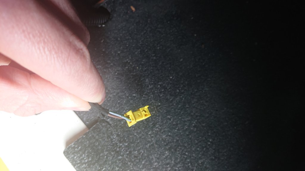

Wo genau muss ich die Widerstände denn anbringen? Bei dem kleinen Stecker ist das klar, da gibt es ja nur zwei Kabel. Aber der größere Stecker hat drei Adern, an welche muss der Widerstand dran?
Und weiß jemand, ob man diese Widerstände auch mit passenden Buchsen für die Stecker bekommt? Ich möchte den Stecker ungern abknipsen, falls ich doch noch einmal einen Sitz mit Airbag einbauen möchte. Und das bloße Einstecken und Festkleben der Widerstände, wie in dem oben geposteten Video gezeigt, ist mir zu sehr "Bastellösung"...

Du musst nur den 2poligen Stecker für den Gurtstraffer brücken, sonst nichts. Du kannst auch den Widerstand mit Stecker kaufen, bei ebay Gurtsimulator oder Airbagsimulator Mercedes eingeben ... die Lösung aus dem Video ist aber optimal, wenn du vernüftiges Klebebenad nimmst, das wetterbeständige Panzerband von 3m, die anderen Bäner zerbröseln mit der Zeit. Ich persönlich habe den Stecker entfernt und den Widerstand gecrimpt und das ganze mit Schupmpfschlauch verschweißt. Den Stecker zu erhalten ist meiner Ansicht nach rausgeschmissen Geld.
Das 3er Kabel ist möglicherweise für eine Sitzheitung o.ä. Sonderstattung, die du nicht verbaut hast?

Warum musstens du alle Sicherungen ausbauen? Auxh das ist eigentlich nicht notwendig bei der Aktion, mit ziemlicher Sicherheit hast du da den Fehler eingebaut! Das hat auf jeden fall nichts mit SRS System zu tun, das ist ziemlich sicher.eutektoid hat geschrieben: 08 Jan 2021 11:30
Könnte auch ein, das blau für eine optionale Sitzheizung ist.

Der zweite gelbe Stecker ist vermutlich der für den im vorherigen Sitz vorhandenen Seitenairbag, den ich jetzt nicht mehr habe. Deshalb wollte ich die Stecker eigentlich auch gerne behalten, da ich eigentlich lieber wieder einen Sitz mit Airbag hätte, muss ich nur noch einen finden...jense hat geschrieben: 08 Jan 2021 11:59 Wieso 2?
Ich verstehe sowieso nicht so ganz wieso der Gurtstraffer jetzt frei ist, gibt es das erst bei neueren Sitzen? Beim Umbau von Doppelsitzbank auf Einzelsitz auf der Beifahrerseite ist das ja klar, dass von dem einen überflüssigen Gurt der Gurtstraffer frei wird, aber ich habe ja 1 gegen 1 getauscht, nicht 1 gegen 2.

Da hab ich mich evtl. schlecht ausgedrückt, sorry. Ich habe die drei Reihen Sicherungshalter, die im Sitzkasten befestigt sind, abgeschraubt und dann im neuen Sitzkasten wieder eingeschraubt. Musste ich ja, da ich die Konsole natürlich wechseln musste beim Wechsel von Schwingsitz auf "normalen" Sitz.jense hat geschrieben: 08 Jan 2021 12:02 Warum musstens du alle Sicherungen ausbauen? Auxh das ist eigentlich nicht notwendig bei der Aktion, mit ziemlicher Sicherheit hast du da den Fehler eingebaut! Das hat auf jeden fall nichts mit SRS System zu tun, das ist ziemlich sicher.
Sitzheizung hab ich auch, das ist ein dickerer schwarzer Stecker, der einzige den ich nach dem Umbau wieder verbinden konnte.
