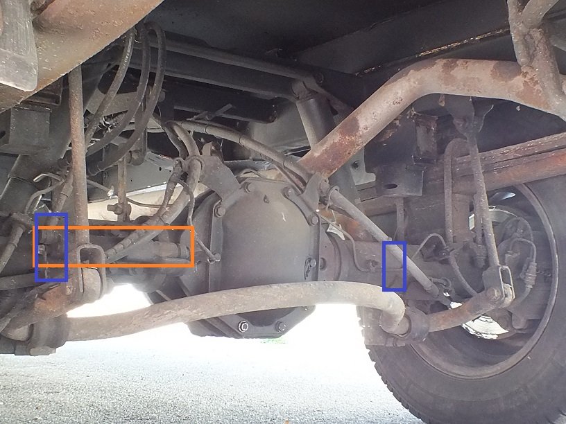

war letztens bei der Firma "Carsten Stäbler GbmH" und wollte dort eine Zusatz-Luftfederung für meinen 904er Sprinter nachrüsten lassen. Hat leider nicht funktioniert. Zwischen Hinterachsgehäuse und Betätigung für die Differtialsperre (rot im Bild) ist auf der Fahrerseite zu wenig Platz für die Schelle, mit der der Luftbalg von Pirelli am Hinterachsgehäuse montiert werden sollte (blau im Bild).
Kennt jemand ein anderes System, das zu dem Iglhaut 4x4 passt?

Du könntest eine stärkere Lage der Blattfedern verbauen. Was wiegt denn dein 904 dass er so tief häng? Ich habe eher das gegenteilige Problem.

es geht mir eigentlich darum, dass das Heck mit der Zusatz-Luftfederung um bis zu neun Zentimeter angehoben werden kann (auch einseitig beim Zweikreis-System). Günstig bei steilen Rampen (z.B. Fähre), weil mein Heck doch ziemlich "übersteht" (der Böschungswinkel ist wirklich nicht 4x4-tauglich). Oder um den Aufbau bei leicht schrägem Untergrund etwas zu nivellieren (auch ohne extra Hubstützenanlage).
Der Sprinter ist auch schon aufgelastet auf 4,9t. Und bei vollem Frischwassertank bin ich da hinten auch schon mal über den 3,2t.
Reifendimension: 205/75R16C
Gruß Gerd
Gruß Gerd

Da hätte ich Bedenken dass die Bälge im Dreck nicht lange halten.
Würde beim nächsten Wechsel eher auf 215/85R16 und bei Bedarf noch Offroad-Wagenheber gehen.
Mit viel Gummi zwischen Felge und Boden ließe sich theoretisch auch nivellieren -- wenn man das wirklich will. Inzwischen kann ich auch bei ordentlich Schräglage gut schlafen. Mit normaler Matratze -- ggf. schon gut eingelegen -- kein Problem.
