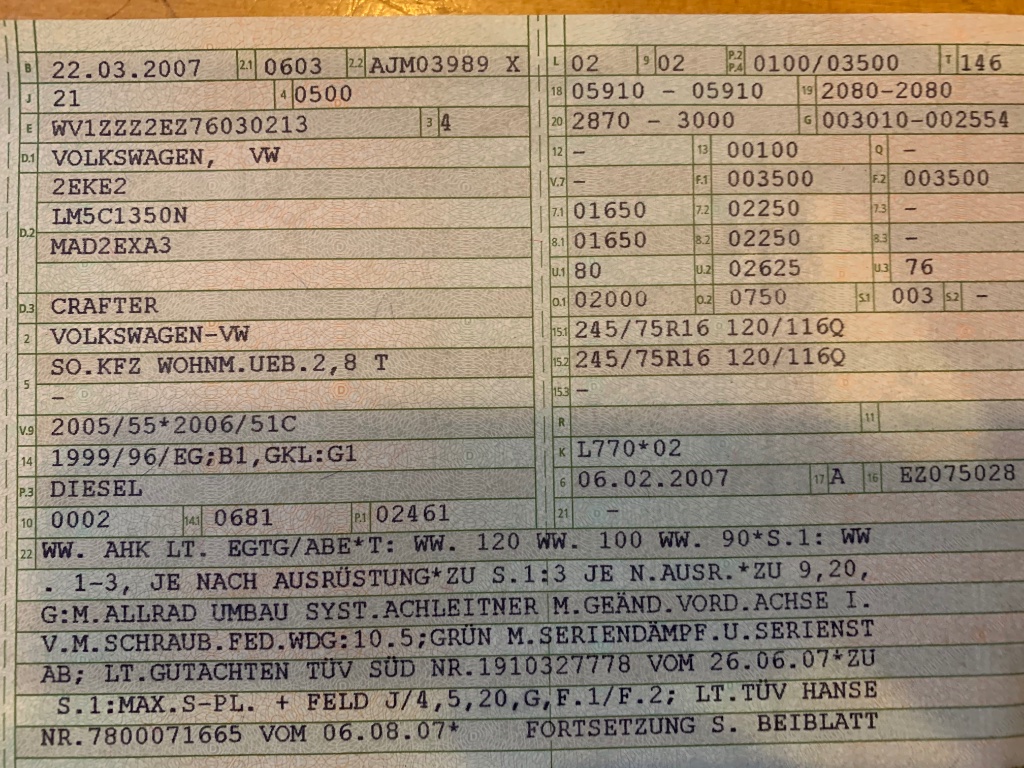

hallo Gemeinde,
reicht das aus? Denkt Ihr bitte auch an die von mir gestellte Frage?
Gruß an alle
Beiträge: 4142
Re: VW Crafter BJ2009 - COC Dokument
...wenn du auch eine Achleitner 4x4 modifizierte Vorderachse hast...
