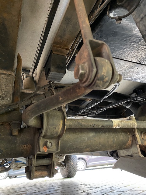

der Stabi ist 21mm dick und hat nur einen Barcode aufgeklebt - leider keine Teilenummer. Ist das dann einer von Hymer, statt von MB?
Fotos anbei. Ginge da nicht noch etwas "Einfacheres" als ein Goldschmidt Stabi?
