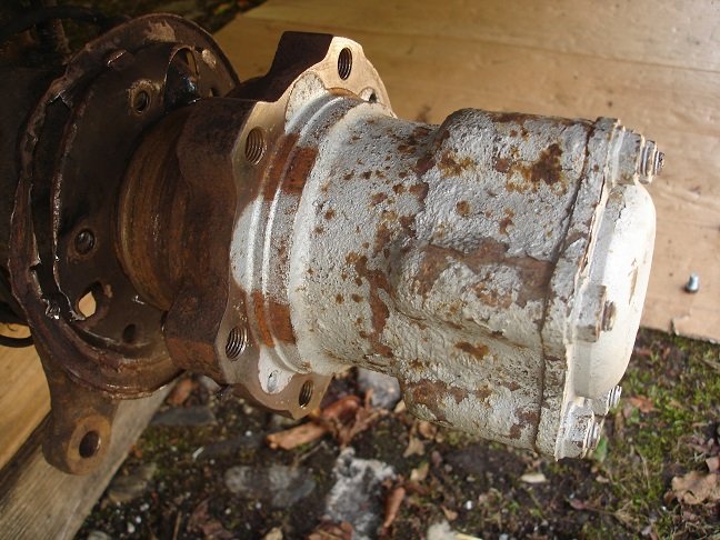

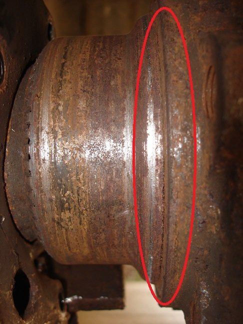

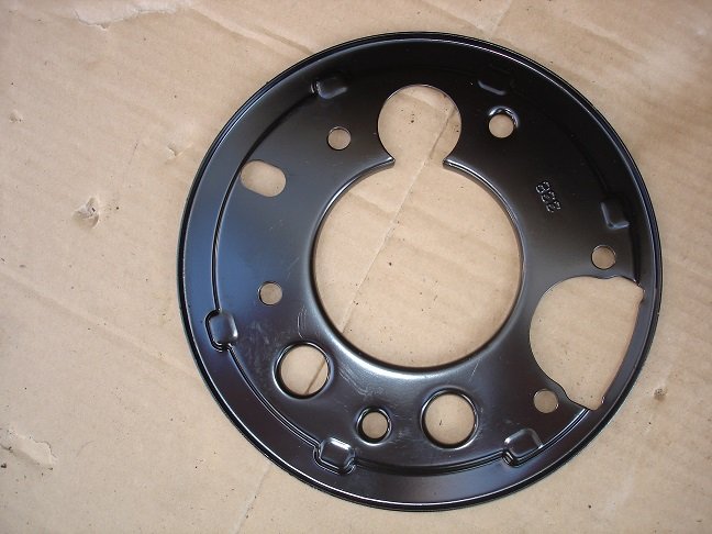

die Handbremsbeläge rechts hat es zerlegt. Entsprechend muss das verbogene Ankerblech gewechselt werden. Laut einem Beitrag hier im Forum muss bei Einzelbereifung dazu wohl die Steckachse gezogen werden. Bei der Zwillingsbereifung auch? Hat dazu jemand eine Anleitung? Die Bremsscheiben sind schon abgebaut. Und muss, wie in einem anderen Betrag erwähnt, vorher wirlich die Differentialsperre rein?
Vielen Dank für die Information
Gerd

Steckachse und Radnabe ! Alles muß runter :roll:

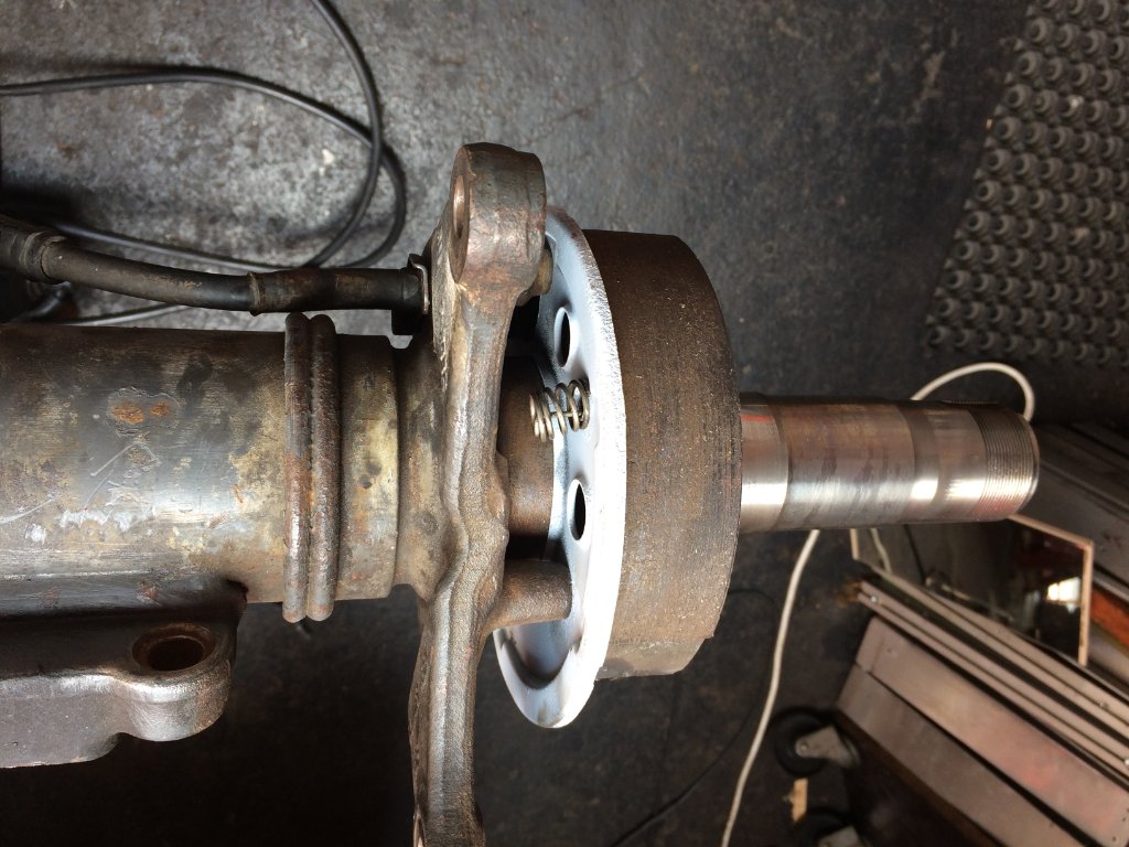

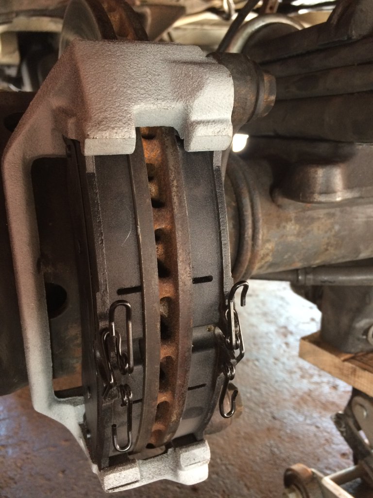

OK, danke erst mal für den superschnellen Tipp. Gibt es denn irgendwo eine Anleitung dazu? Oder zumindest eine Aufrisszeichnung? Schätze mal, der silberne Deckel an der Nabe auf dem 2. und 3. Bild muss aufgemacht werden. Aber dann? Irgenwie muss wohl alles ab bis zum ABS-Ring. Sonst geht das Ankerblech (durchmesserbedingt) nicht drüber. Finde da aber keine Stelle, bis auf die rot oval Markierte auf dem vierten Bild, wo die Teile (offensichtlich) auseinandergehen könnten.
Für eine solide Herangehensweise sind mir das zu viele Fragezeichen. Im Zweifel würde ich das Ankerblech einfach in zwei Hälften auseinanderflexen. Sind ja vier Schrauben zum Befestigen am Hinterachsgehäuse und Öl kann im Gegensatz zur einfachbereiften Variante nicht austreten, weil das Ankerblech nicht als Gehäusedeckel genutzt wird. Und die Handbremsbeläge werden durch das Blech eh nur "schwimmend" geführt.
Kann denn sonst noch jemand Licht ins Dunkel bringen? Die Frage zur Differentialsperre beantworte ich mir jetzt mal so, dass ich die Sperre einfach mal reinhaue. Kann ja nicht schaden.
Vorab schon mal vielen Dank für weitere Erkenntnisse
Gerd

OK, danke für die Info. Dann werde ich das Ankerblech zerschneiden und auf der Achse wieder zusammenpunkten. Kostet ja nur 15 EUR und Kann bei einem Lagerwechsel ja mal richtig getauscht werden.

Wenn ich dein letztes Bild sehe befürchte ich dass du auch Probleme mit ABS bekommst. Der Ring schaut ziemlich demoliert aus, da wirst du es schon richtig machen müssen.

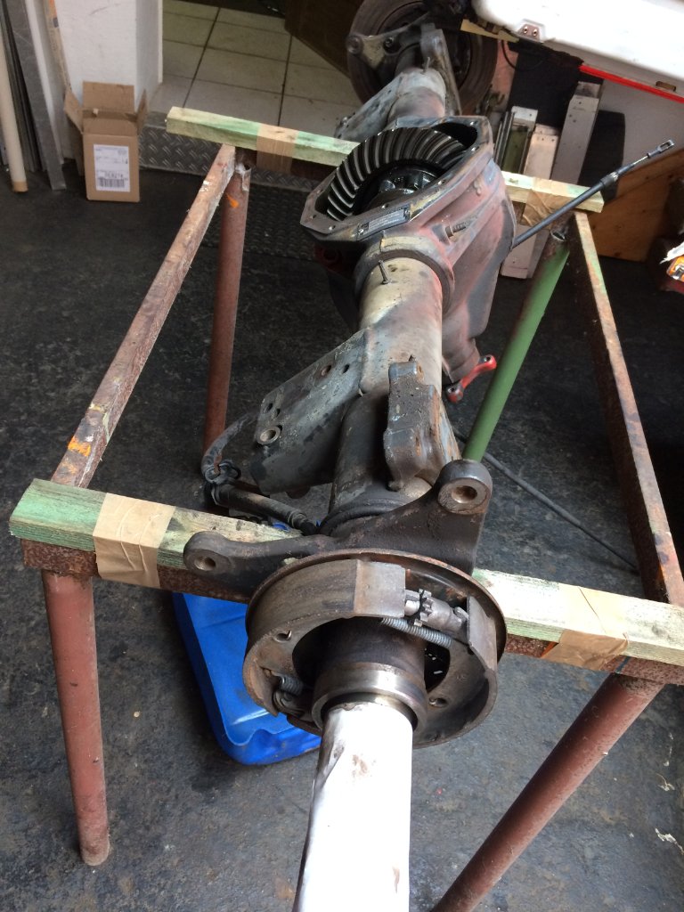

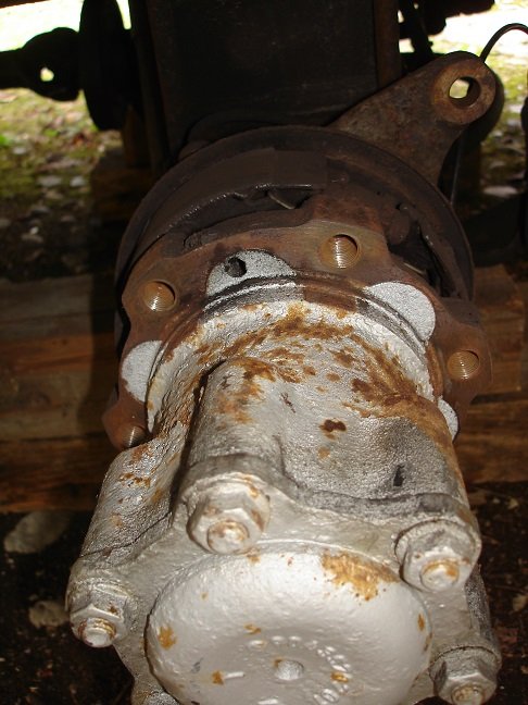

wenn du nicht die Erfahrung hast, und die Werkzeuge, las es machen.
ich hab bei meinem alles selber gemacht, (hab die Erfahrung und das benötige Werkzeug)
Anbei Bilder wie es zum Schluss aussehen muss.

Hallo Adixxl,
danke für die erhellenden Bilder. Habe die Achse, wie geraten, mal schön in Ruhe gelasssen und das Ankerblech oben am "Guckloch" so zerschnitten, dass jede Hälfte von zwei der vier Befestigungsschrauben gehalten wird. Ließ sich dann durch leichtes Aufbiegen ganz gut montieren. Handbremse funktioniert einwandfrei.
Hoffe jetzt mal, dass sich die Befürchtung von Fachmann nicht bestätigt und das ABS ausfällt.
