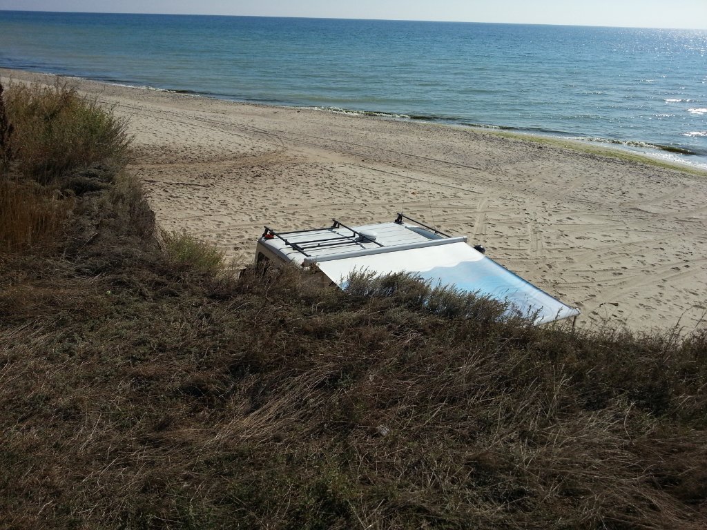

Beitrag von Robo4x4 »
Steffen G. hat geschrieben: 08 Okt 2020 00:54 Das stimmt sicherlich. Mit meiner ursprünglichen Frage (was man sich vom Allrad erhofft) wollte ich eher darauf sensibilisieren, das er gar nicht so oft gebraucht wird. Wenn man das mit dem 3,5t-Problem im Zusammenhang sieht, ist das weglassen des Allrad vielleicht eine Option. Wenn es aber nicht ohne geht, dann sollte man auch zu einem 4xx oder 5xx wechseln.
Die Dinge sind nicht so eindeutig.
Ich möchte nicht ohne Antrieb hier sein. 4x2 und die Blockade funktioniert nicht. Immer mit 4x4 bin ich lieber 200m tiefer als andere.
Mein Ex-Krankenwagen wiegt 2800 kg leer mit Kraftstoff.
4x4 kümmert sich nicht und denkt nicht hinter den Fahrer. Der Fahrer muss nachdenken, denn wenn nicht, wird der Unimoga beerdigt.
